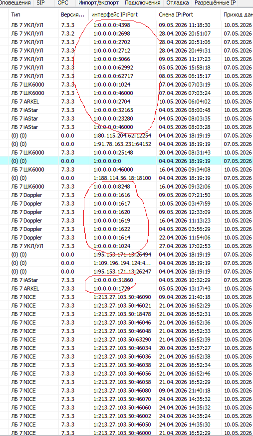

Андрей Владимирович а почему LKDSserver пишет IP-шники не всех блоков , хотя в LKDSDomain есть все?

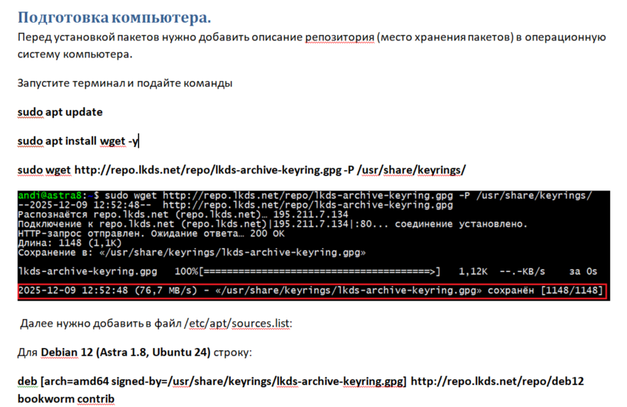

Добрый день.
Имеется Астралинукс 1.8 смоленск
репозиторий прописан
при выполнении sudo apt update
результат
Пол:1 http://repo.lkds.net/repo/deb12 bookworm InRelease [1 839 B]
Ошб:1 http://repo.lkds.net/repo/deb12 bookworm InRelease
Следующие подписи не могут быть проверены, так как недоступен открытый ключ: NO_PUBKEY D7D45DA8C50C1A22
Чтение списков пакетов… Готово
W: Ошибка GPG: http://repo.lkds.net/repo/deb12 bookworm InRelease: Следующие подписи не могут быть проверены, так как недоступен открытый ключ: NO_PUBKEY D7D45DA8C50C1A22
E: Репозиторий «http://repo.lkds.net/repo/deb12 bookworm InRelease» не подписан.
N: Обновление из этого репозитория нельзя выполнить безопасным способом, поэтому по умолчанию он отключён.
N: Информацию о создании репозитория и настройках пользователя смотрите в справочной странице apt-secure(8).
как быть?

Добавление репозитория выполнена именно так, как описано в документе ? RepoAstra.png

Добрый день. Да сдел именно так. Несработало.
Сделал подругому, если нужно опишу позже. Основная проблема это с мандатами астра линукс Смоленск. Я полагаю на Орёл это ставится на ура. У меня в проекте Астра линукс смоленск.
Перед этим нужно постаить postgresql.В базовой версии по умочанию не ставится. Тоже была проблема с ключами.
В итоге LKDSServer установил.

Конечно, нужно.
Перевод ПО на Astra Linux и был связан, в основном, с внешними требованиями.
