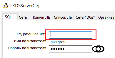

локальное подключение к СУБД PostgreSQL может происходит через Unix domain socket (раньше только через TCP сокет). Это увеличивает производительность и надёжность подключения.

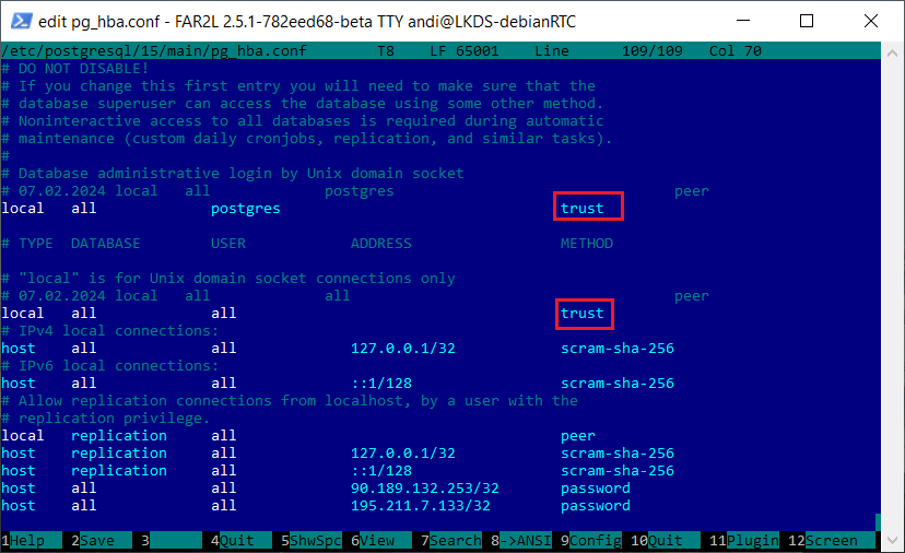

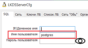

Что бы использовать этот тип подключения нужно:
2. перезагрузить PostgreSQL sudo systemctl restart postgresql
1. изменить настройки PostgreSQL Вложение IPB #3002
3. очистить IP адрес PostgreSQL в настройках Вложение IPB #3003
При подробном изучении оказалось, что если подключаться к PostgreSQL с помощью Unix domain socket, то пароль пользователя указывать не нужно.

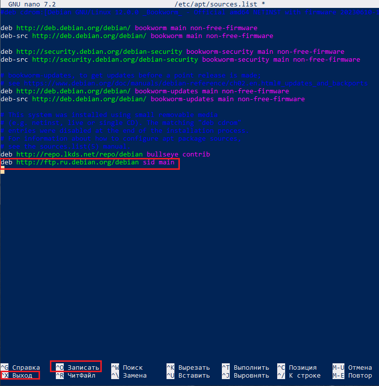

Установка far2l 2.6.0 из Sid репозитория Debain
1. Добавление Sid репозитория Debain
редактируем файл /etc/apt/sources.list
sudo nano /etc/apt/sources.list
добавляем в него строку
deb http://ftp.ru.debian.org/debian sid main
2. Обновляем список пакетов
sudo apt update
3. Устанавливаем far2l
sudo apt install far2l -y
4. Запускаем
/usr/bin/far2l
после установки желательно в /etc/apt/sources.list удалить ссылку на репозиторий deb http://ftp.ru.debian.org/debian sid main и опять исполнить
sudo apt update
т.к. этот репозиторий содержит пакеты не стабильных версий

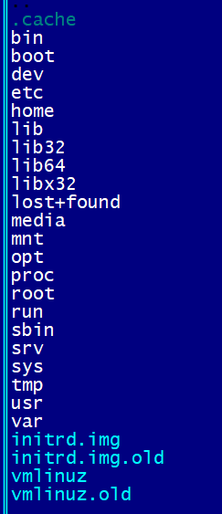

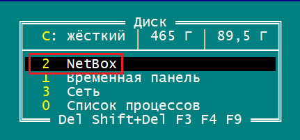

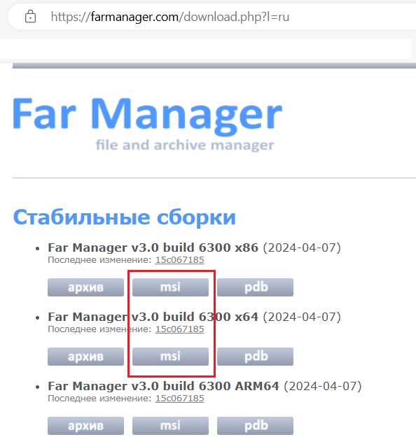

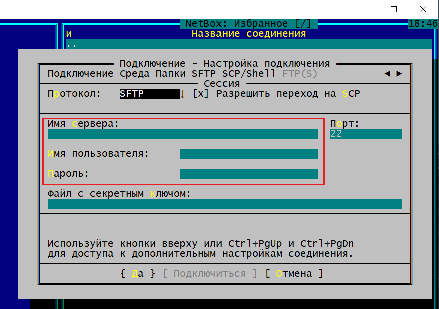

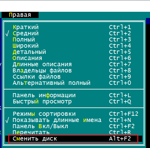

Из Far, запускаемого под Windows, можно работать с файловой структурой Linux
Можно и из Far, который запущен под Linux, работать с файловой структурой Windows, нужно только в Windows установить и запустить ssh сервер.

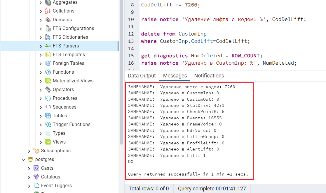

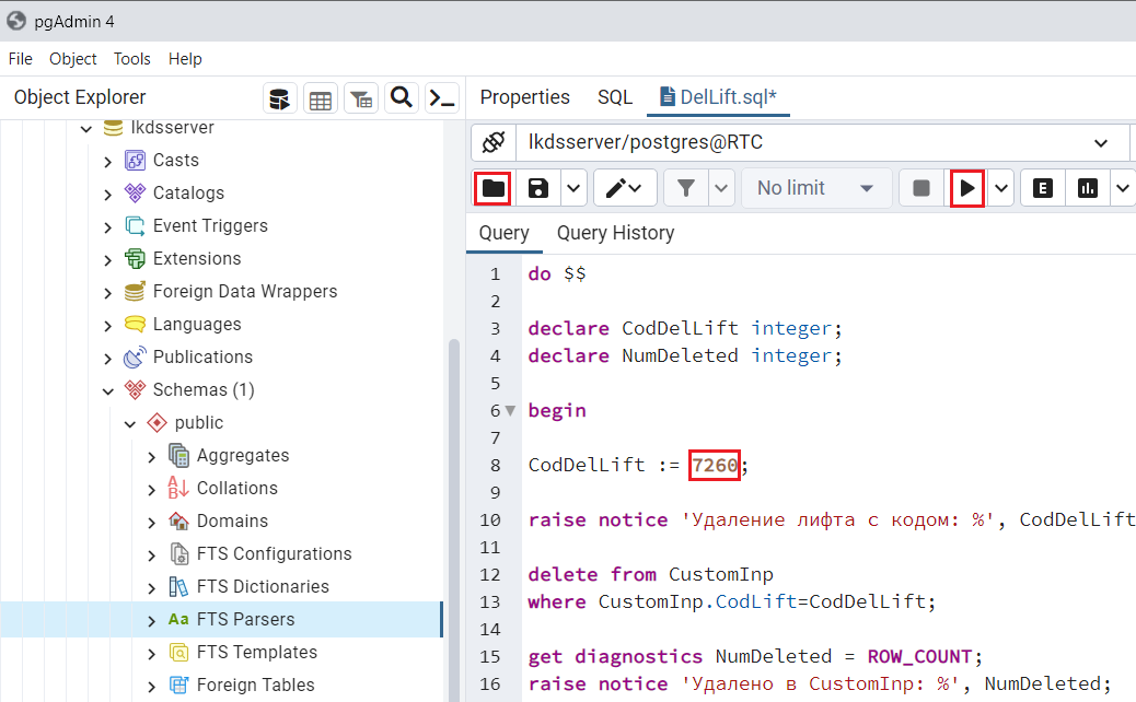

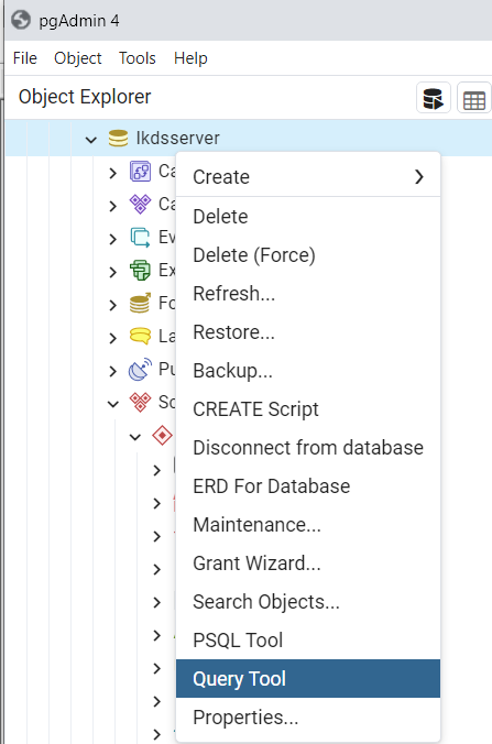

Удаление лифта из структуры в LKDSServer делается аналогично удалению лифта в LKDSDomain
Файл для удаления лифта из БД Postgresql Посмотреть вложение DelLift.zip
Пример удаления с использованием PgAdmin 4
3. Загружаем файл DelLift.sql, вводим код лифта, запускаем на исполнение DelLift.png
5. Перезагружаем LKDSServer sudo systemctl restart LKDSServer
