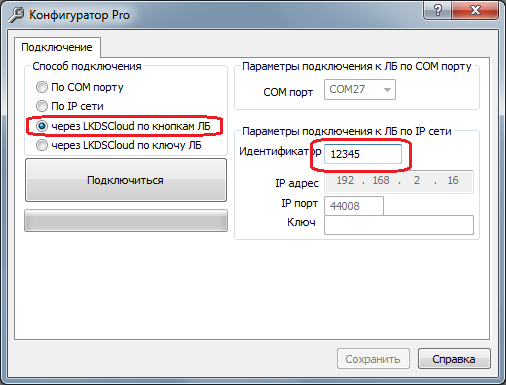

Подключение ConfigLBPro к ЛБ через LKDSCloud при физической авторизации:
После нажатия "Подключения" требуется на ЛБ одновременно нажать кнопки "ВКЛ.ЛИФТ" и "ВЫЗОВ", после чего отпустить обе кнопки.

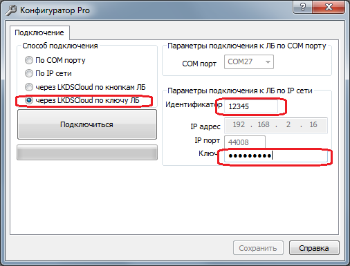

Подключение ConfigLBPro к ЛБ через LKDSCloud при авторизации по ключу:

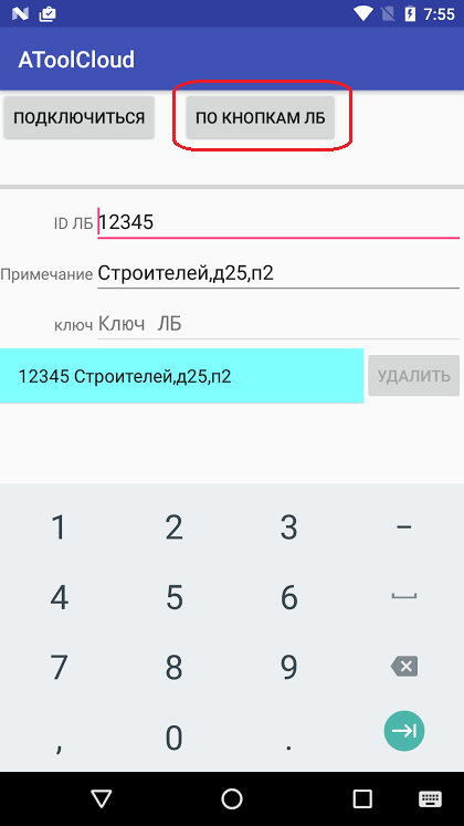

Подключение AToolCloud к ЛБ при физической авторизации:

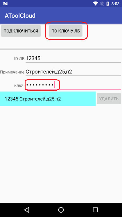

Подключение AToolCloud к ЛБ при авторизации по ключу:

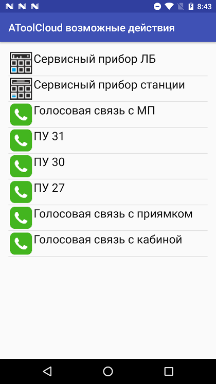

В случае успешного подключения AToolCloud к ЛБ появляется панель возможных действий:

А как же ключ удовлетворяющий требованиям?
Да, ключ нужно поменять и он должен быть:
1. Длина 8 и более символов
2. Содержит хотя бы одну букву
3. Содержит хотя бы одну цифру
4. Не содержит более двух одинаковых символов, идущих подряд

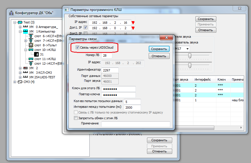

В последней версии программного обеспечения не нашел пункт "связь через LKDSCloud " в настройках ПКЛШ. :unsure:
Если по умолчанию будет установлено DHCP. А пока по умолчанию (и по кнопке сброса)-192.168.0.1, то что-то настраивать все равно прийдется -или роутер или ЛБ.
В ЛБ7, ЛБ6.1 v6.3.* по умолчанию устанавливается DHCP
В самом дистрибутиве LKDSDrv.msi это пока действительно нет.

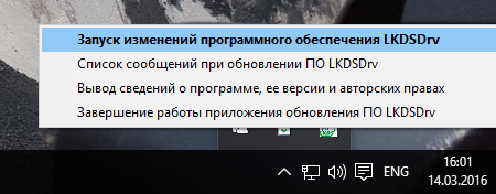

Нужно обновить ПО: Update1.png Update2.png

Приложениями ConfigLBPro, MProgPro к лифтовому блоку подключались с того же компьютера, на котором неудачно пытались настроить ПКЛШ (LKDSPro) ?
Конечно. Более того скажу, что в ПКЛШ вижу "нет связи", жму правой кнопкой-конфигурирование ЛБ и вуаля! входит!!!
Ну тогда нужно "Сформировать данные для передачи в тех.поддержку ..." и прислать
У вас устаревшее программное обеспечение, в частности в папке LKDSDrv\LKDSDrv\ модули имеют следующие версии:
ComCLBStub.exe v4.7.0.3
ComCLBStubCfg.exe v4.7.0.1
DirectGGS.exe v4.7.0.0
LKDSDrv.exe v4.7.0.8
LKDSDrvCfg.exe v4.7.2.6
LKDSDrvParam.exe v4.7.2.0
ComCLBStubPS.dll v4.7.0.0
LKDSClb.dll v4.7.0.6
LKDSCll.dll v4.7.0.10
LKDSDrvPS.dll v4.7.0.0
Система автоматизированного обновления версиями работает только с модулями версии 4.7.2.*
Т.е., например, модуль LKDSClb.dll версии 4.7.2.7 обновится до версии 4.7.2.9, т.к. и старый и новый LKDSClb.dll имеют первый три числа версии 4.7.2
У вас LKDSClb.dll v4.7.0.6 и он автоматически не обновиться, т.к. первые три числа версии 4.7.0.
Вам нужно установить новый дистрибутив LKDSDrv.msi (пункт 2), далее запустить обновление ПО.
После вышеперечисленных действий подключение к ЛБPro через LKDSCloud станет возможным.
