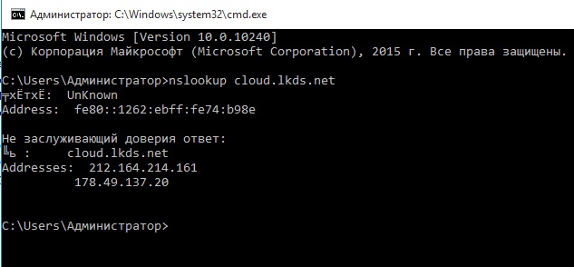

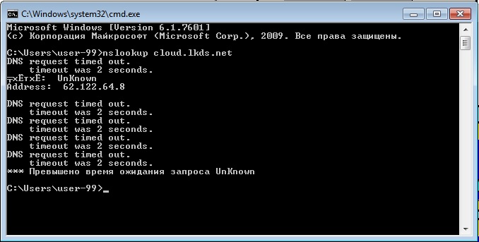

Подайте команду:
nslookup cloud.lkds.net
какой будет результат ?
Подайте команду:
Подайте команду:
а вот так на первом и втором компьютере
    45.9 KB · Просмотры: 1
    58.1 KB · Просмотры: 2

Все работает!
Спасибо!

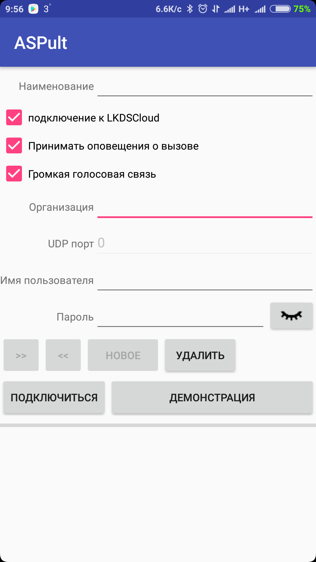

Aspult как подключиться через андроид к облаку ? Просит логин и пароль а где его взять? Логин и пароль от сайта и фотрума не подходит...Screenshot_2017_11_20_09_56_55_023_lkds.aspult.png
    84.6 KB · Просмотры: 2
Dim4ik1992 написал(а):
Aspult как подключиться через андроид к облаку ? Просит логин и пароль а где его взять? Логин и пароль от сайта и фотрума не подходит...Вложение IPB #1474
Посмотрите в инструкции: Посмотреть вложение LKDSCloud.pdf Начиная со страницы 11. Там все подробно описано.

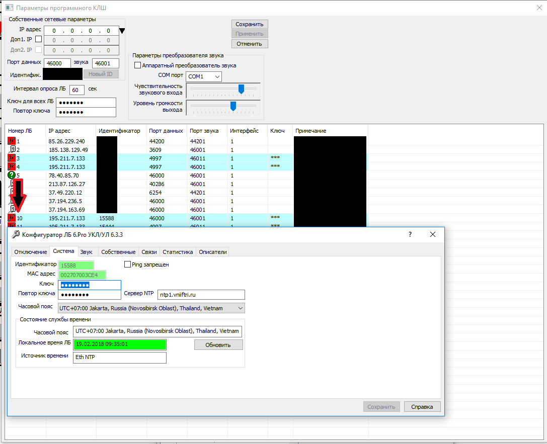

Все работало нормально и вдруг отвалились ВСЕ прошки через облако. В настройках ПКЛШ жму "Конфигурирование ЛБ" и спокойно вхожу в настройки, при этом ПКЛШ пишет нет связи.
    67.2 KB · Просмотры: 2
Уважаемые разработчики, можете объяснить такое явление?
Нужно сформировать сохраненный данные для техподдержки и прислать.
Проверьте нет ли у вас еще ПКЛШ с тем же идентификатором, который используется в приведенном на картинке ?
Данные отправил. ПКЛШ уникальны.
