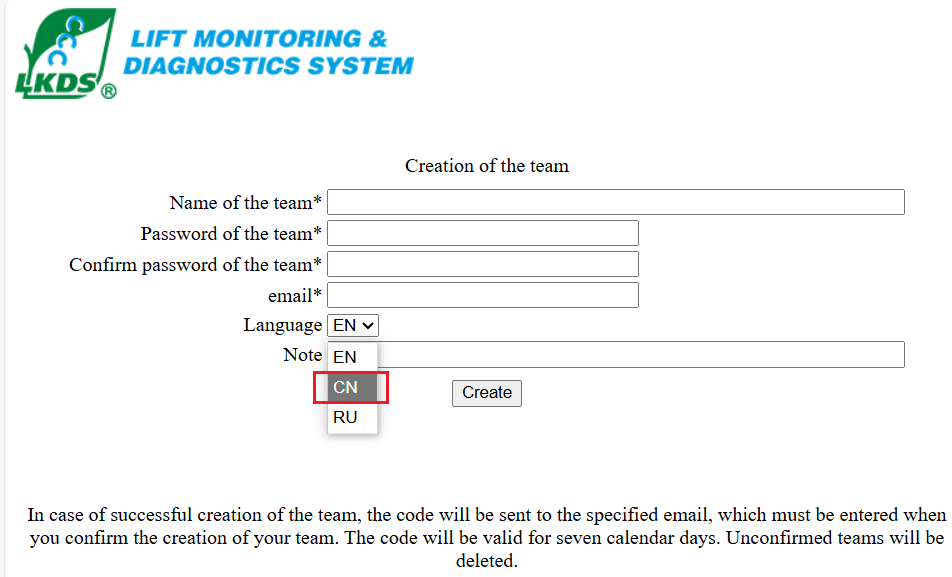

В LKDSCloud добавлена поддержка организации на китайском языке:
т.е. сообщения, которые генерируются LKDSCloud, выдаются на китайском языке (кроме расшифровок сообщений контроллеров управления лифтами).
