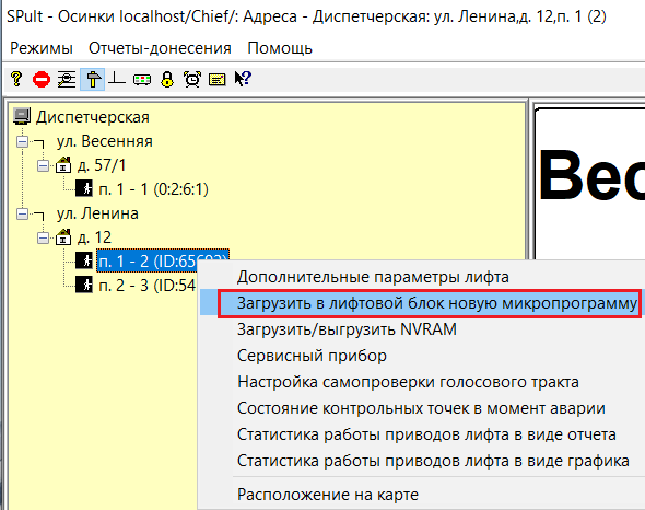

Есть ли какой-то еще способ обновить прошивку старой прошки Лб6.1pro с v4.1.3 в системе с LKDSDomain не настраивая ПКЛШ и не запуская MScan?
Или локально через USB и конвертер?
Даже просто активировать после сброса блока -приходится проходить квест...
Андрей Владимирович
В режиме "Настройки", наверное, можно: SPultMProg.png

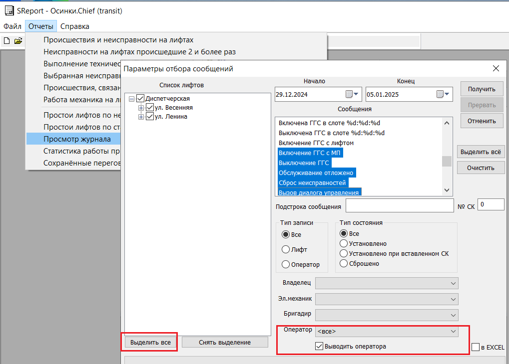

Всех с праздником. Стоит сервер LKDSDomain. А как отследить кто конкретно из пользователей производил манипуляции с лифтом ( реагировал на сообщения, включал ГГС)?
В SReport можно получить выборку из журнала сообщений, содержащую действия всех операторов:

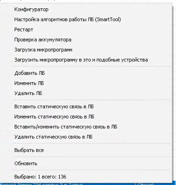

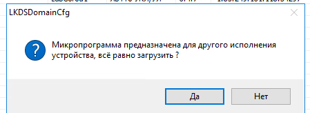

Хочу обновить прошивки кодеков всех ЛБпроСМ3 и ЛБ7 через меню "загрузить микропрограмму в это и подобные устройства", аналогично прошивке блоков. На одном из Лб7 выбираю файл прошивки и получаю сообщение
Какие действия будут дальше трудно предсказать....
    4.7 KB · Просмотры: 0
Вложение IPB #3164
Хотелось бы подробностей, т.е.:
1. Какая микропрограмма (имя файла) загружалась
2. На каком ЛБ появилось сообщение (исполнение, версия м/п)
