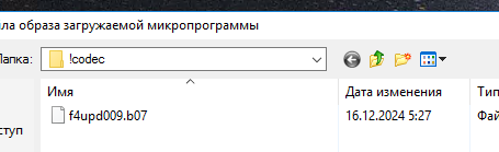

1. Какая микропрограмма (имя файла) загружалась
2. На каком ЛБ появилось сообщение (исполнение, версия м/п)
На любом ЛБ7 или ЛБ6proСМ3 из списка LKDSDomain. Все версии блоков последние
Если просто загрузить в один блок, то все нормально. Но как обновить их группой более двух сотен?

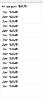

Здравствуйте. Есть пожелание, в списке имеющихся блоков видеть колонку - активация NVRAM. Если есть такая возможность, добавьте пожалуйста данный функционал.
    12.3 KB · Просмотры: 0
Я так понимаю, что это нужно сделать в списке ЛБ, который выдаёт LKDSDomainCfg.
Сам признак активности NVRAM в структуре есть и вроде вычитывается из ЛБ, но он не используется в работе ПО, поэтому его достоверность не проверялась.
Я доработаю LKDSDomainCfg и выложу его для тестирования.
Оказалось, что сейчас признак активности NVRAM не вычитывается при штатных опросах ЛБ7 в LKDSDomain.
Т.е. сейчас показать активность NVRAM в списке ЛБ в LKDSDomainCfg нельзя.
Буду иметь в виду, что это востребовано.
Востребовано и удобно... Дома "кочуют" от одной обслуживающей организации к другой. Иногда поражаешься когда достается наследство от предыдущих связистов с прошивками 4.0.4 и неактивной nvram... Да и при большом количестве устройств, их замене (по причине выхода из строя) сразу понятно, что необходимо с конфигурировать более детально...

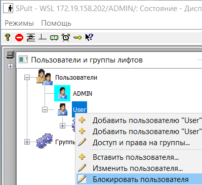

Как можно удалить ненужных пользователей из организации?
Как и лифт, пользователя нельзя удалить, т.к. могут быть события, связанные с этим пользователем.
Пользователя можно заблокировать Вложение IPB #3502

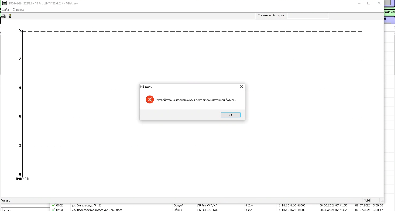

Добрый день. У всех 6.1 pro 4.2.4 - нормальный тест батареи?
    102 KB · Просмотры: 0
С серверного ПК (LKDSDomain) на версиях по в ЛБ 4.2.1, 4.2.2, 4.2.3,4.2.4, тест батареи не проходит.
Причем с любого клиентского по - Spult, ASpult проходит нормально.
Версии Mbattery одинаковые, думал может быть в нем дело.
