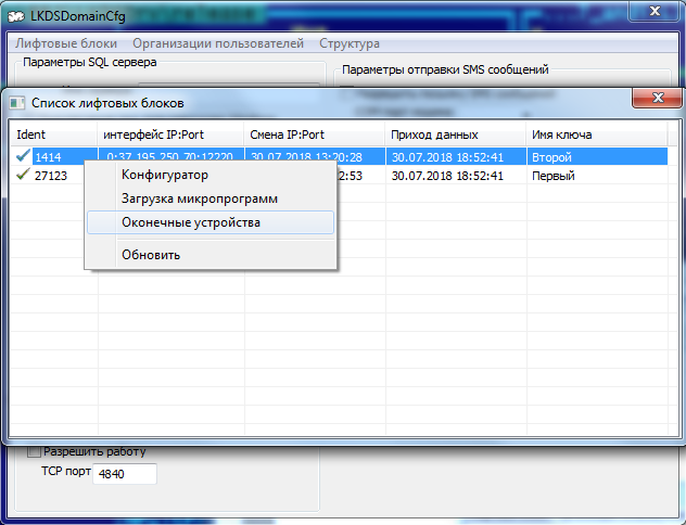

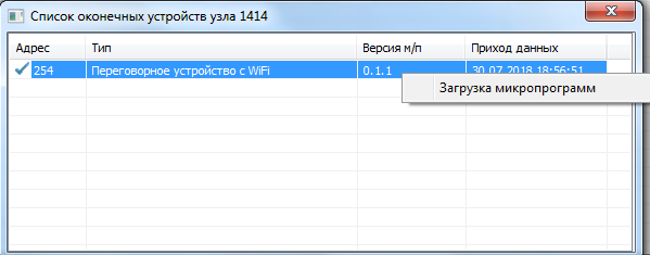

В списке лифтовых блоков можно просмотреть список оконечных устройств лифтового блока (ПУ и т.п.) CmdTerms.png и загрузить в них микропрограмму ListTerm.png

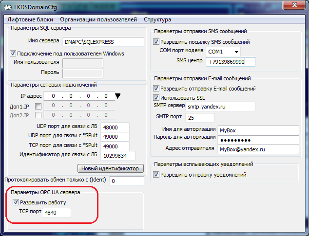

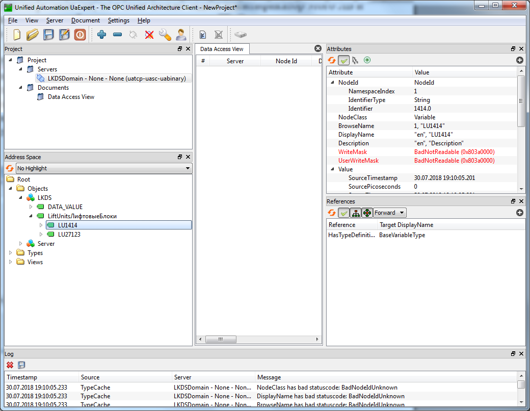

Начаты работы по реализации OPC UA сервера OPCUA.png. Сейчас можно только посмотреть список ЛБ OPCUAClient.png
    75.1 KB · Просмотры: 0
    130.1 KB · Просмотры: 0

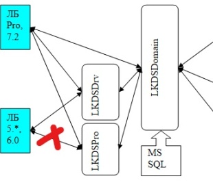

Отлично. будем изучать.
Вот тут кажется лишняя стрелочка
    25.1 KB · Просмотры: 0

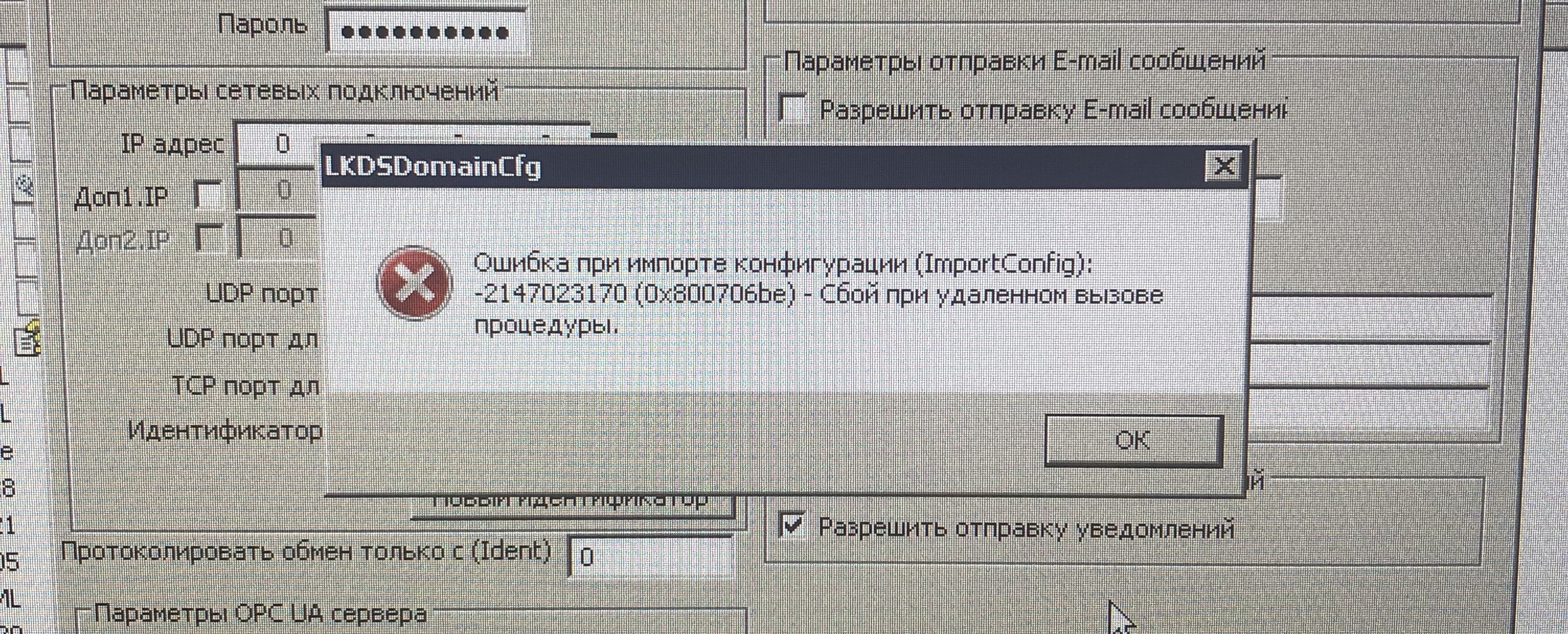

При импорте настроек выскачило окно с ошибкой
Полноту перенесённых данных не анализировали.
Вложение IPB #1756
Данные в тех поддержку формировать стандартным способом ?
Да, сформируйте данные в техподдержку и пришлите.

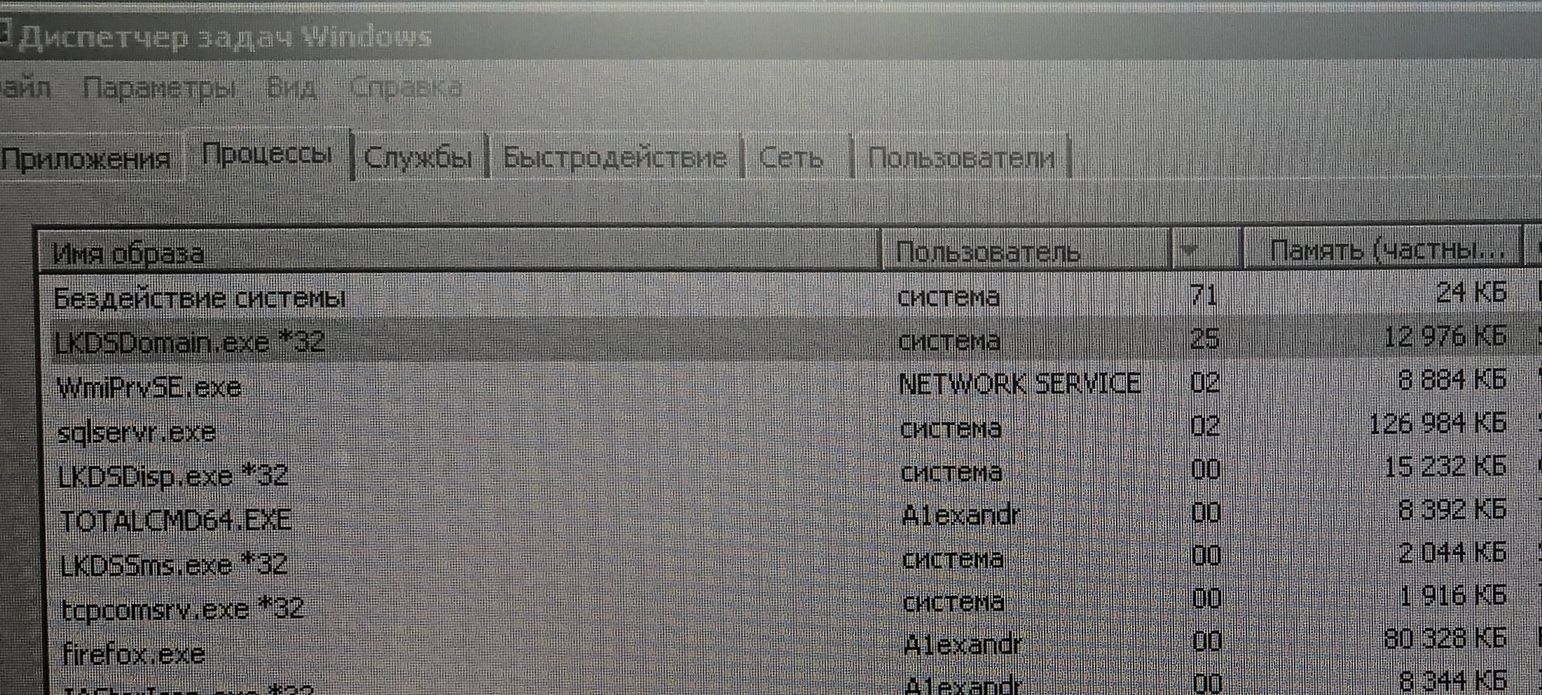

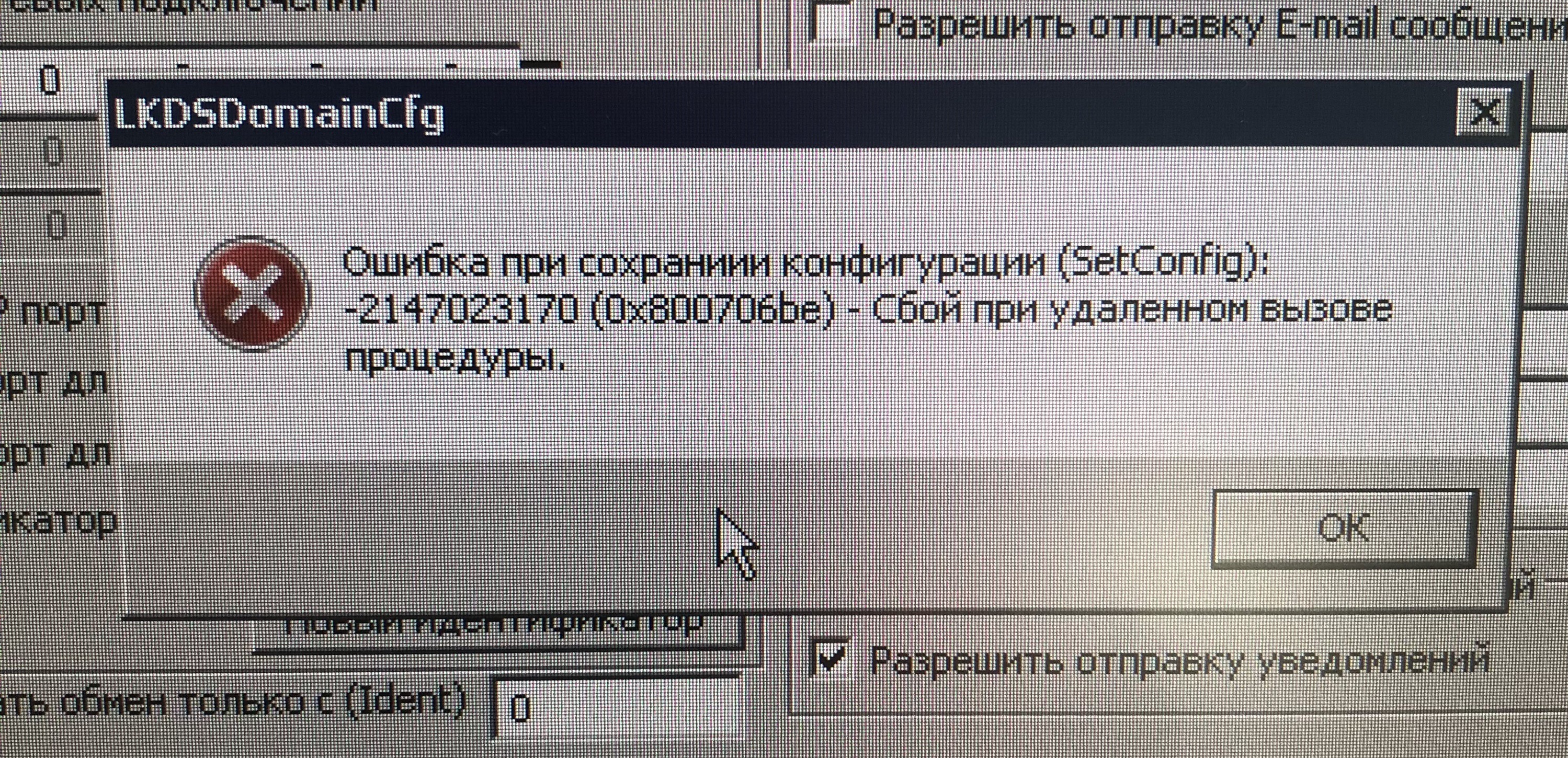

Импорт прошёл без ошибок,, но при повторном запуске LKDSDomsinCFg и изменение параметров, выскакиваете ошибка, хотя откорректированные параметры сохраняются.
Постоянная нагрузка на ЦП 25% - это нормально?

Ошибку я исправил (и загрузку процессора так же убрал).
Всё выложено в обновление ПО.
