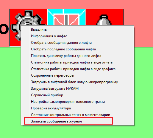

Опять же, что бы не плодить сущности, как альтернатива формированию предложенного файла, можно использовать возможность вывода оператором в журнал специальной записи UserMsg.png, которую оператор может сформировать по своей инициативе. Приложение, которое должно было обрабатывать файл, может читать записи журнала в базе данных, извлекать сообщения оператора и обрабатывать записи оператора, так же, как обрабатывало бы файлы.
    19.3 KB · Просмотры: 0

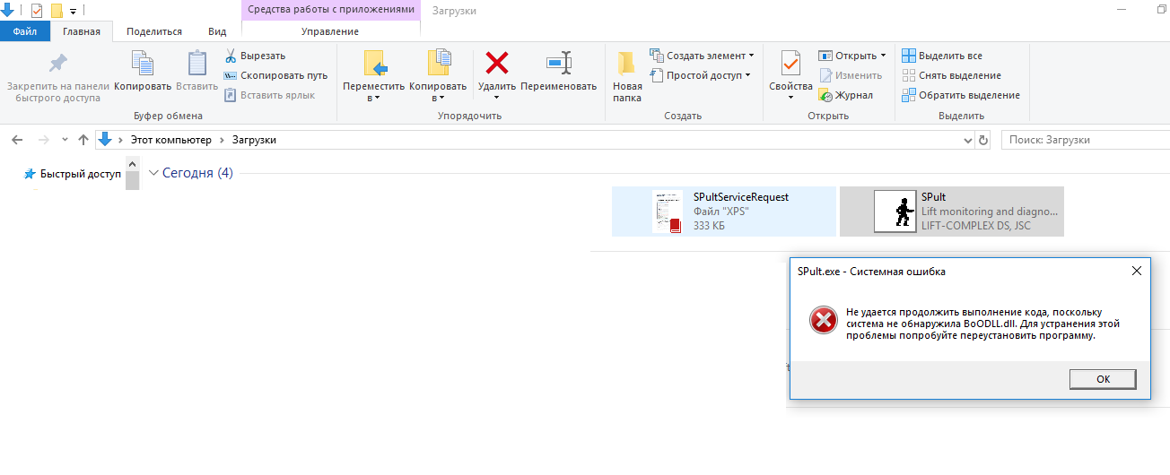

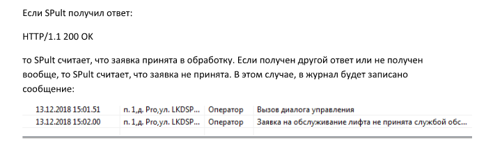

sergey57949 написал(а):
У меня не запускается
По ссылке нельзя запускать SPult
Выложенный для тестирования SPult нужно заменить в установленном дистрибутиве.
Либо перепишите файл BoODLL.dll из установленного дистрибутива в папку на своём компьютере, из которой запускаете SPult.

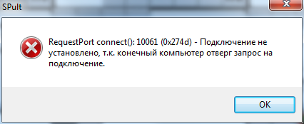

В файле c:\LKDSDrv\SPult\LogSpultBad\B0000001.Bad по этому поводу имеется только одна строчка: "19.12.2018 10:54:22 RequestPort connect(): 10061 (0x274d) - Подключение не установлено, т.к. конечный компьютер отверг запрос на подключение."
В настройках подключения указала https://localhost/spz Фактически сервер на localhost не запущен (симулировал ситуацию).
Сразу хочу сказать - я категорически против формулировок в журнал типа "Запись на обслуживание успешно послана..." Это мы, технари, будем читать, что да, мол, диспетчер нажал кнопочку, а те, для кого этот журнал собственно и нужен будут читать, что вот же заявка успешно послана и ПРИНЯТА!!! Успешно же!
    18.2 KB · Просмотры: 0
В данном случае в журнале будет запись о том, что заявка НЕ принята.
SPult считает, что заявка принята:
    4 KB · Просмотры: 0
    30.6 KB · Просмотры: 0

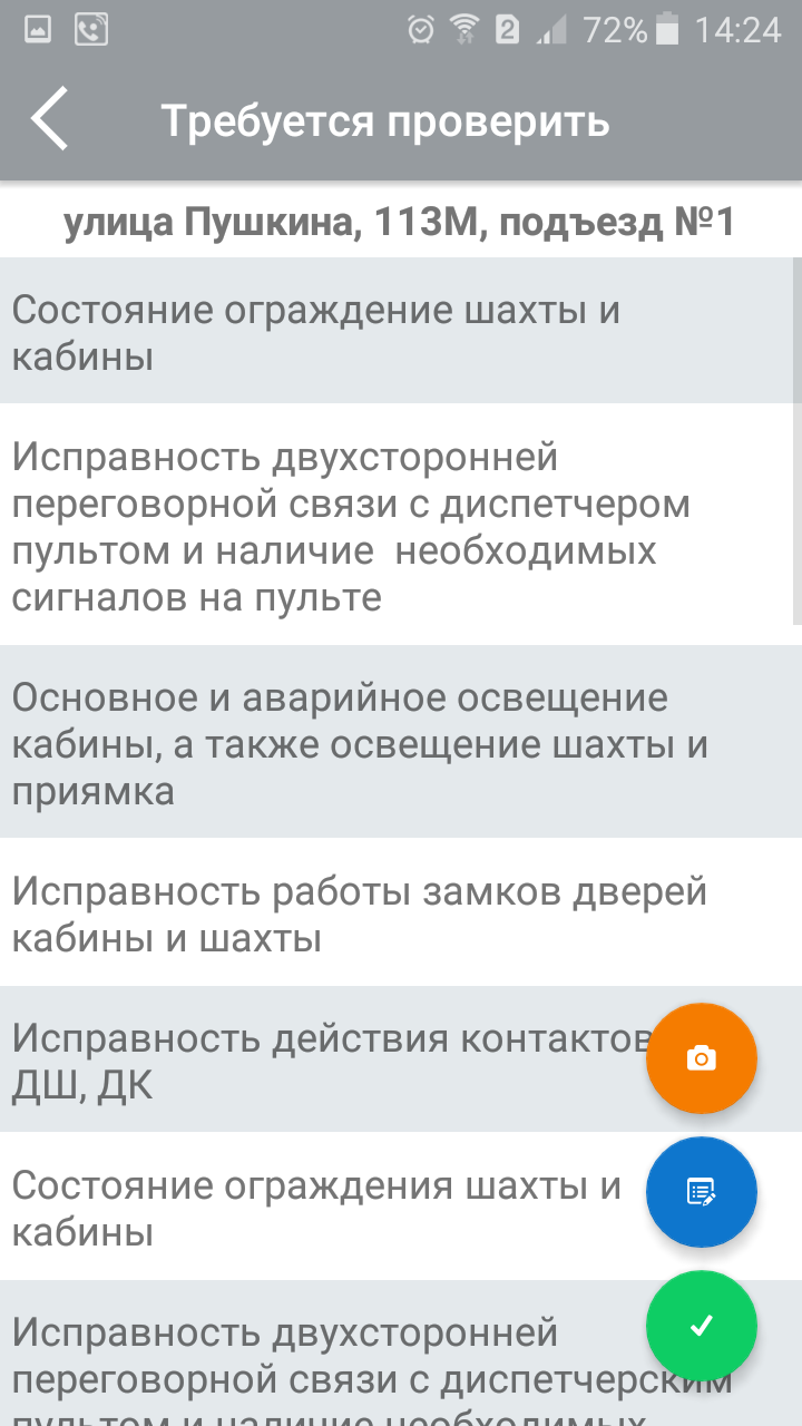

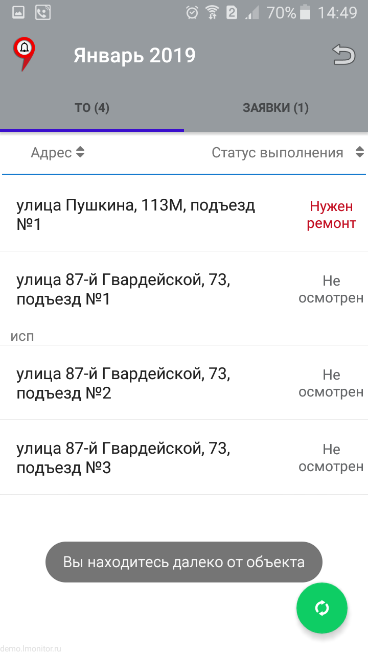

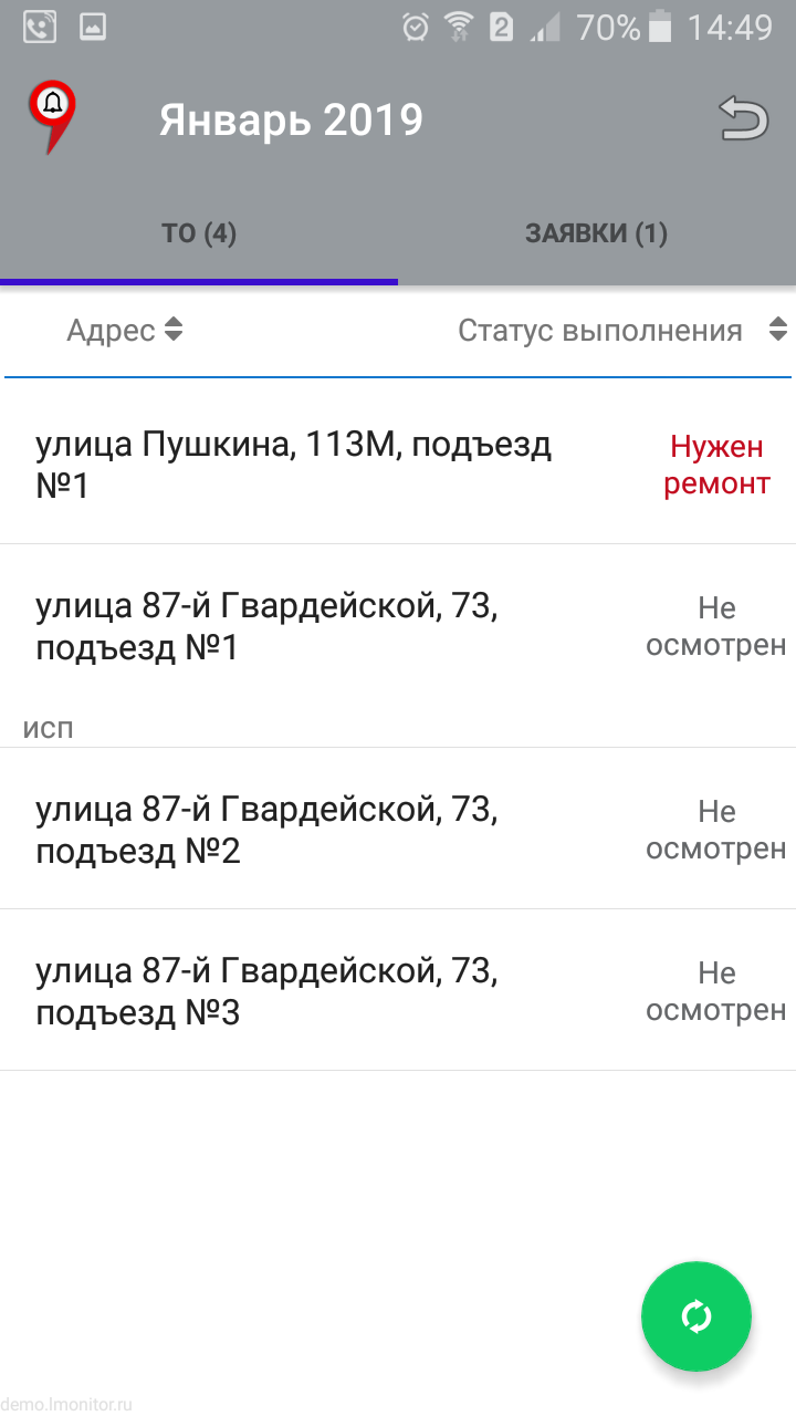

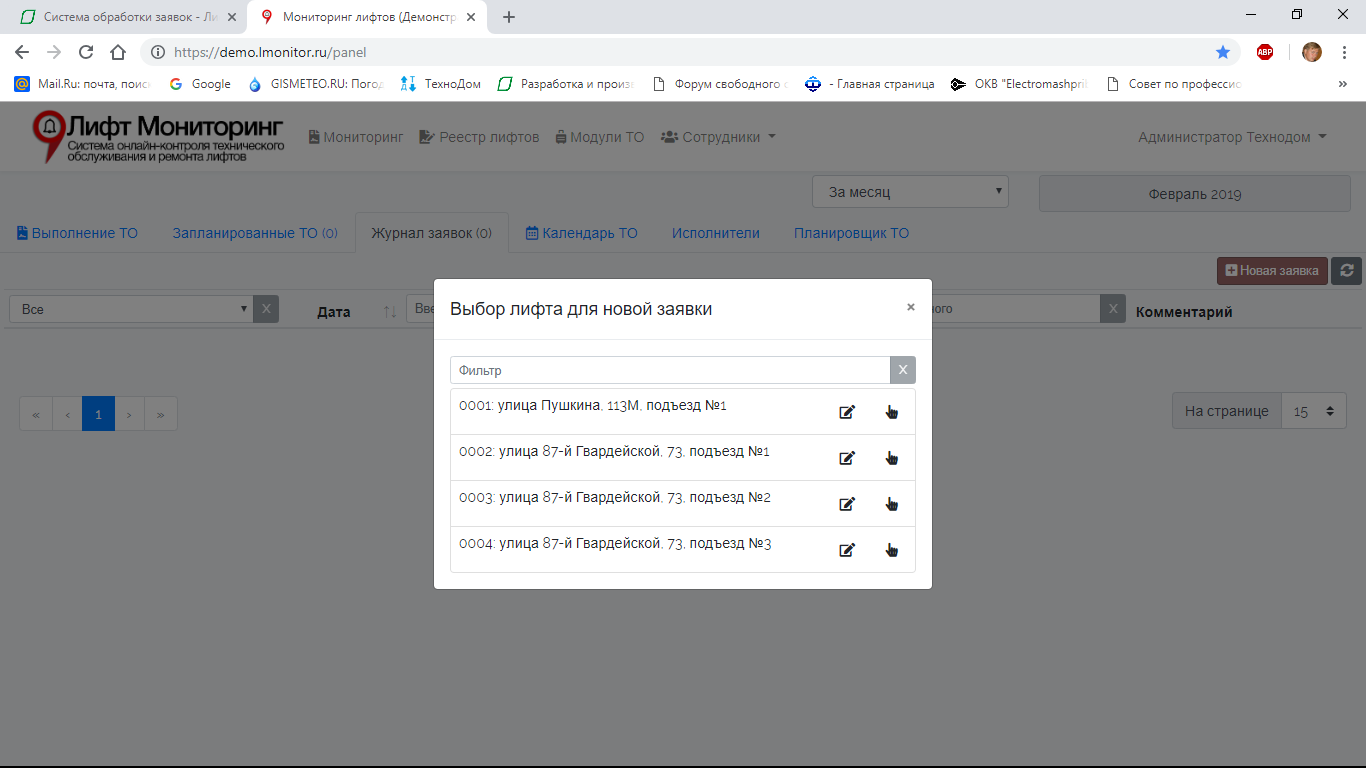

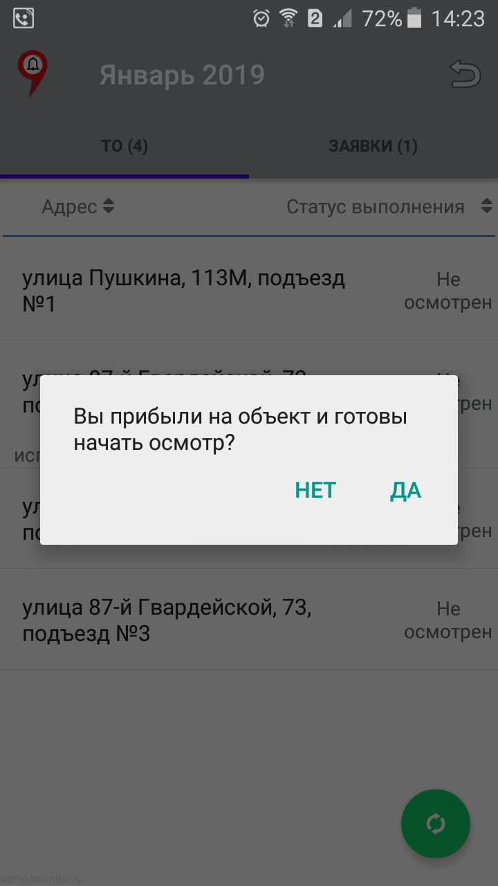

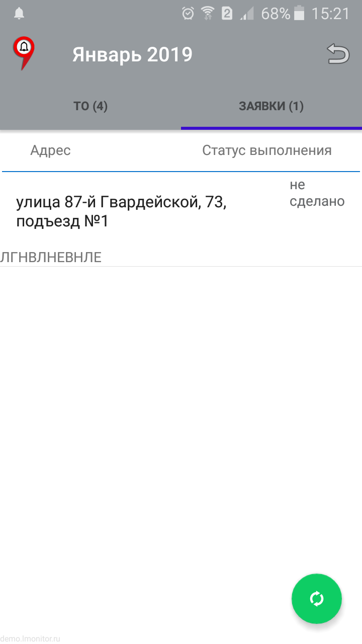

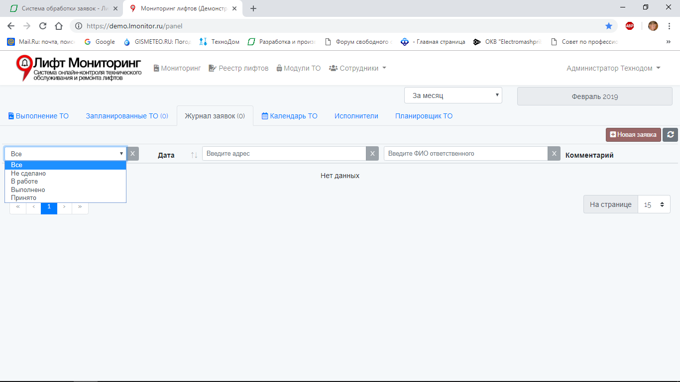

Попробовал все таки пробничек.
Мне понравилось. Надо ЛКДС что то подобное замутить.
Прикололо, что нельзя заявку выполнить не находясь возле дома, отслеживает местоположение :D
    56.6 KB · Просмотры: 0
    66.6 KB · Просмотры: 0
    53.5 KB · Просмотры: 1
    83.5 KB · Просмотры: 0
    155.8 KB · Просмотры: 0
    102.9 KB · Просмотры: 0
    111.2 KB · Просмотры: 0
    58.2 KB · Просмотры: 0

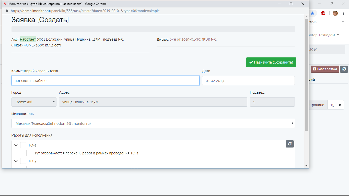

Сергей Русанов написал(а):
Добрый день, коллеги. Хотим познакомить вас с новой программой мониторинга техобслуживания лифтов "Лифт Мониторинг 2.0."
Состав продукта:
Диспетчерская с web-интерфейсом
Мобильное приложение электромеханика
Обсуждение стороннего коммерческого продукта "Лифт Мониторинг 2.0." перенесено в раздел "Куплю-Продам". Лифт Мониторинг 2.0.
