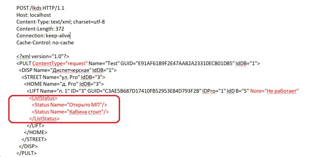

Хотел обратить внимание, что в отправляемую заявку добавлен список текущих состояний лифта Status.png

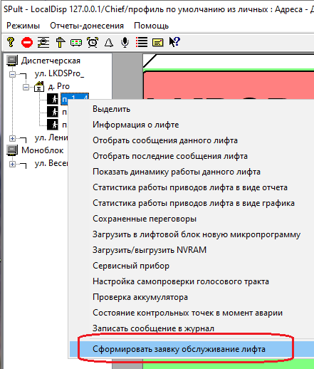

Сегодня в обновление ПО выложен SPult, в котором:
Nikolaj76 написал(а):
1. На не контролируемом лифте добавить возможность формирования заявки диспетчером.
По меню правой кнопки мыши в панели структуры и в панели состояний можно послать заявку на обслуживание, в том числе неконтролируемых лифтов SPultZaiavFromMenu.png

Не понятно, что такое "однозначная идентификация на стороне сервера XML данных от spult" и для чего она нужна. Заявка на строне клиента (SPult) не хранится. Вся работа с заявкой производится на стороннем сервере.
Как бы могла выглядеть эта идентификация в теле самой заявки ?:
POST /lkds HTTP/1.1
Host: localhost
Content-Type: text/xml; charset=utf-8
Content-Length: 372
Connection: keep-alive
Cache-Control: no-cache
<?xml version="1.0"?>
<PULT ContentType="request" Name="Test" GUID="E91AF61B9F2E47AA82A23310ECB01D85" IdDB="1">
<DISP Name="Диспетчерская" IdDB="1">
<STREET Name="ул. Pro" IdDB="3">
<HOME Name="д. Pro" IdDB="3">
<LIFT Name="п. 1" ID="3" GUID="C3AE5B687D17410FB52953E84D793F2B" IDPro="1" IdDB="5" Note="Не работает"
<ListStatus>
<Status Name="Открыто МП"/>
<Status Name="Кабина стоит"/>
</ListStatus>
</LIFT>
</HOME>
</STREET>
</DISP>
</PULT>
