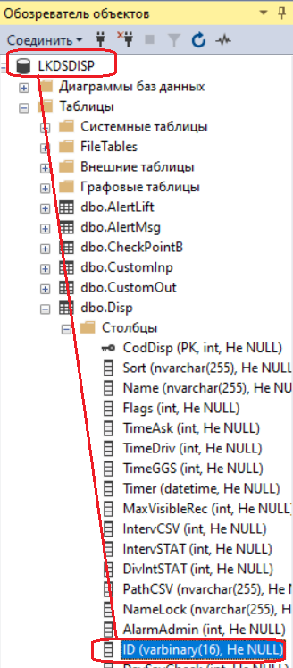

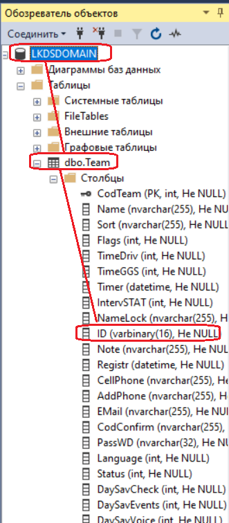

Т.е. это не идентификатор установки SPult? И он останется неизменным, даже если установлю SPult на другой компьютер? Естественно подключение будет к тому-же lkdsdisp или Domain!

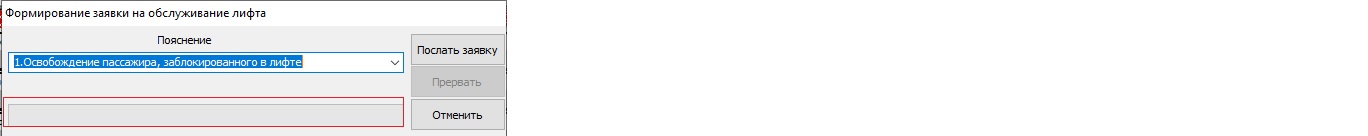

А что по поводу выбора ответственного из формы формирования заявки, возможно такое ?
Да так.
Технически, конечно, можно в форме сделать выбор из выпадающего списка обладателя сервисного ключа с номером сервисного ключа и передать эту информацию в POST запросе.
Сделать только это нужно так, что бы не сильно напрячь других пользователей изменением формы заявки.

Ну тогда это то что надо!
Нижнее поле же есть, и оно не активно. Его и использовать, только первым пунктом, (по умолчанию) будет 0 , т.е.выбор пустой. Или это поле зарезервировано для каких-то других целей?
Ну или давайте подождем мнение других.

В базе данных LKDSDISP это поле Вложение IPB #2481
В базе данных LKDSDOMAIN это поле Вложение IPB #2482

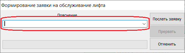

Nikolaj76 написал(а):
Единственное пожелание диспетчеров на которых сейчас мы это обкатываем, увеличить количество вводимых символов в форме Spult . Им приходится часто прибегать к сокращениям слов.
Имеется в виду увеличить ширину поля SPultZayav.png?

Имеется в виду увеличить ширину поля Вложение IPB #2537?
Сам размер поля устраивает, количество вводимых символов не хватает. Сейчас можно ввести не более 61 символ.

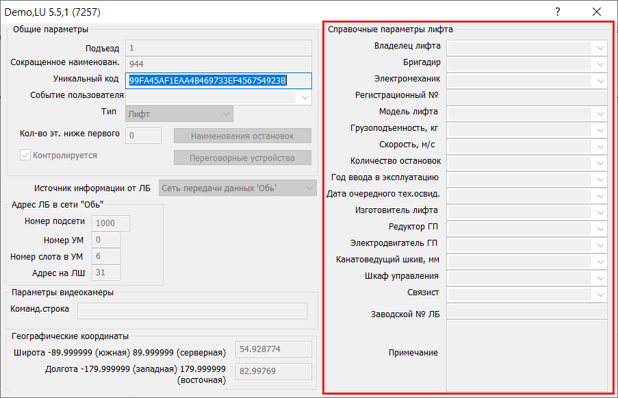

Добрый день,
по интеграции со сторонним ПО:
1) возможно ли в xml-файл заявки на обслуживание лифта добавить следующие параметры лифта:
1.1) заводской номер;
1.2) регистрационный номер;
для однозначной идентификации лифта.
Бывает, что по одному адресу находится несколько технических средств, например, пассажирский лифт, грузовой, подъемная площадка. Идентификация по значениям аргументов ID, GUID, IdDB тега <LIFT> затруднительна из-за отсутствия доступа к БД.
2) Как можно синхронизироваться с БД лифтов LKDSDisp, LKDSDomain?
Тогда 1) станет не нужным.
collapsor написал(а):
Добрый день,
Если эти справочные параметры введены, то они передаются в заявке.
Для этого нужно иметь доступ к SQL серверу, обслуживающую БД.
LKDSDisp использует MS SQL
LKDSDomain использует MS SQL или PostgreSQL
LKDSServer использует PostgreSQL
Удалённый доступ к MS SQL затруднён, а в случае MS SQL Express невозможен
Удалённый доступ к PostgreSQL возможен
Структура базы данных проста и должна быть понятна, краткое описание, возможно несколько устаревшее, в файле Посмотреть вложение StructBD.pdf
