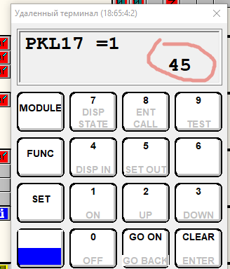

А что это за цифра?

Параметр определяющий поддержку передачи кодов ошибок станции ШУЛК-17. Если значение <5 то считается, что ШУЛК-17 поддерживает передачу кодов ошибок. Параметр выведен для отладки...
Хм.. интересно.... полезная цифра и не только для отладки. Её бы в виде значка, когда <5, вот и для обслуги дополнительный инструментарий чтобы определять какая ПЗУ установлена на ПКЛ-17.
В прошлом году со значением "02" сутки молча отстоял. Так что не факт)))
