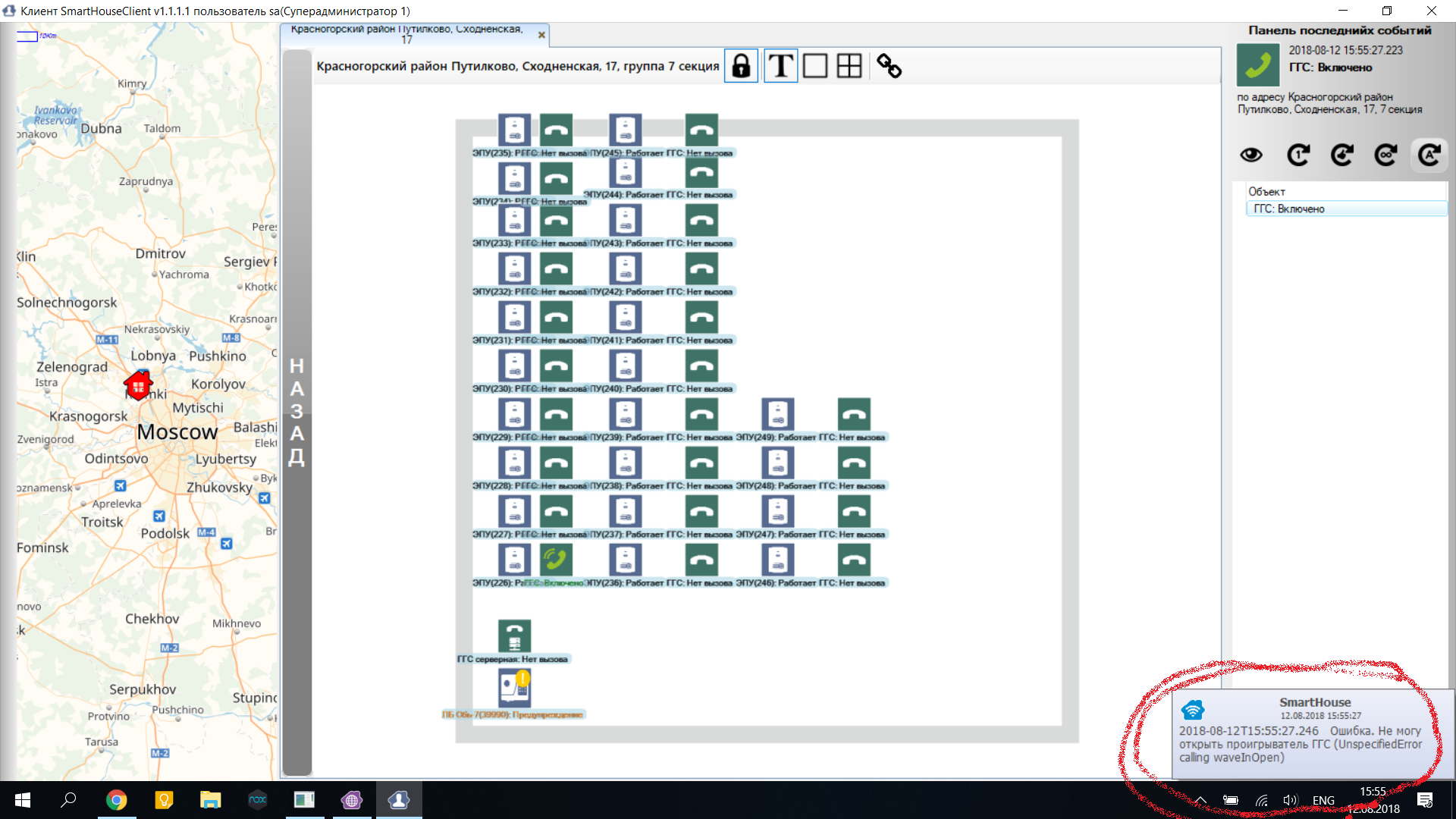

Здравствуйте, вопрос по программе SMART HOUSE.
Выдает такую ошибку при звонке. Где копать? Подскажите пожалуйста.
Не нужно разобрался.
Вложение IPB #1732
если хотите получить быстрый ответ, пишите пожалуйста в тематическую ветку форума...
по теме: зайдите в настройки клиента и из списка выберите аудиоустройство для записи и воспроизведения
подробнее с программным продуктом можете ознакомится с помощью видеоинструкций

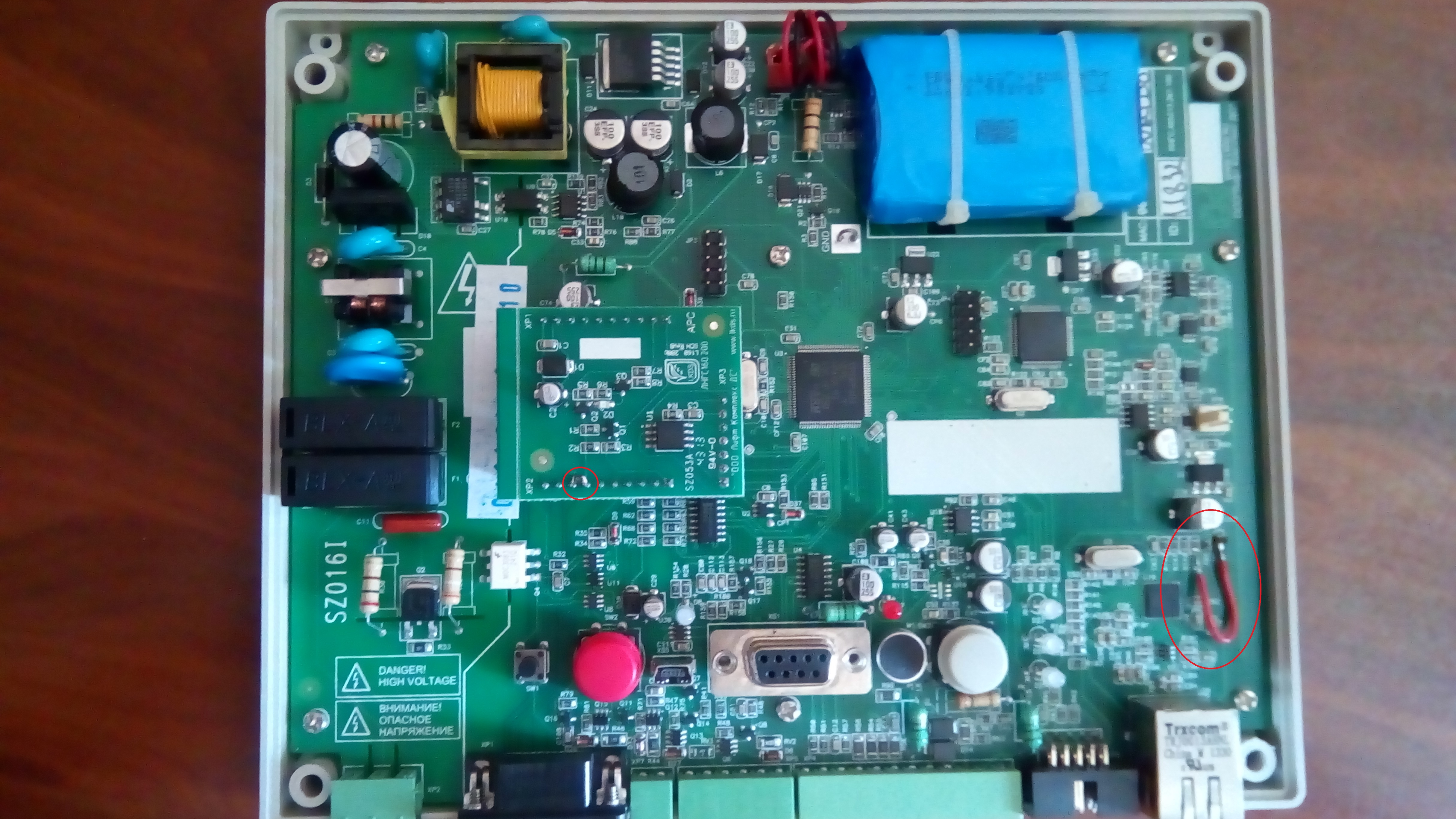

Возник ещё вопрос. На блоке 6.1 Pro СМ3 увидел вот такую доработку. Это когда-то связисты постарались или что-такое делалось на заводе? Блок долго не использовался, при подключении всё вроде работает.

Две страницы- это нормально для ЛБ6pro.
Доработка перемычка -для стабильной работы Ethernet.
Доработка-резистор на ПИ для уверенного пересброса АРС.
