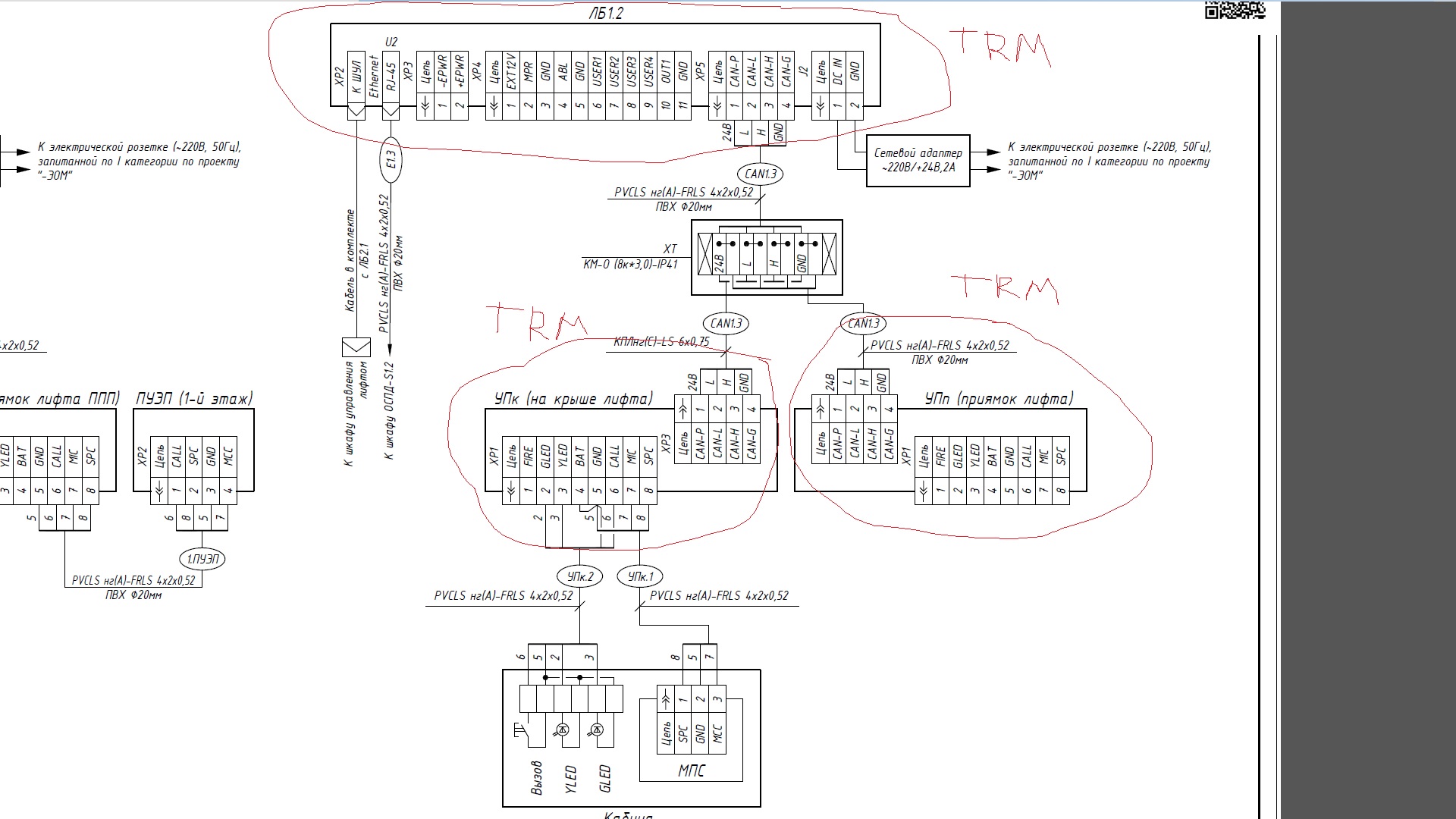

Здравствуйте, недавно начал заниматься АСУДом. В частности диспетчерским комплексом "Обь". Есть пару вопросов, на которые не могу найти ответ.
1. Где включить TRM? (нагрузочное сопротивление).Линии одна 150 м, вторая 80 м ,соединены параллельно. "Кусок" схемы приложу. Мое мнение на всех 3х концах.
2. Сколько проводов из кабеля использовать? Из опыта, кто как использует провода?Здесь вопрос , скорее чтобы развеять сомнения. По проекту витая пара из 8ми жил. Изучив статью про дифференциальную двухпроводную линию, пришел к выводу - использовать желтую пару на CAN-H и СAN-L , а питание пустить по аналогии с POE - синяя+, коричневая -.
Прошу извинить ,если что то напутал, до этого АСУД никогда не занимался.
Заранее спасибо!
