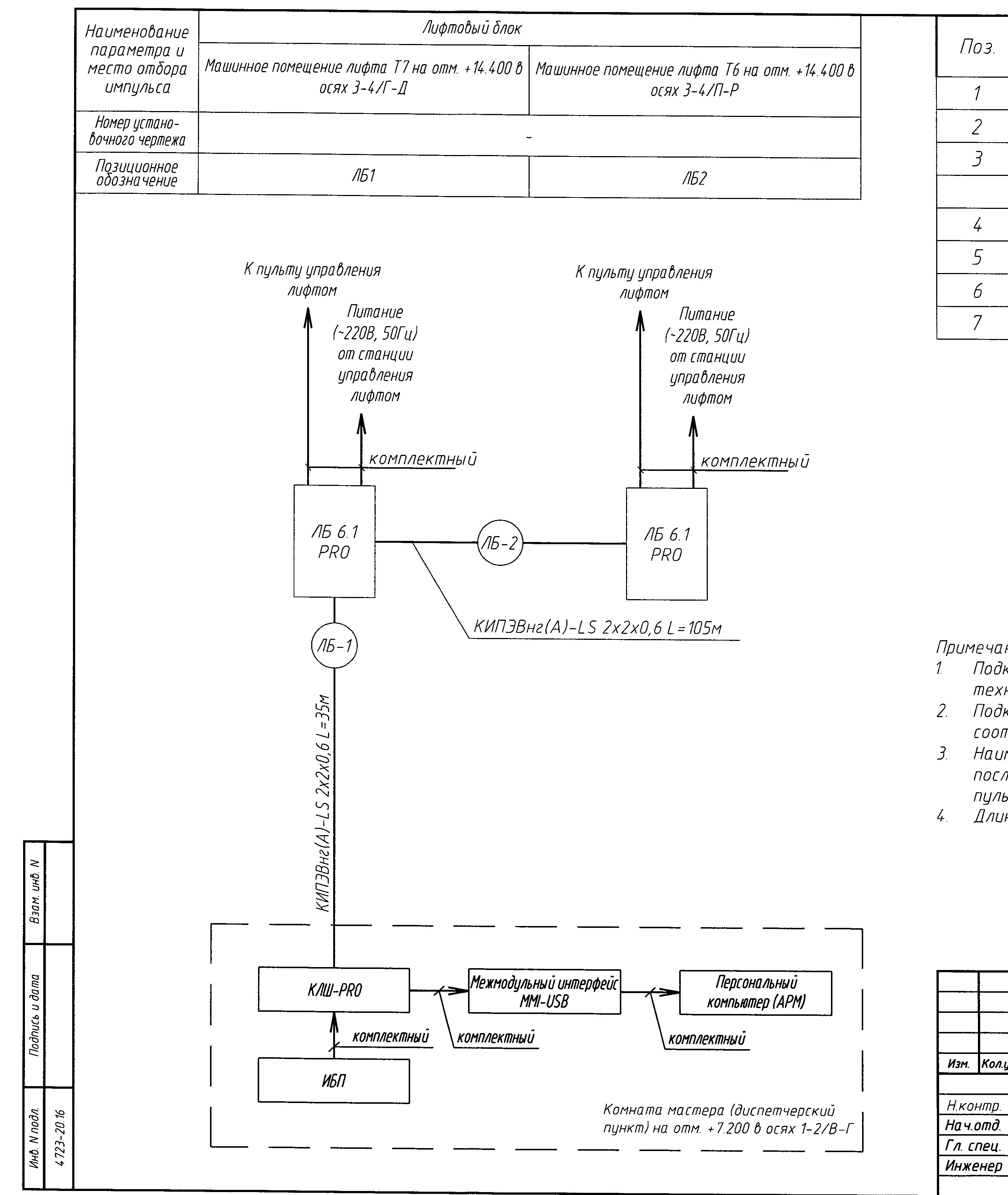

Ну у Вас и фантазии.... PRO для того и выдумывался чтобы работать только через Ethernet подключение. Функции ЛБ -это собрать информацию с лифта и передать ее на пульт.
    49.5 KB · Просмотры: 0
Ну как у меня ... чего спроектировали ...
Поэтому вот сижу репу как говорится чешу. Значит пойду коммутатор поставлю , а КЛШ - ф топку....
Тем более этой темой занимаюсь второй день .. мурзилки изучаю ...

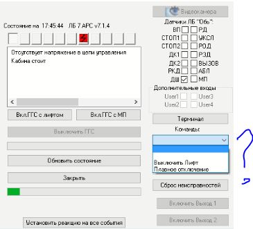

Такая проблема, поднял новый ОДС последний дистрибутив на сегодня ... прописал, подключил 2шт ЛБ 7.1
все работает ... кроме включения лифта !!!
не могу понять что за беда (на компе просто нет пункта ПОДАТЬ ПИТАНИЕ) сделали монтаж, проверили связь, отключаю лифт с компа, а включить не могу потому что в выпадающем меню нет такого пункта !
    29.9 KB · Просмотры: 0
В административном режиме галку "разрешить запитывать лифты" поставь.
