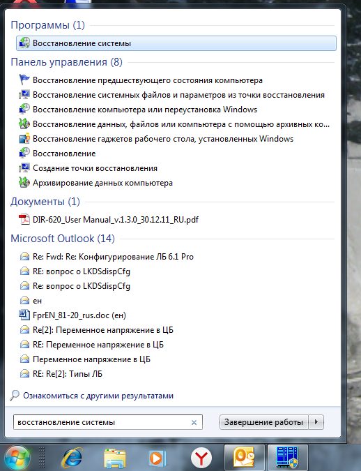

В данном случае было какое-то повреждение Windows, не позволяющее штатным образом удалить/восстановить дистрибутив LKDSDrv
В подобном случае точно не нужно обращаться к сторонним утилитам и тем более самостоятельно удалять файлы с диска и править реестр. Попробуйте восстановить Windows до точки восстановления: Restore.png
Вообще нужно периодически, если компьютер важный, создавать точки восстановления Windows.
Промышленное использование Windows предполагает его обслуживание, как любого инструмента.
