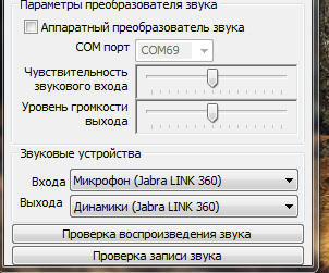

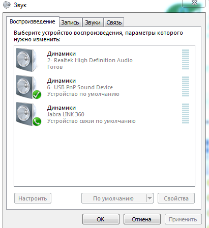

Есть проблема с Блютуз гарнитурой-почему-то не идет звук в сторону кабины. В СПульте как устройства ввода-вывода установлены микрофон и динамик гарнитуры. 2016_01_21_14_41_55____________.png
Софтовый телефон с гарнитурой работает нормально, а при включении ГГС в СПульте меня не слышно с кабиной. Перепробовал разные настройки, но пока безрезультатно. В меню "звук" виндовз вот так
Если не найду решения, то отсылать логи?

Есть проблема с Блютуз гарнитурой-почему-то не идет звук в сторону кабины. В СПульте как устройства ввода-вывода установлены микрофон и динамик гарнитуры. Вложение IPB #1091
Вложение IPB #1090
Логи тут не помогут, нужно само устройство - а кабину слышно ?

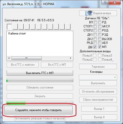

А про кнопочку переключения направления ГГС то я и забыл. Ее надо обязательно нажимать или есть режим авто переключения?
Насколько я знаю в SPult автопереключения нет, а вот кнопочку переключения было бы неплохо нарисовать (где-нибудь) специально для пользователей устройств с сенсорным экраном ;) .

В MPultPro подобное есть - если в панели "Общие параметры" прием/передача голоса выбраны "через звуковую карту компьютера" и запуск был произведен с ключом -g (MPultPro -g) то в панели управления лифтом, после включения голосовой связи, появляется кнопка переключения направления передачи. При нажатии на кнопку производится переключение направления голоса от диспетчерской в ЛБ, от ЛБ в диспетчерскую: MPultGGS.png
Так же можно сделать и в SPult

Эта кнопка в окне лифта работает параллельно кнопке клавиатуры?
Нет, при запуске MPultPro с ключом -g переключение по клавиатуре не работает, только кнопкой.
Van Gog написал(а):
Если сделать не трудно, то было бы хорошо.
В развернутый дистрибутив ( и в обновление) выложен SPult v4.7.2.7 - если в панели "Подключение" признак "Аппаратный преобразователь звука" не установлен и запуск был произведен с ключом -g (SPult -g), то в панели управления лифтом, после включения голосовой связи, появляется кнопка переключения направления передачи. При нажатии на кнопку производится переключение направления голоса от диспетчерской в ЛБ/от ЛБ в диспетчерскую.

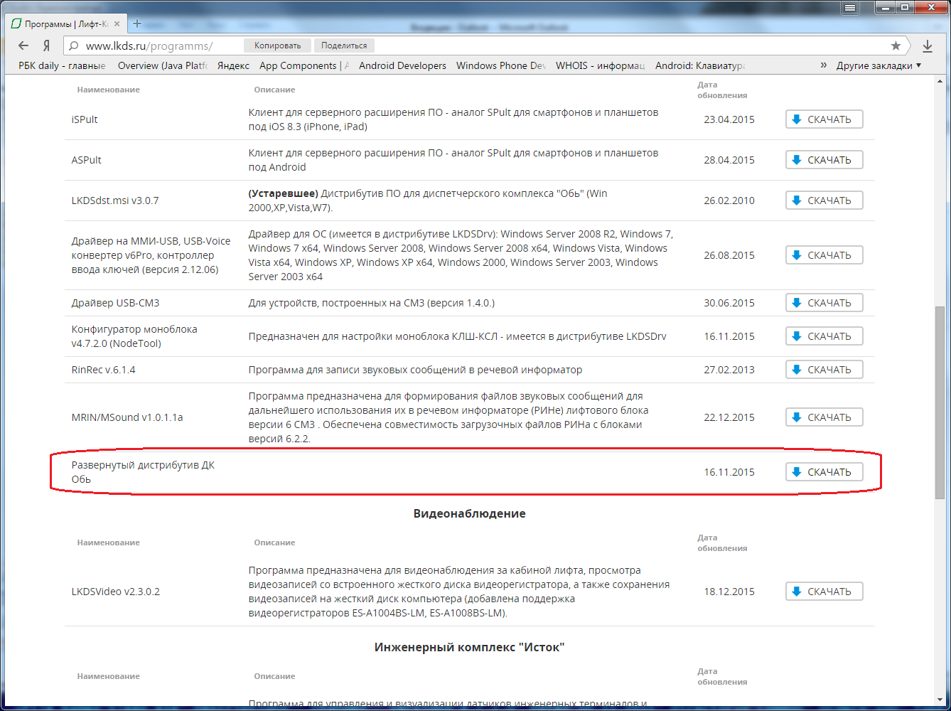

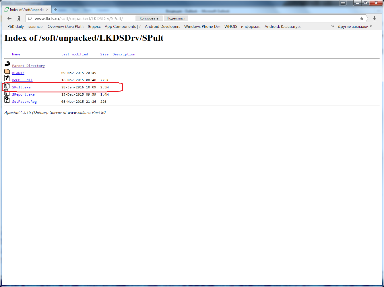

Для восстановления работы нужно загрузить SPult.exe на компьютер вручную.
Что бы загрузить SPult (или другой файл дистрибутива) с сайта нужно:
Войти в развернутый дистрибутив: Distr1.png
и у себя на компьютере заменить его в папке D:\LKDSDrv\SPult
