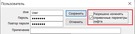

Если пользователю разрешено изменение справочных параметров лифта SPultCustom1.png, то этот пользователь может в режиме настройки менять количество этажей ниже первого и наименования остановок SPultCustomNew.png
Предварительно нужно обновить сервера диспетчеризации LKDSDisp, LKDSDomain, LKDSServer

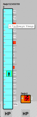

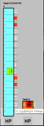

Замечен такой баг:
в окне динамики, если запущено два и более лифта, на крайнем правом лифте не показывается адрес лифта при наведении на него указателем мыши
Замечен такой баг:
Воспроизвести не удалось. Наверное, нужны ещё какие-то условия: SPultDispNote1.png SPultDispNote2.png
    9.6 KB · Просмотры: 1
    15.8 KB · Просмотры: 0
Да, когда на крайнем правом есть картинка с несколькими остановками, а не одна остановка.
Проверил.
Есть такая фигня, но у меня так - при наведении на левый лифт в любом месте картинки - показывает адрес.
А на правой картинке нужно навести на первый этаж, тогда показывает адрес, в любом другом месте не показывает.

sergey57949 написал(а):
Проверил.
В штатное обновление ПО выложен SPult, в котором этот эффект устранён.
Т.е. подсказка в окне динамики работы лифта должна показываться при помещении курсора мыши в любое место изображения шахты лифта.
У меня вообще при наведении мыши ничего не показывает. Что-то где-то надо включить?
Разобрался, но в последнем обновлении уже всё пофиксили
