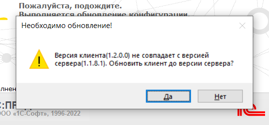

Вот такое интересное предложение от клиента 2022_05_11_17_33_04.png, обратная совместимость отсутствует.

Вот такое интересное предложение от клиента Вложение IPB #2595, обратная совместимость отсутствует.
Верно.

Arcady написал(а):
Оно предлагает "даунгрейд", но называет его обновлением.

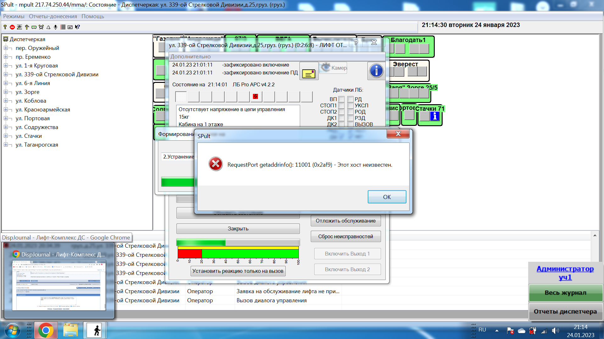

Здравствуйте! Поставил я попробовать журнал вчера, на удаленном клиенте создал заявку, все получилось. А сегодня вот пробую создать заявку, и выдает ошибку, настройки не менял, единственное на сервере настраивал смс рассылку..., подскажите пожалуйста где искать причину? 2023_01_24.png
На сервере если все делать, все получается как на видеоинструкции, создается заявка, записывается и отмечаю выполнение, ошибка только с удаленного клиента

MishGUN написал(а):
Здравствуйте! Поставил я попробовать журнал вчера, на удаленном клиенте создал заявку, все получилось. А сегодня вот пробую создать заявку, и выдает ошибку, настройки не менял, единственное на сервере настраивал смс рассылку..., подскажите пожалуйста где искать причину? Вложение IPB #2741
Эту ошибку выдает вам SPult
MishGUN написал(а):
да, выдает spult, а почему и что делать?)
Нужно обратиться в тех поддержку. По электронной почте прислать скрины настроек SPult и клиента DispJournal. Убедиться, что приложения разблокированы в антивирусах/фаерволах.
В поддержку написал, но проблема пока решилась, о чем тоже сообщил в поддержку.
Проблема решилась переустановкой lkdsdrv, на компьютере клиенте. Все стало работать, пока использую в тесовом режиме, посмотрю не начнет через время опять косячить. Спасибо за оказанное внимание.
