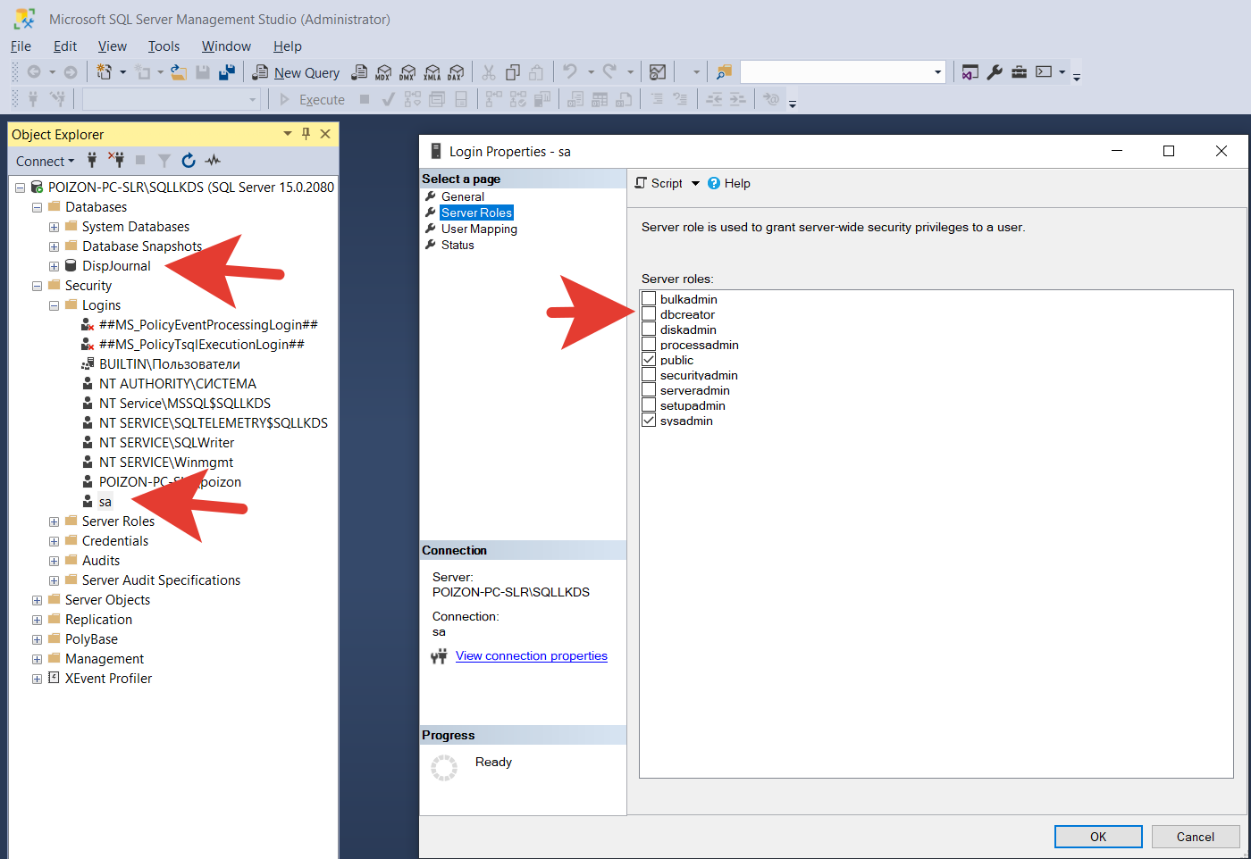

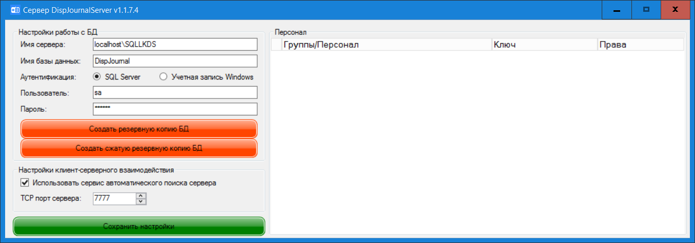

Готовлюсь к обновлению сервера, в виртуалке установил winn server 2016, накатил sql server 2019, устанавливаю DispJournal свежий с сайта, а он при первом запуске (из под админа, естественно) выдает вот что Вложение IPB #2561, нажимаю ок и дальше Вложение IPB #2563, базу при этом не создаёт.

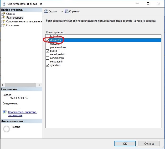

Я бы проверил так:
1. С помощью SQL Management Studio подключается к серверу SQL под пользователем "sa"?
2. Название сервера совпадает с SQLLKDS?
3. Для пользователя "sa" (в данном случае) выданы права на создание базы данных?

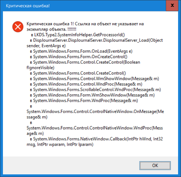

Приложение не может получить доступ к реестру на ПК.
Ну и как правильно написал Николай, доступа к SQL серверу так же нет.
Nikolaj76 написал(а):
Я бы проверил так:
1. да
2. да
3. роль "sysadmin", этого достаточно?

нужно сперва решить проблему с обращением за информацией о системе...она сваливается у вас (видимо дело в каких то правах и разрешениях для пользователя или ПО) и исполнение не идет дальше, поэтому и нет подключения к БД.

попробуйте. запуск с правами админа! нужно будет глянуть лог работы в папке "DispJournal\Logs\ServerDispJournal" на наличие ошибки сбора информации об ОС
Разобраться я только ЗА. Я же и говорю что пользователь администратор сервера, запускаю приложение с правами Админа, но всё-равно такая канитель, при этом тот-же Домэин запускается безо всякого повышения прав и спокойно пишет базу.
еще раз повторюсь! исполнение идет поэтапно. если свалилось на строчке запроса сведений об ОС, то дальше не идет. а следующая строчка как раз - подключение к БД.

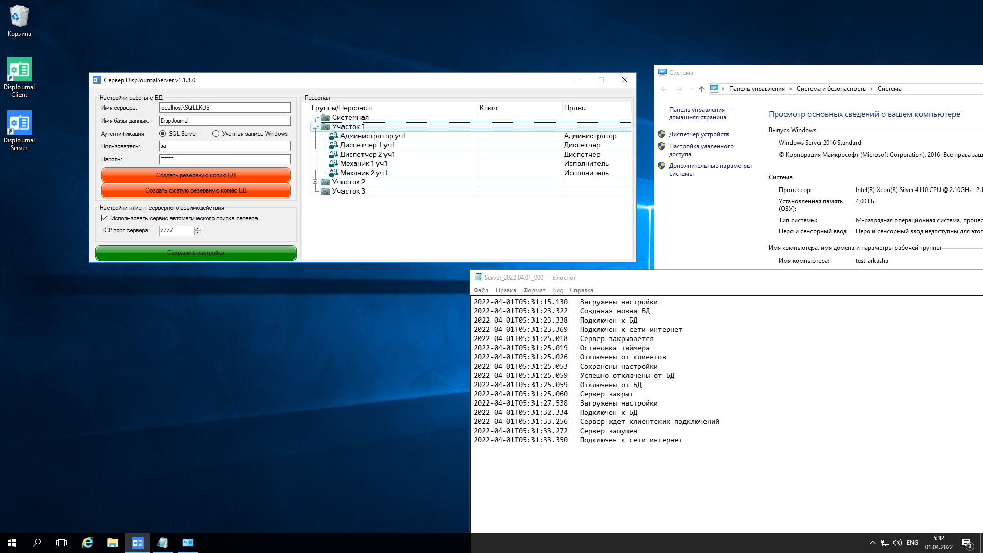

вот новая установка: виртуалка вин серв 2016, 19 експресс скл, установленный по инструкции. до кучи поставил мэнеджер скл, но так и не запустил.
установлен дистриб, взятый с сайта версии 1.1.8.0.
никаких вылетов и проблем со сбором информации об ОС. запуск, сообщение о создании новых настроек, автоматический перезапуск и нормальный рабочий режим сервера. на все про все потрачен примерно час времени.
