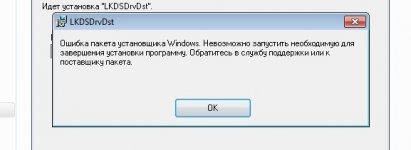

При установке дистрибутива LKDSDrv в Windows 7 (home basic) проходит часть установки и после того как на рабочем столе появился значек МПульта вылетает сообщение
после нажтатия ОК установка включает задний ход.
Как победить сию напасть?
Вложение IPB #254
Ну так написано же:
сначала в службу поддержки, а уж потом к поставщику пакета.
Вот нутром чую, что в службу поддержки не обращался... :D
