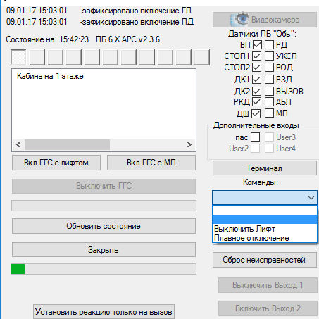

Пожелания и вопросы по SPult:
1. В MPult есть отчет "Простои лифтов" хотелось бы что бы в SPult тоже была возможность составлять такие отчеты.
2. Можно как то запускать SPult без ввода логина и пароля? Может с ключом каким-то...
3. В диалоговом окне лифта почему-то нет команды "Подать электропитание", хотя установлены все права...
    12.7 KB · Просмотры: 0
Есть еще в свойствах диспетчерской параметр "Разрешить запитывать лифты"
