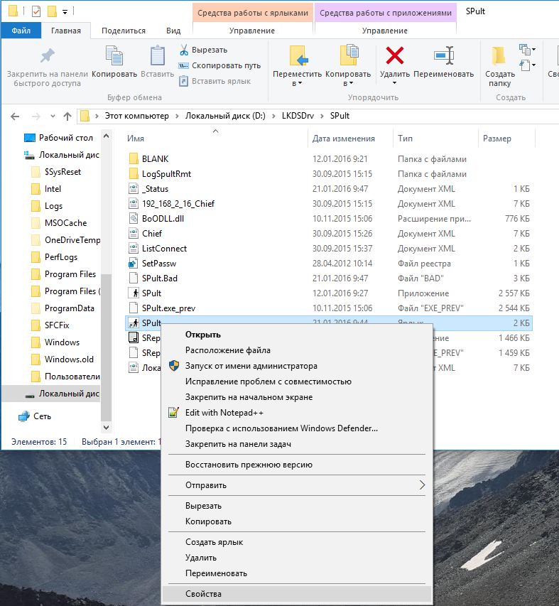

Кстати вспомнил что у восьмерки была такая проблемка: ярлык СПульт можно было закрепить в панели задач и кубиком в "метро" штатными способами, но вот разместить там ярлык запуска СПульт с добавленными при необходимости ключами -l -s что-то не получалось. Это можно было сделать только на рабочем столе, но туда в 8-е ни каждый диспетчер доберется :-).. Получалось что диспетчер всегда запускал, не то что необходимо. Это еще один довод в пользу того что нужно по умолчанию делать минимальное окно только для пользователя, т.е -l -s чтобы имелись изначально , или ключами при необходимости должен управлять администратор системы, т.е -l -s были инверсными как -p.
Действительно так. Windows 8-10 не поддерживает подпапки в меню. В следующем дистрибутиве названия пунктов будут изменены для исключения неоднозначности.

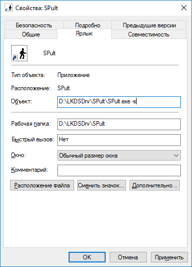

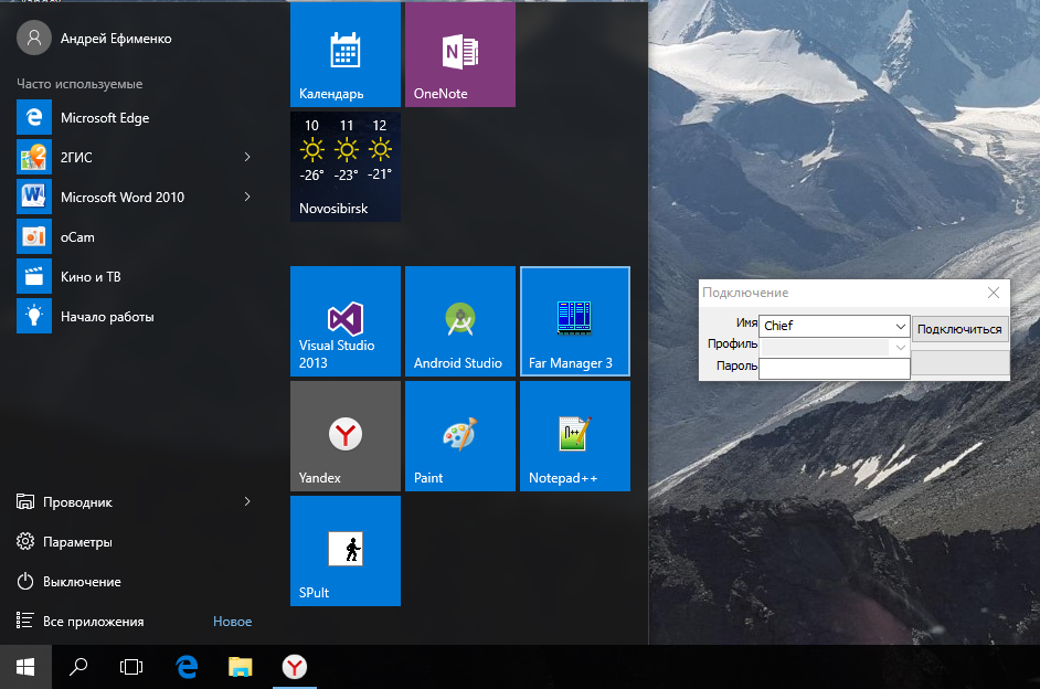

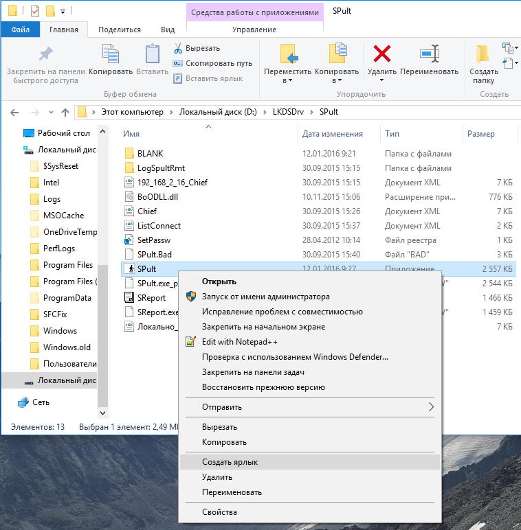

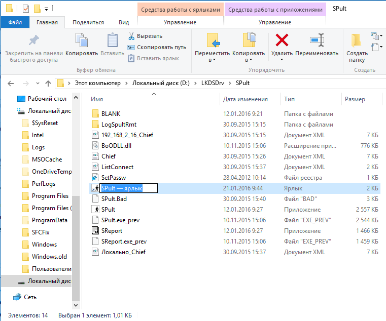

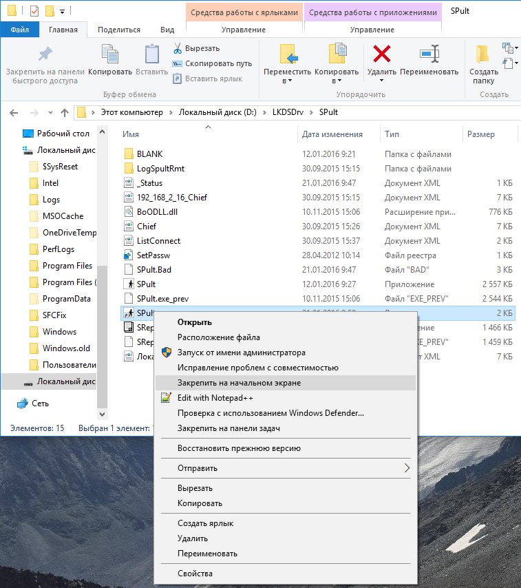

Сделать квадрат в "начальном экране" Windows можно следующим образом:
1. Сделайте ярлык SPult: SPult1_1.png

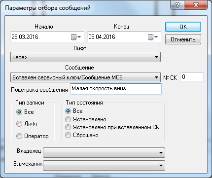

Выложено обновление ПО (LKDSDisp+SPult)

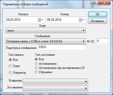

Обновление касается просмотра журнала. В панели параметров отбора сообщений можно, как это сделано MPultPro, указать дополнительный фильтр отбора сообщения – подстроку сообщения, например, 3:65:6. SPultParamJournal.png Тогда можно будет отбирать сообщения «Пропала связь с КЛШ…», относящиеся точно к КЛШ 3:65:6
Таким же образом можно отбирать конкретные ошибки станции управления лифтом, если сделать отбор, например:SPultParamJournal1.png
Можно отбирать конкретные коды рестартов
