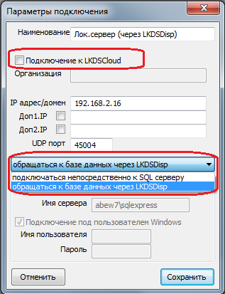

В панели параметров подключения SReport SReport.png добавлена возможность выбора типа работы работы с базой данных:
1) Подключаться непосредственно к SQL серверу (старый режим)
2) Обращаться к базе данных через LKDSDisp (новый режим)
кроме того появилась возможность подключиться к LKDSCloud.

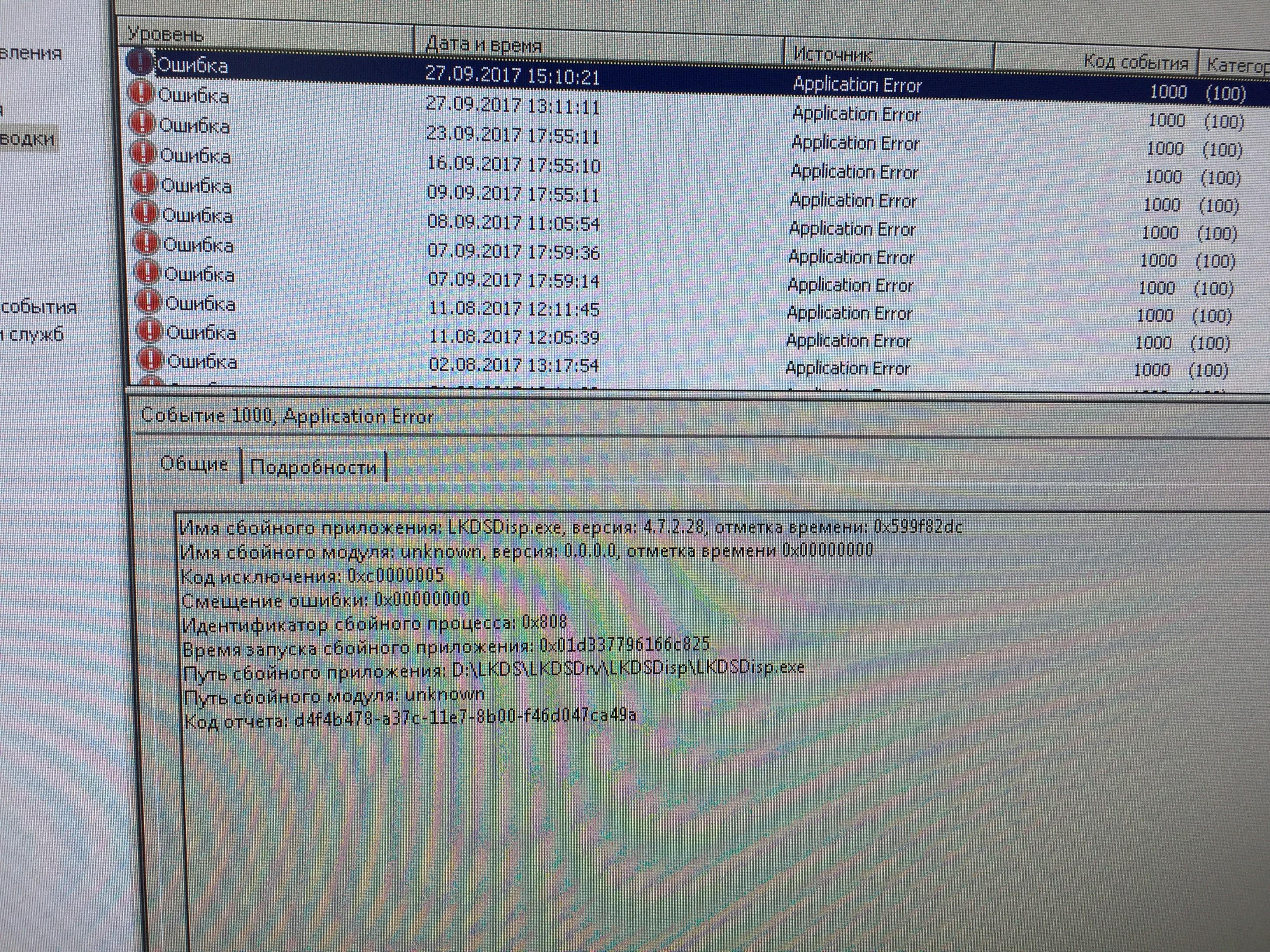

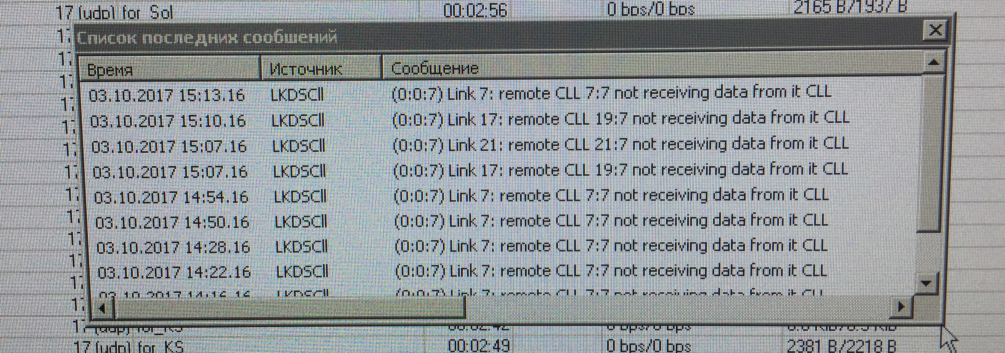

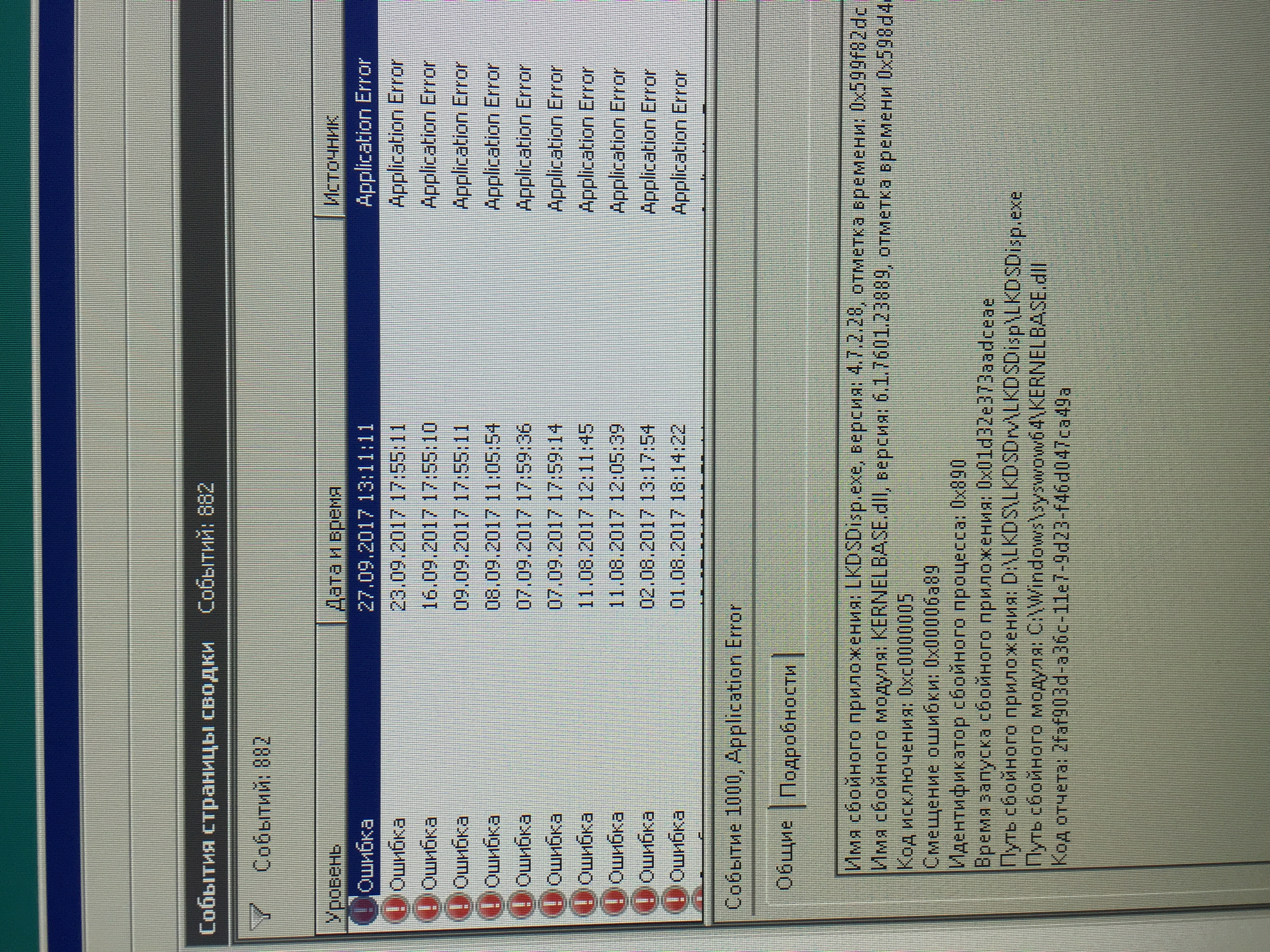

Добрый день всем!
Опять проблемы привели меня в данную тему :(
Суть следующая: вроде как бы привыкли к тому, что при перегрузке компьютера необходимо было заходить в службы и принудительно перезапускать "lkdsdrv.exe", если этого не сделать, то начиналась "цветомузыка" в конфигураторе сети "Обь" (в слотах лифтовые блоки начинали моментально загораться-тухнуть красным цветом) и в программе Spult на удаленном компьютере Диспетчера (лифты то на связи, то нет), но сегодня вылезла вот такая кака IMG_4619.JPG в журнале ошибок вот такая IMG_4620.JPG и IMG_4621.JPG
Прошу помощи в решении данной проблемы.
Заранее благодарен.

Pro100A1ex написал(а):
Добрый день всем!
Суть следующая: вроде как бы привыкли к тому, что при перегрузке компьютера необходимо было заходить в службы и принудительно перезапускать "lkdsdrv.exe", если этого не сделать, то начиналась "цветомузыка" в конфигураторе сети "Обь" (в слотах лифтовые блоки начинали моментально загораться-тухнуть красным цветом) и в программе Spult на удаленном компьютере Диспетчера (лифты то на связи, то нет), но сегодня вылезла вот такая кака Вложение IPB #1460 в журнале ошибок вот такая Вложение IPB #1461 и Вложение IPB #1462
Заранее благодарен.
Исполните пункт меню «Пуск»\ «Все программы»\ «Диспетчерский комплекс ‘Обь’»\ «Формирование данных для обращения в техподдержку (SaveLog.exe)»После чего заархивируйте и пришлите сформированные данные (папка сформированных данных и email адрес куда отправлять будет показан в конце формирования)
Уже все отправил, жду диагноза :)
Про лифтовые блоки в слотах поподробнее пожалуйста!
И зачем при перезагрузке компьютера перезапускать LKDSDrv? Нет у меня такой привычки.
подсветились пару блоков красным цветом (пропали со связи), через пару секунд связь нормализировалась, и вот, то одни появляются, то другие исчезают, у диспетчера на экране точно такая картина , я ее называю цветомузыкой. Может, конечно, совпадение, но при принудительном перезапуске службы LKDSdrv связь нормализуется.

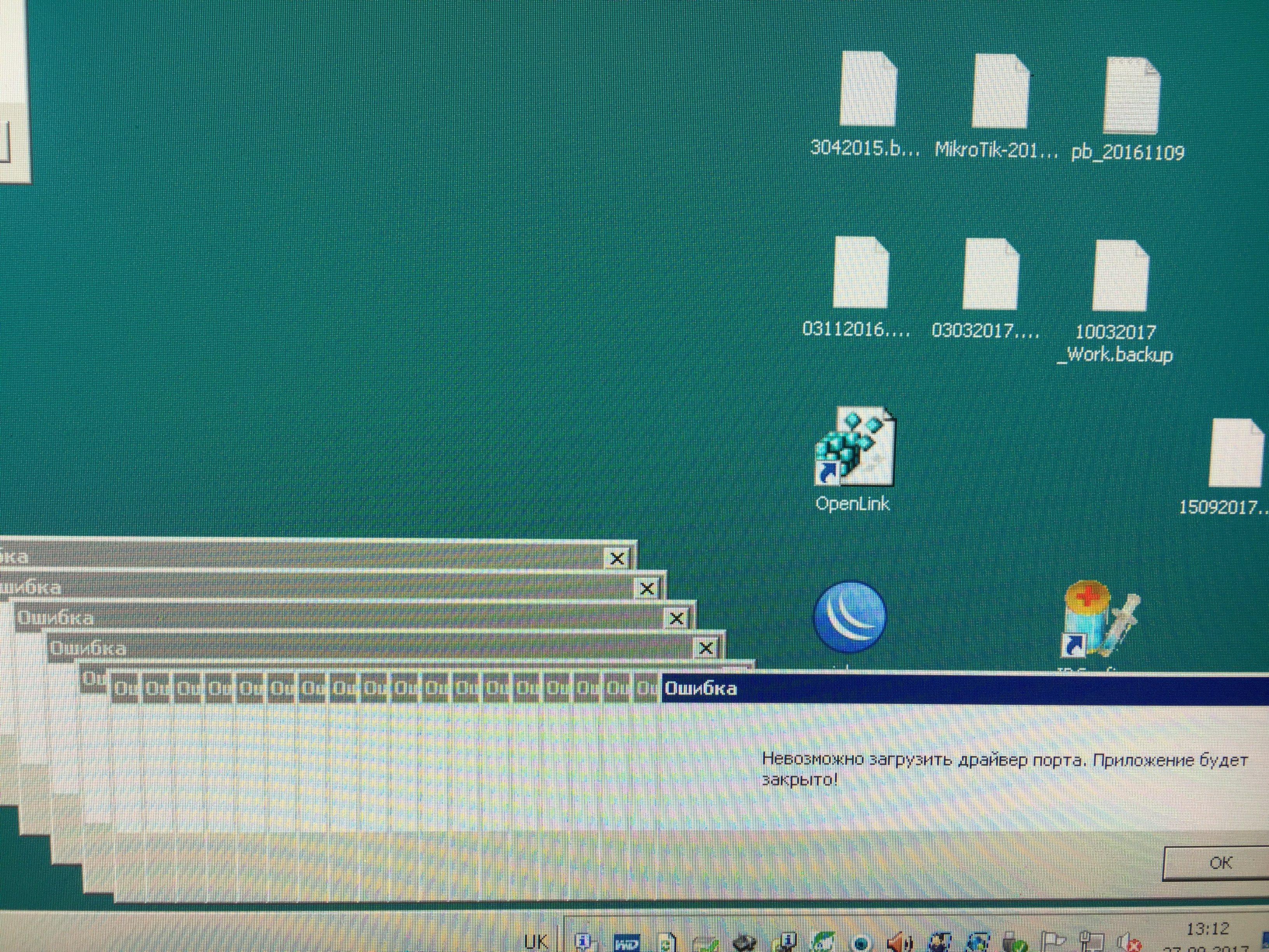

Все доброго времени суток.
После сегодняшних обновлений стало выскакивать периодически такие ошибки
В чем может быть проблема?
