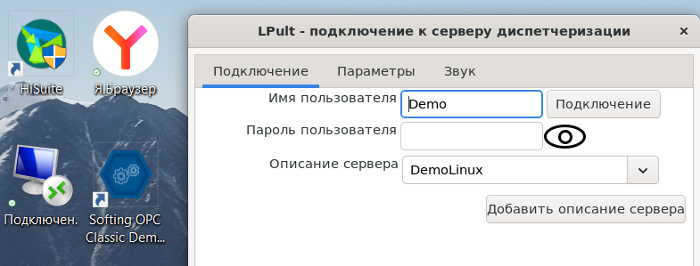

Оказалось, что у LPult есть ещё возможные ключи запуска в командной строке -rs и -rc
Поэтому и был этот эффект, если название описание сервера начинается на s или c (в данном случае это названия s_lift_new и ssk)
Я уберу ключи -rs и -rc, а сейчас можно изменить первую букву описания на другую, например, l , т.е. l_lift_new и lsk
Название описания можно изменить во вкладке "Параметры сервера" в панели подключения LPultNameSrv.png, затем подключится и название сохранится.

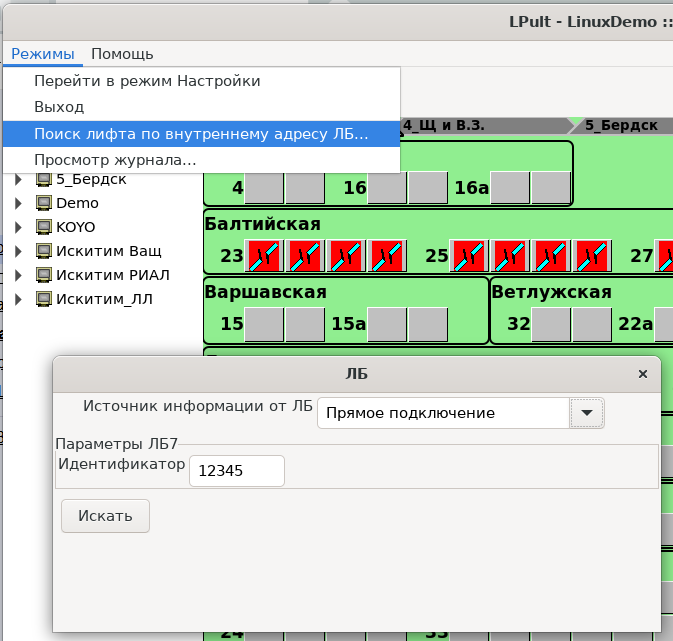

По непонятной пока системе после перехода в режим настройки через раз невозможно открыть меню "режимы". upd панель меню перестает работать не только в режиме настройки.

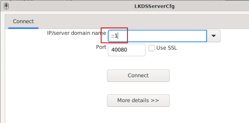

В описании сервера не принимает доменные имена, только явный IP адрес.
Мне удалось ввести доменное имя

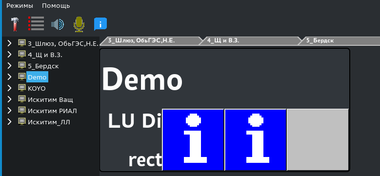

Вид панели отображения в виде улиц на двух мониторах (это я когда-то его просил сделать ещё в СПульт) делит окно лифтов ровно посередине, НО в том самом СПульт я журнал делал справа такой-же по ширине как список лифтов и граница раздела лифтов приходилась на стык мониторов, а в ЛПульт же журнал жестко закреплен снизу и граница лифтов оказывается на правом мониторе, а часть лифтов с левого торчит "хвостами" на правом.
В LPult действительно нельзя изменить расположение панелей, только их размер
Пока воспроизвести не удалось, будем пытаться.

Не совсем поняли проблему. Сам список меня мало интересует. Проблема с окном содержащим лифты, ибо мониторы одинаковые и картинка делится ровно посередине, а середина окна с пиктограммами лифтов смещена вправо
, т.е. делить это окно надо не по центру, а за вычетом ширины окна со списком улиц.

Я же говорю, что в SPult этот вопрос я решил переносом журнала вправо от лифтов, сделал ширину как у дерева адресов и окно с пиктограммами получилось по центру
Лучше один раз увидеть.
Снимок экрана был бы очень полезен для понимания.
