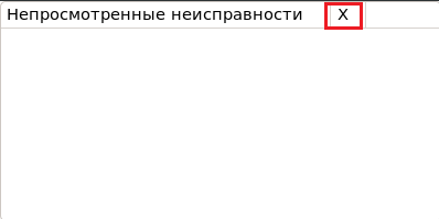

xrun911 написал(а):
Здравствуйте, lpult невозможно закрыть окно непросмотренные заявки. Если просмотреть сообщения, то само окно закроется, но если неисправностей нет, то закрыть только через выключение lpult.
Окно непросмотренных неисправностей можно закрыть клавишей Esc или по "крестику" LPultNoViewErr.png

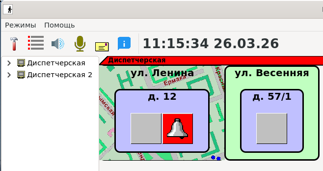

В LPult реализовано размещение прямоугольников лифтов в панели состояний в виде произвольных групп LPultGroup.png
Чтобы не было неожиданностей, для доступа к этой возможности нужно запускать LPult с параметром group

В LPult реализовано размещение прямоугольников лифтов в панели состояний в виде произвольных групп Вложение IPB #3402

Если размещение в виде произвольных групп используется "тривиально", например, используется переформирование групп средствами самого ПО, то размещение в виде упорядоченных улиц удобнее, т.к. мене трудозатратно и более надёжно.
Но при использовании групп можно размещать лифты на "картинке" подложке. Собственно именно поэтому и были реализованы группы в LPult.

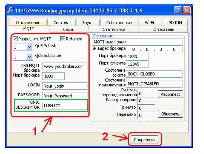

Приветсвую! Закину удочку, так сказать.
Задача прописать параметры MQTT на ЛБ
Если будет возможность реализвать с помощью префикса запуск LKDSServerCfg - "отдельный префикс"
Далее выбрать список лифтов и дать команду прописать параметры MQTT, как это реализовано для прописывание связей.
Заранее благодарю!

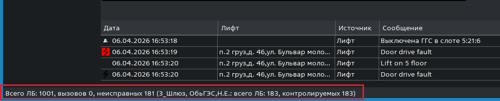

Видимое изменение - в LPult добавлена строка состояния, такая же, как в SPult:LPultStatus.png

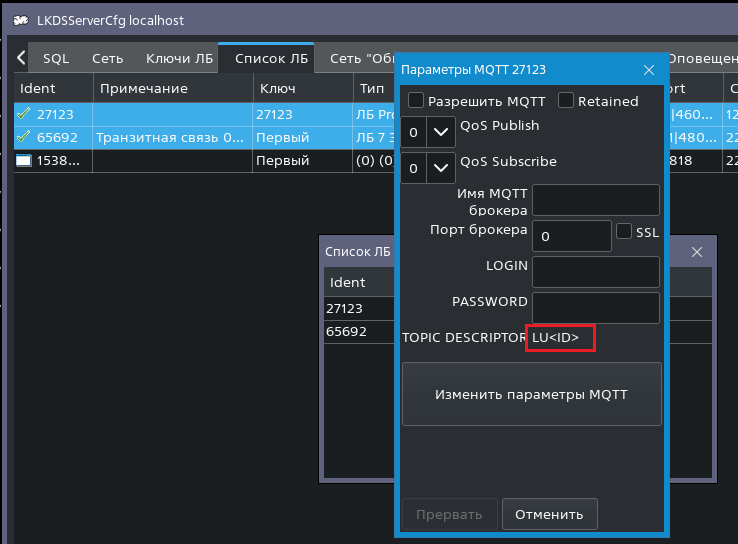

Параметры MQTT для нескольких ЛБ могут быть одинаковыми, кроме идентификатора, т.е. поля "TOPIC DESCRIPTOP".
Значение для этого поля нужно генерировать ?

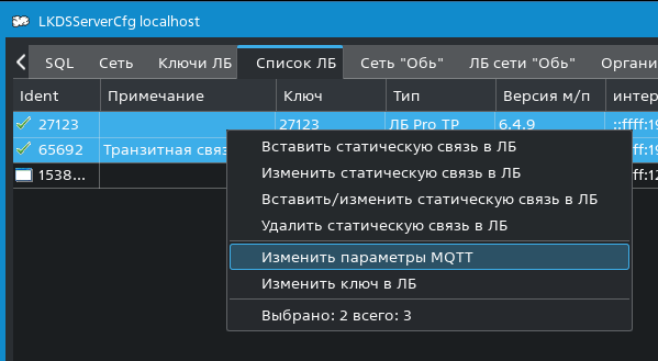

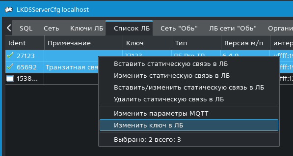

при запуске конфигуратора LKDSServerCfg с параметров -e (LKDSServerCfg -e) добавлены групповые операции:

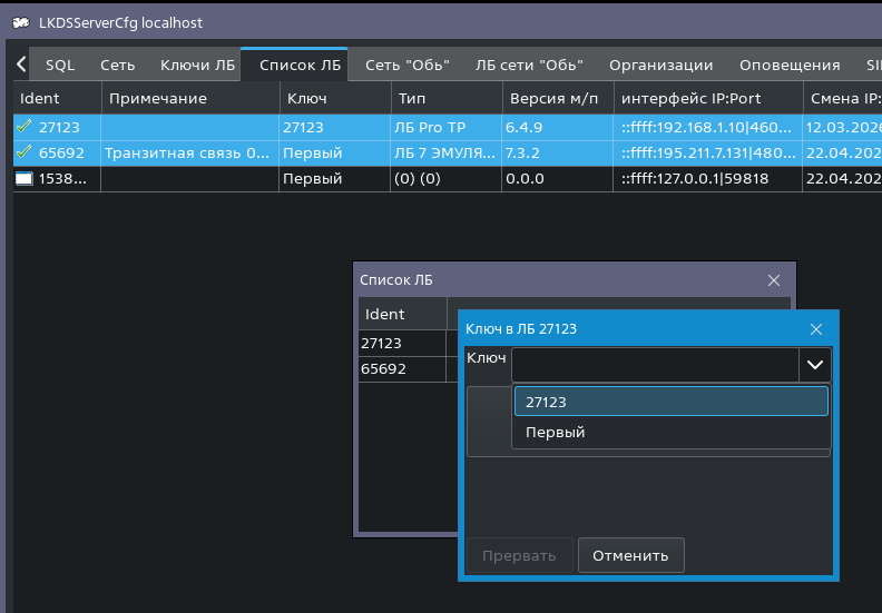

Ключи выбираются из уже заведённых ключей, которые могут использоваться в LKDSCloud LKDSServerCfgPass2.png

2. изменение ключей в ЛБ7 Вложение IPB #3420
Ключи выбираются из уже заведённых ключей, которые могут использоваться в LKDSCloud Вложение IPB #3421
После изменения ключа в первом блоке из списка пишет "не выбран ключ" и далее во всех так.

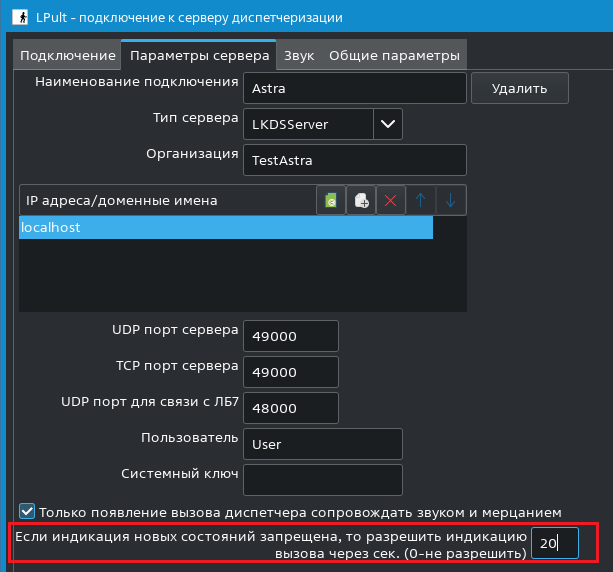

3. В параметрах запуска LPult можно задать, как и в SPult, параметр "Если индикация новых состояний запрещена, то разрешить индикацию вызова через сек. (0-не разрешить)" LPultDelayAsk.png
Этот параметр может использоваться при работе двух диспетчерских, для того, что бы не пропустить вызов.
Первая диспетчерская работает в обычном режиме, т.е. все новые события, том числе вызов, сопровождаются звуком и мерцанием.
Вторая диспетчерская резервная, в ней запрещена индикация новых событий звуком и мерцанием, но если вызов не сбросился более заданного времени (в примере 20 секунд), т.е. первая диспетчерская не ответила на вызов, то на резервной диспетчерской вызов начинает мигать и сопровождаться соответствующим звуком, что бы на второй диспетчерской ответить на этот вызов.

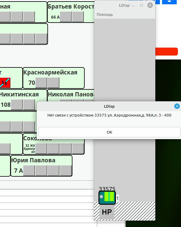

В репозиторий выложена версия 1.0-36 пакета lkds-client для Debian 12,13
При подключении к серверу удаленному, LDisp выдает предупреждение, которое открывается много раз повторно:
"нет связи с устройством **********... "
При локальном подключении клиента к серверу на одной машине такое не происходит.
Версия lkdsserver - 1.4-57
Клиентская часть проверена на версиях 1.0-36 и 1.0-37 - ведет так же.
На версии 1.0-35 пакета lkds-client такого поведения не наблюдаю!
    106.4 KB · Просмотры: 0
Вложение IPB #3468

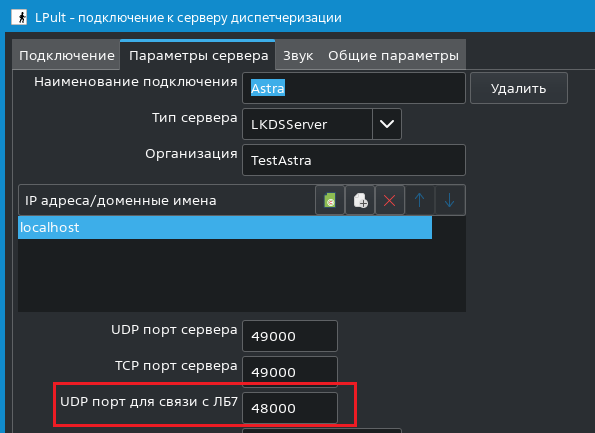

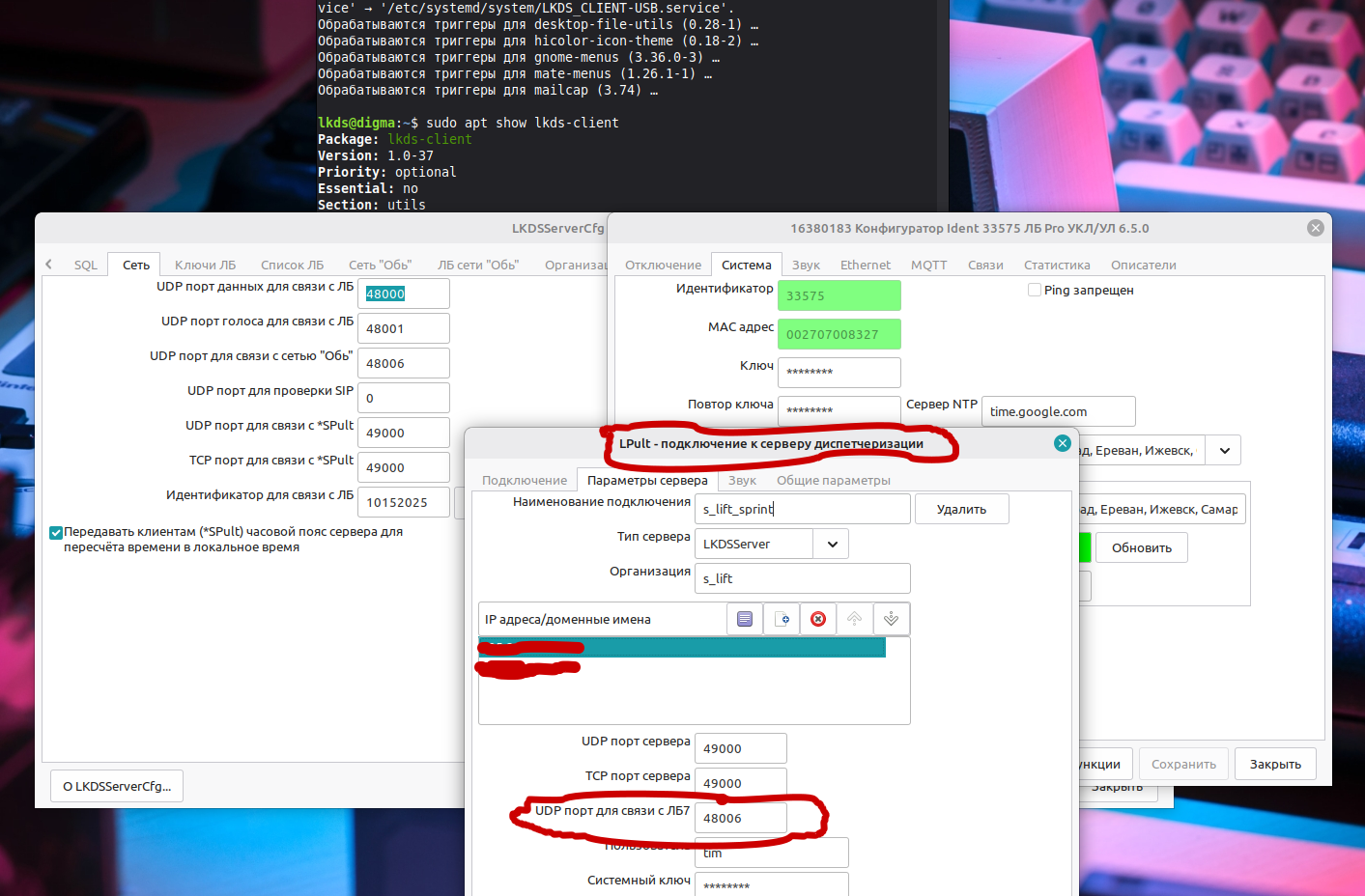

Доступен ли с этой удалённой клиентской машины "UDP порт для связи с ЛБ7"? LPultPortLU.png
Проверить можно с помощью LConfigPro, запушенном на этой удалённой машине , укажите при подключении
IP: IP сервера
порт: "UDP порт для связи с ЛБ7"
ID ЛБ: 33575
Ну и ключ этого ЛБ
Удастся ли подключится ?
    26.9 KB · Просмотры: 0

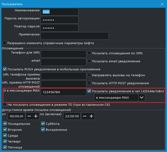

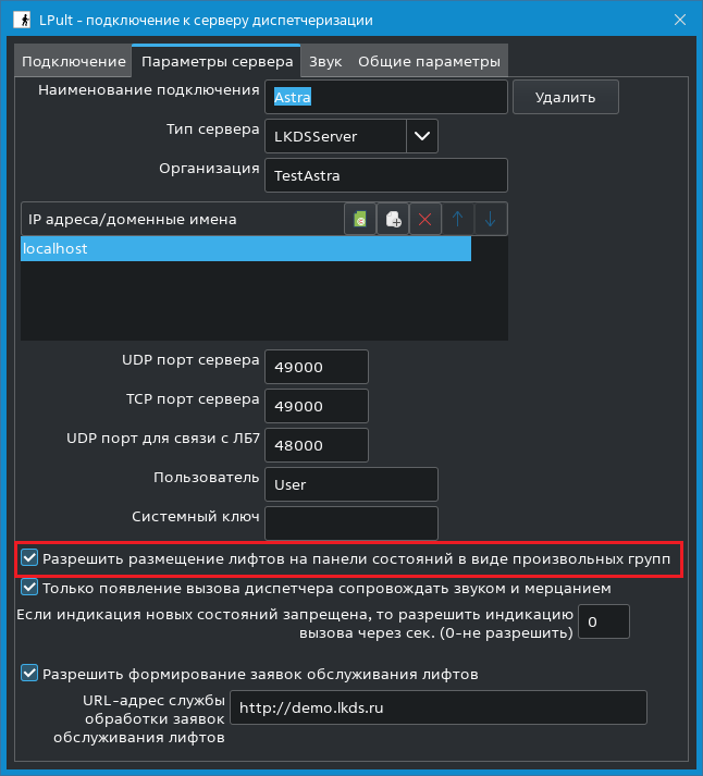

1. В LPult добавлен признак использование мессенджера MAX (как и в SPult) LPultMAX.png
2. В LPult в параметры подключения добавлен признак разрешения использования групп в панели состояний LPultEnableGroup.png
Явное разрешение использования групп нужно для того, что бы после обновления пакета lkds-client не получить неожиданностей.
Ранее LPult поддерживал только автоматическое размещение в виде улиц, но при переносе структур из Windows в Linux в самой структуре мог остаться тип размещения в виде групп, что и привело бы к неожиданностям после обновления.

Доступен ли с этой удалённой клиентской машины "UDP порт для связи с ЛБ7"? Вложение IPB #3469
Подключиться удаётся к ЛБ. В клиенте поменял UDP порт для связи с ЛБ7 на 48000 и вроде всё работает.
У меня другой порт был прописан 48006 (фото).
Вложение IPB #3475

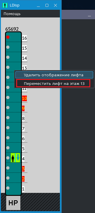

Сейчас LDisp взаимодействует с ЛБ7 почти напрямую (транзитом через UDP порт 48000 LKDSServer) по протоколу для ЛБ7. Это даёт возможность увеличить функциональность LDisp, например, управлять пятью выходами ЛБ7, уточнять вызовы (вверх/вниз, сторона)
Уже сейчас LDisp может сформировать приказ, т.е. отправить кабину на заданный этаж.

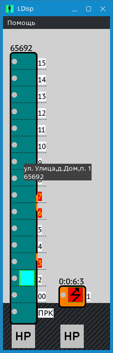

2. Показ динамики работы лифта (LDisp)
- подсказка при наведении мыши на шахту лифта

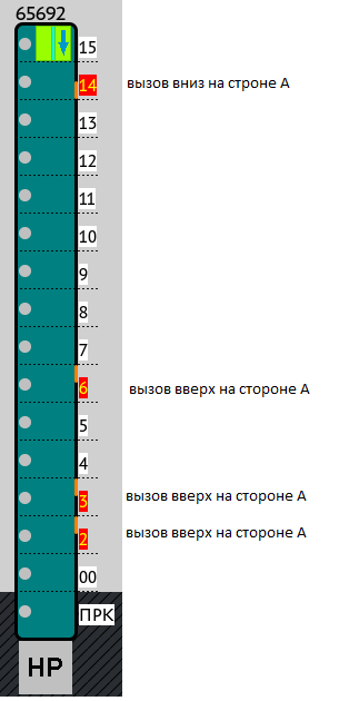

- для ЛБ7 показывается направление вызова (вверх, вниз) и сторона (А справа, B слева) LDispAsk.png
