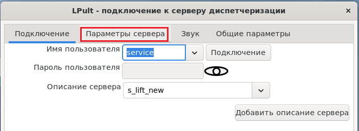

Оказалось, что у LPult есть ещё возможные ключи запуска в командной строке -rs и -rc
Поэтому и был этот эффект, если название описание сервера начинается на s или c (в данном случае это названия s_lift_new и ssk)
Я уберу ключи -rs и -rc, а сейчас можно изменить первую букву описания на другую, например, l , т.е. l_lift_new и lsk
Название описания можно изменить во вкладке "Параметры сервера" в панели подключения LPultNameSrv.png, затем подключится и название сохранится.
    26.2 KB · Просмотры: 30
Название описания можно изменить во вкладке "Параметры сервера" в панели подключения Вложение IPB #3549, затем подключится и название сохранится.
В целом можно и оставить, просто не забывать про эти строки.

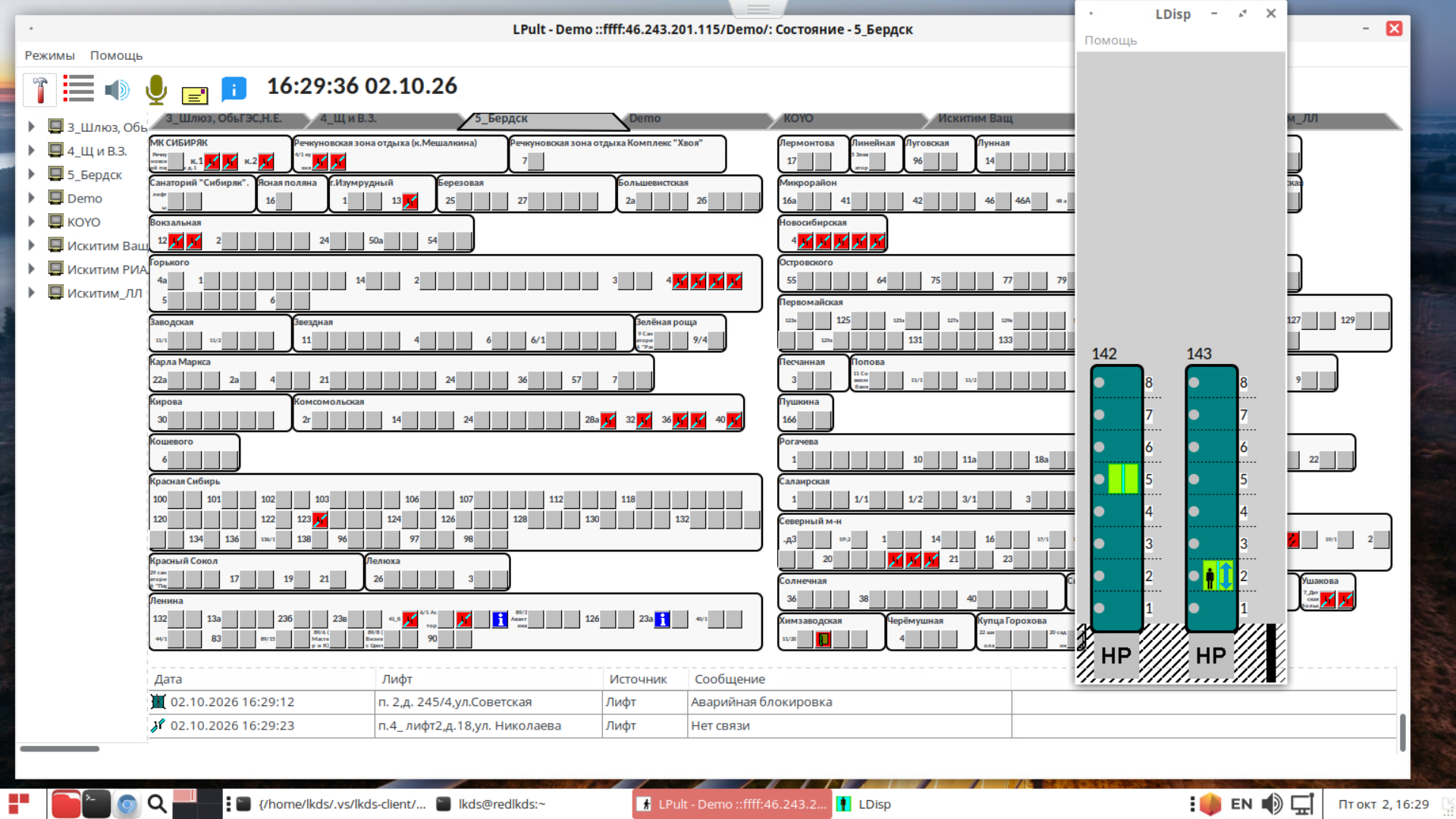

Вид панели отображения в виде улиц на двух мониторах (это я когда-то его просил сделать ещё в СПульт) делит окно лифтов ровно посередине, НО в том самом СПульт я журнал делал справа такой-же по ширине как список лифтов и граница раздела лифтов приходилась на стык мониторов, а в ЛПульт же журнал жестко закреплен снизу и граница лифтов оказывается на правом мониторе, а часть лифтов с левого торчит "хвостами" на правом.
LDisp открывается на самом заднем плане (пока все окна на его мониторе не свернешь его не видно), сам ЛДисп запускается таким узким, что на нём нет отображения лифтов пока руками не раздвинешь окно. Также на нём можно открыть несколько копий одного и того же лифта (в МПульт и СПульт такого не было).

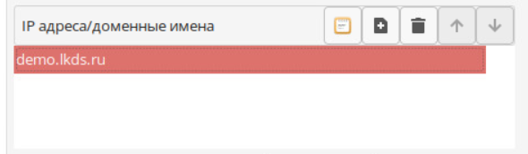

В описании сервера не принимает доменные имена, только явный IP адрес.
Мне удалось ввести доменное имя

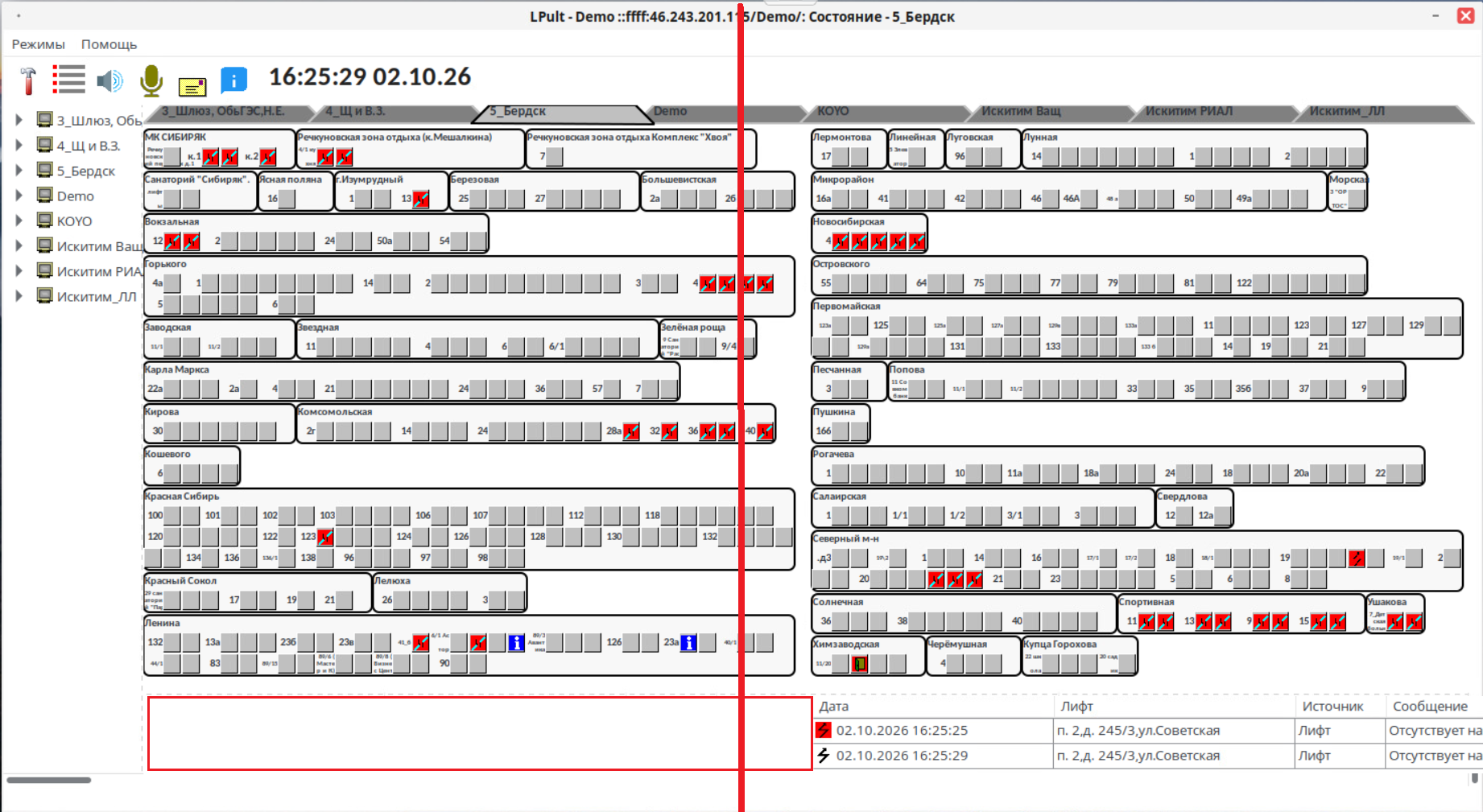

В LPult действительно нельзя изменить расположение панелей, только их размер
Не удалось воспроизвести эффект:

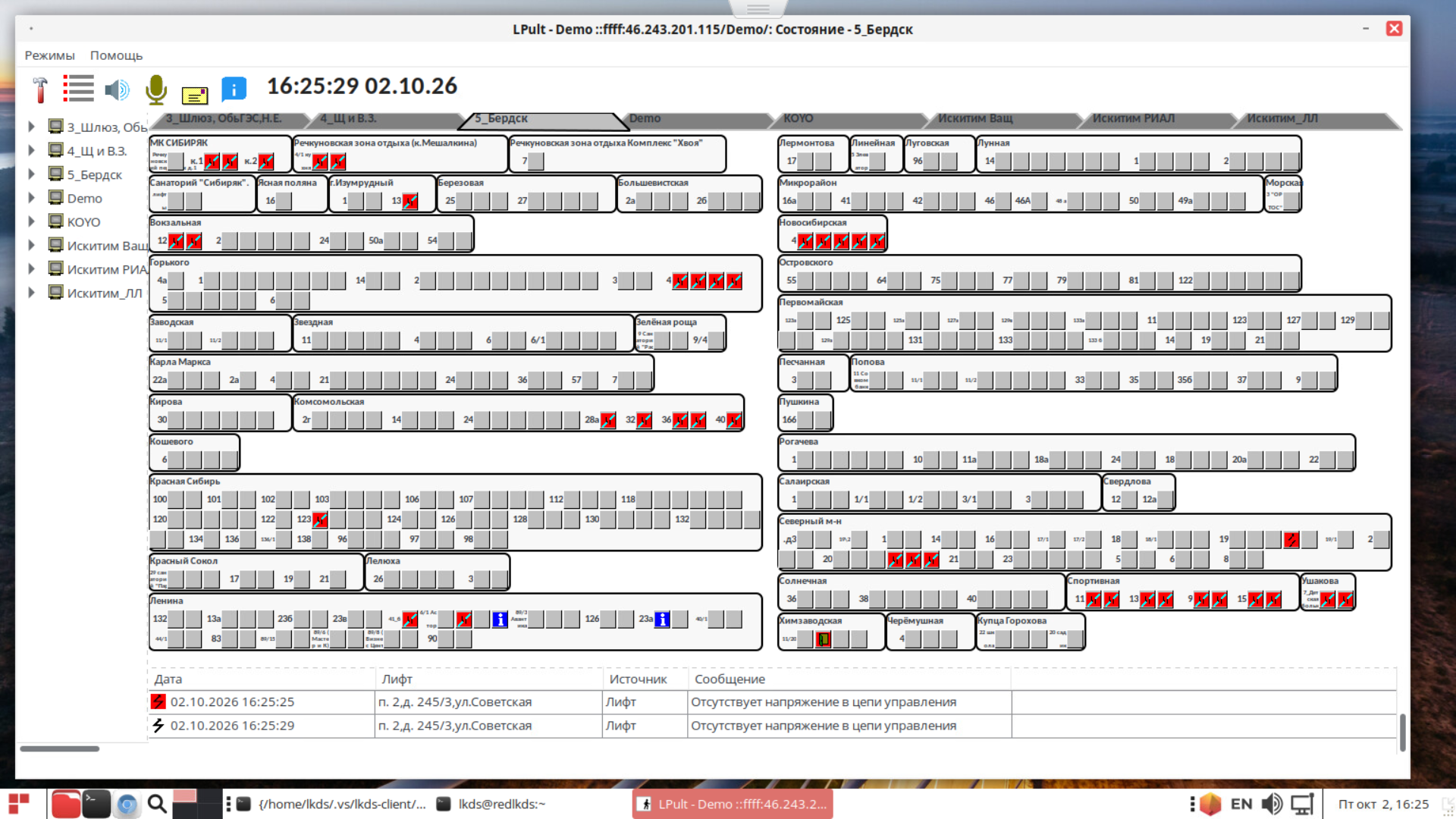

Можно попробовать доработать LPult - сделать "пустую" колонку в списке событий, что бы сдвинуть список на второй экран, например, так:
    424.3 KB · Просмотры: 113
Можно попробовать доработать LPult - сделать "пустую" колонку в списке событий, что бы сдвинуть список на второй экран, например, так: Открыть вложение
Не совсем поняли проблему. Сам список меня мало интересует. Проблема с окном содержащим лифты, ибо мониторы одинаковые и картинка делится ровно посередине, а середина окна с пиктограммами лифтов смещена вправо
, т.е. делить это окно надо не по центру, а за вычетом ширины окна со списком улиц.
    469.6 KB · Просмотры: 118
Не совсем поняли проблему. Сам список меня мало интересует. Проблема с окном содержащим лифты, ибо мониторы одинаковые и картинка делится ровно посередине, а середина окна с пиктограммами лифтов смещена вправоОткрыть вложение, т.е. делить это окно надо не по центру, а за вычетом ширины окна со списком улиц.
SPult работает точно так же как и LPult
Т.е. и SPult нужно доработать ?

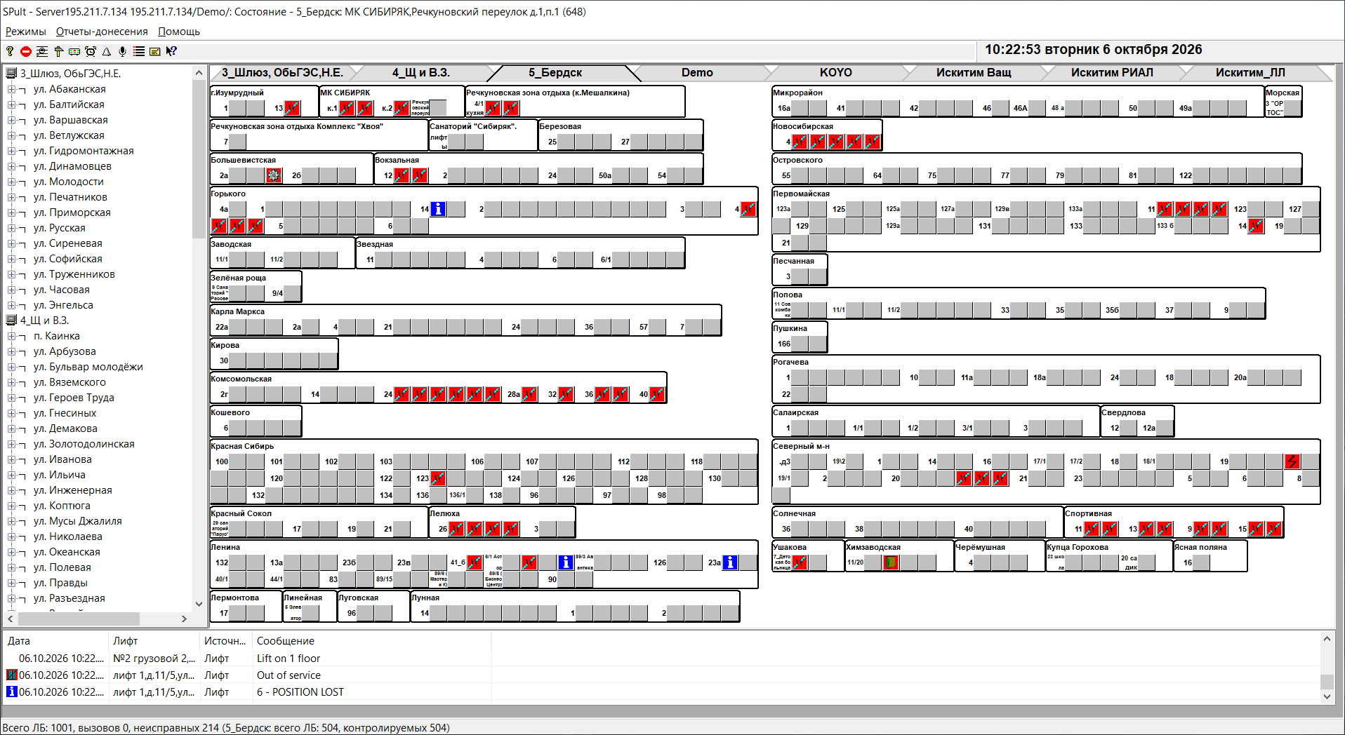

    139.8 KB · Просмотры: 121
SPult работает точно так же как и LPult Открыть вложение
Я же говорю, что в SPult этот вопрос я решил переносом журнала вправо от лифтов, сделал ширину как у дерева адресов и окно с пиктограммами получилось по центру

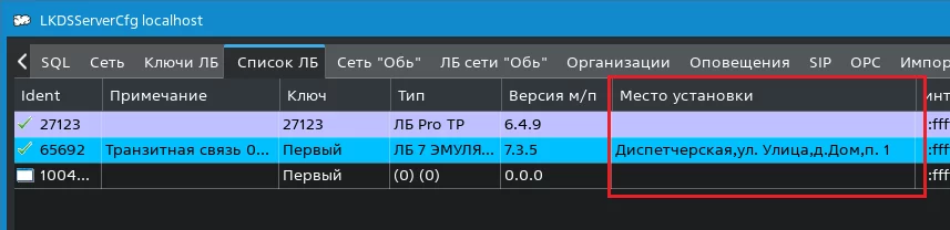

В репозиторий выложена версия 1.0-47 пакета lkds-client и 1.4-65 пакета lkdsserver для Debian 12,13
Обновление:
sudo apt update
sudo apt install lkds-client -y
sudo apt install lkdsserver -y
Видимые изменения:
В список ЛБ7 конфигуратора LKDSServerCfg добавлена колонка "Место установки"

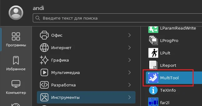

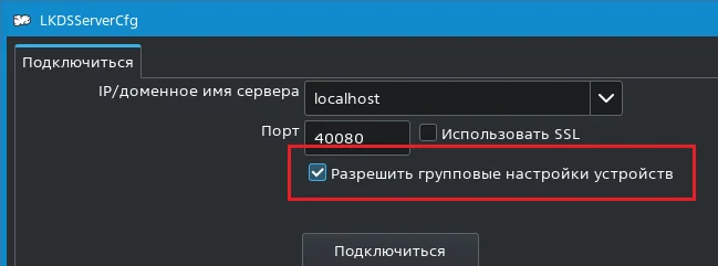

1. В панели подключение конфигуратора LKDSServerCfg можно разрешить групповые настройки, которые можно было раньше и можно сейчас разрешить с помощью ключа -e в командной строке запуска LKDSServer:
2. В пакет добавлен модуль групповой настройки ЛБ MultiTool:
Обновление:
sudo apt update
Видимые изменения:
Полезное обновление! Будем пользоваться!

1. В панели подключение конфигуратора LKDSServerCfg можно разрешить групповые настройки, которые можно было раньше и можно сейчас разрешить с помощью ключа -e в командной строке запуска LKDSServer:Посмотреть вложение 2965
2. В пакет добавлен модуль групповой настройки ЛБ MultiTool: Посмотреть вложение 2966

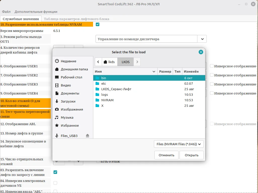

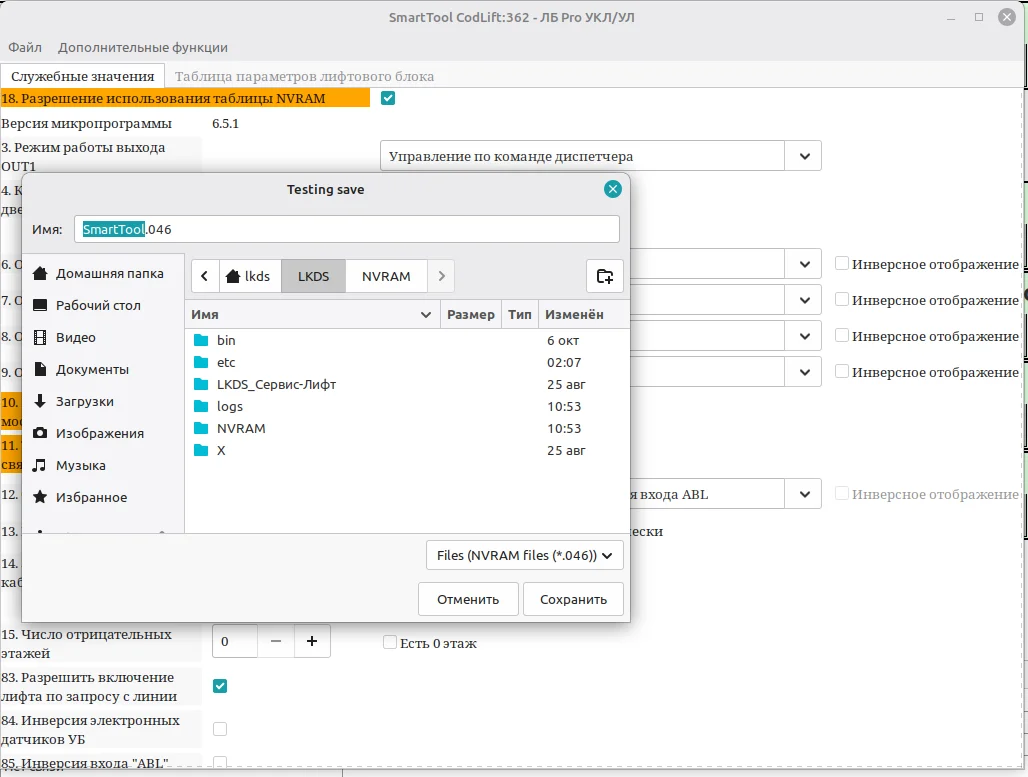

Дело хорошее, вот только необходимо починить то, что должно работать - SmartTool.
Сохранить параметры в файл могу:
А загрузить параметры из файла невозможно:
  • Наблюдаю
Реакции: srk
Сохранить параметры в файл могу:Посмотреть вложение 2968
В репозиторий выложена версия 1.0-49 пакета lkds-client для Debian 12,13 с доработанным SmartTool
