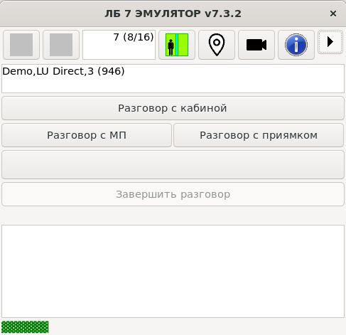

Добрый день! В Spult есть возможность управлять выходами ЛБ, не могу найти эти кнопки в LPult, они тут есть?
Как бы виделась реализация этих возможностей ?
    20.4 KB · Просмотры: 0
Да в целом так же как и в SPult, вполне удобно. Если есть возможность добавить не 2, а больше выходов (Чтобы на ЛБ7 можно было задействовать все User1-4 + OUT1), было бы еще удобнее. Отображение кнопок можно сделать, только если на них назначена функция, в другом случае они могут быть скрыты.

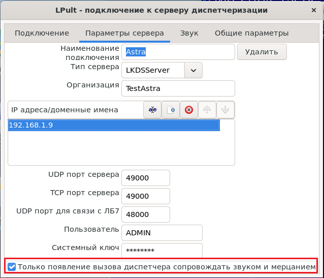

В редакторе подключения Windows есть опция "только появление вызова диспетчера сопровождать звуком и мерцанием", есть ли возможность организовать такую работу здесь? При большом количестве лифтов, диспетчера "перегружаются" постоянными звуковыми уведомлениями.
Реализовано: LPultNoNew.png

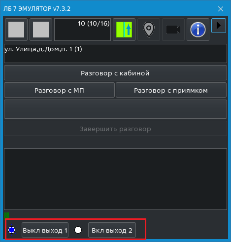

Реализовано: LPultOut.png
если для конкретного ЛБ или для всех ЛБ определены параметры выходов и пользователь имеет право на
включение выходов, то в панели управления появляются кнопки включения/выключения выходов и индикаторы состояния выходов
    20.9 KB · Просмотры: 0

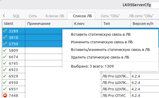

Предложение - реализовать групповое изменение связей для списка ЛБ в LKDSServerCfg
Заработало! Групповое изменение связей для списка ЛБ в LKDSServerCfg.
Для быстрого запуска ALt+F2 (Выполнить команду), вводим:
LKDSServerCfg -e
далее Enter.
Далее выделяем лифты, через Shift + стрелками вниз вверх(Home, End и прочие)
Нажимаем мышью для вывода контекстного меню:
Подобно LKDSDomainCfg
Благодарю за очередное полезное обновление!
    43.2 KB · Просмотры: 0

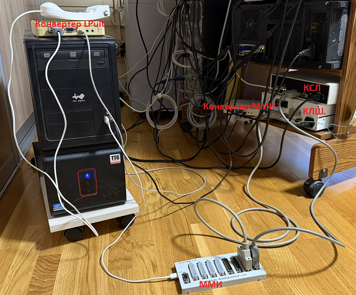

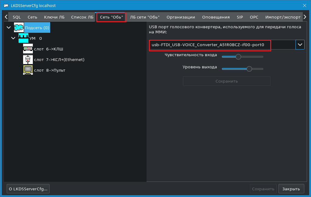

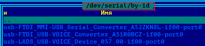

Краткий пример (для знатоков) настройки ДК "Обь" при установке на одном компьютере пакетов lkdsserver и lkds-client, когда используется ММИ и для ведения голосовых переговоров диспетчера из LPult используется Конвертера USB Voice
Имеется следующая аппаратная конфигурация - ММИ, КЛШ, КСЛ, два голосовых конвертера: USB1.png
Один голосовой конвертер используется для передачи голоса на ММИ, второй голосовой конвертер для диспетчера, что бы диспетчер вёл переговоры через трубку.
После подключения ММИ и двух конвертеров к USB портам диспетчерского компьютера в Linux появляются три устройства: AllUSB.png

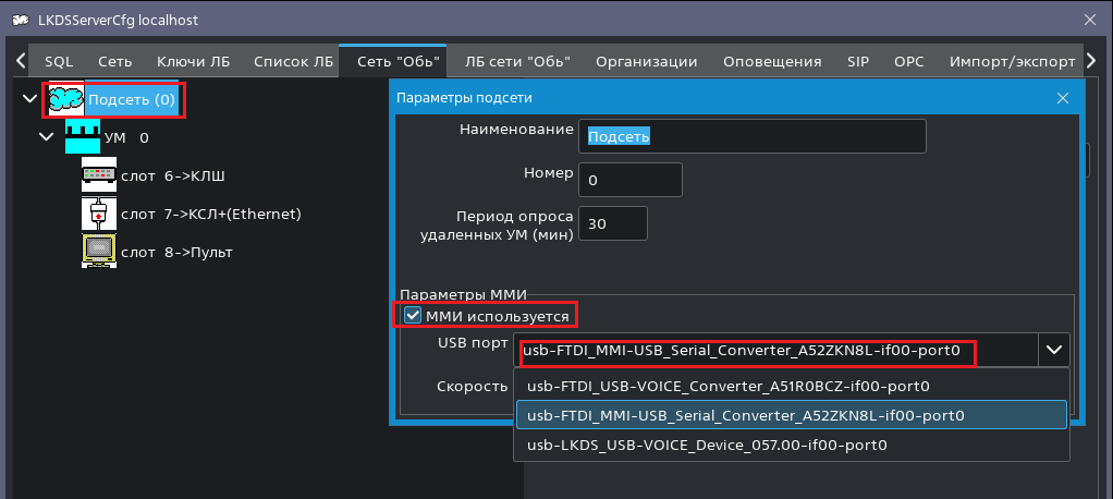

В настройках сети "Обь" указывается USB порт конвертера NetUSB.png, который подключен к разъёму "трубка" КЛШ USB2.png

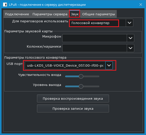

В настройках LPult указывается USB порт конвертера LPultUSB.png, который используется для ведения переговоров диспетчера. Конечно, диспетчер может вести переговоры и через звуковую карту компьютера (микрофон/динамики, гарнитуру), тогда этот голосовой конвертер не нужен.

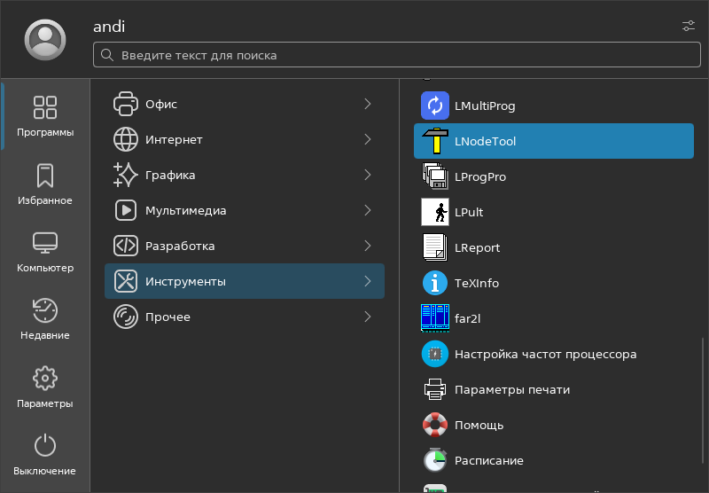

В репозиторий выложена версия 1.0-27 пакета lkds-client
Видимые изменения:
1. В пакет включён модуль LNodeTool для настройки аппаратных КЛШ, КСЛ, моноблоков, аналог модуля NodeTool для Windows LNodeTool.png
2. В конфигураторе ЛБ7 (LConfigPro)
- во вкладке "WiFi"
добавлен признак "Статическое подключение" и "Параметры статического подключения"
- во вкладке "4G"
добавлен признак "Разрешена работа в Роуминге".

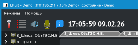

В репозиторий выложена версия 1.0-28 пакета lkds-client
Видимые изменения:
1. В панели инструментов LPult показываются текущее время и дата, правда, формат попроще, чем в SPult: LPultTime.png

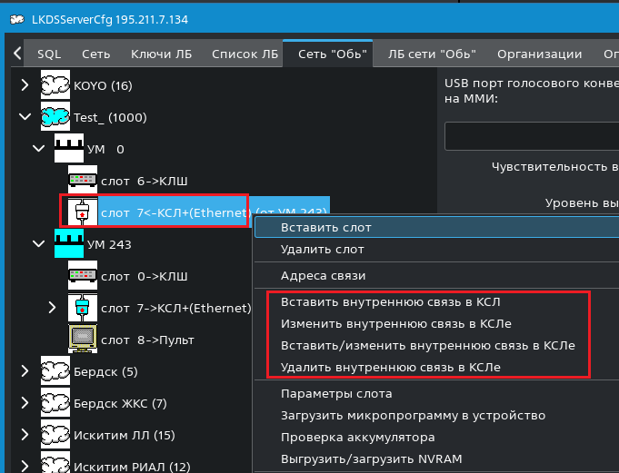

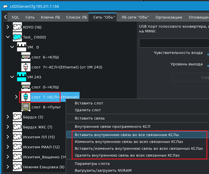

2. В конфигураторе LKDSServerCfg при запуске с ключом -e
LKDSServerCfg -e
добавлена возможность:
упрощенной вставки/изменения/удаления связи в удалённый КСЛ: LKDSServerCfgCLL.png
вставки/изменения/удаления связи во все КСЛы, связанные с программным КСЛом: LKDSServerCfgBatchCLL.png
    49.2 KB · Просмотры: 0
    57.4 KB · Просмотры: 0

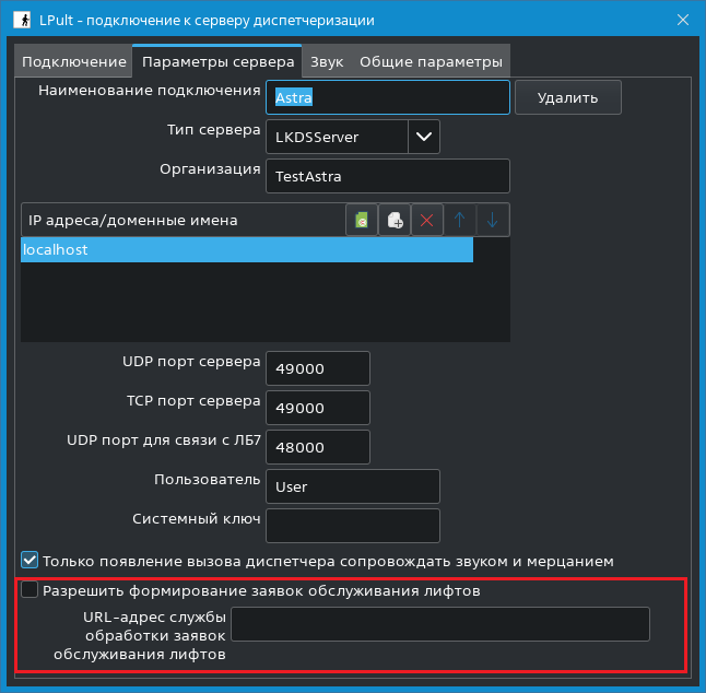

Видимые изменения:

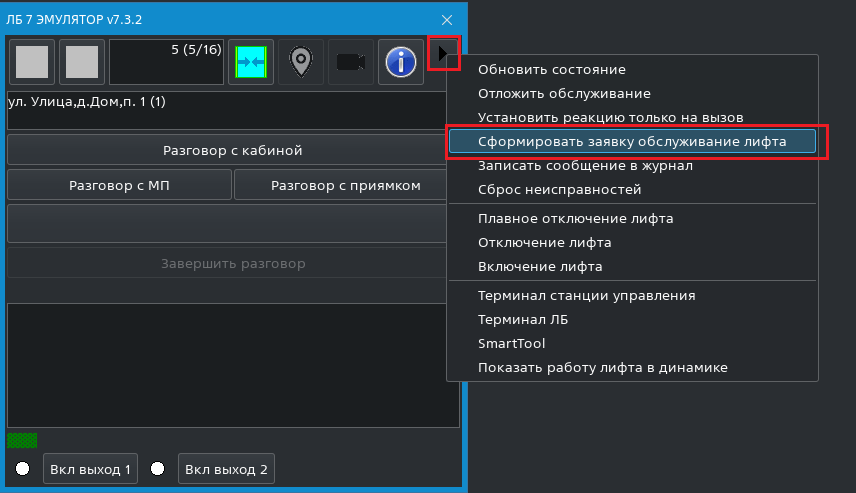

1. В LPult:
- реализована посылка заявки в стороннюю систему обработки заявок
Обсуждение на форуме

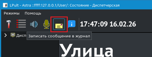

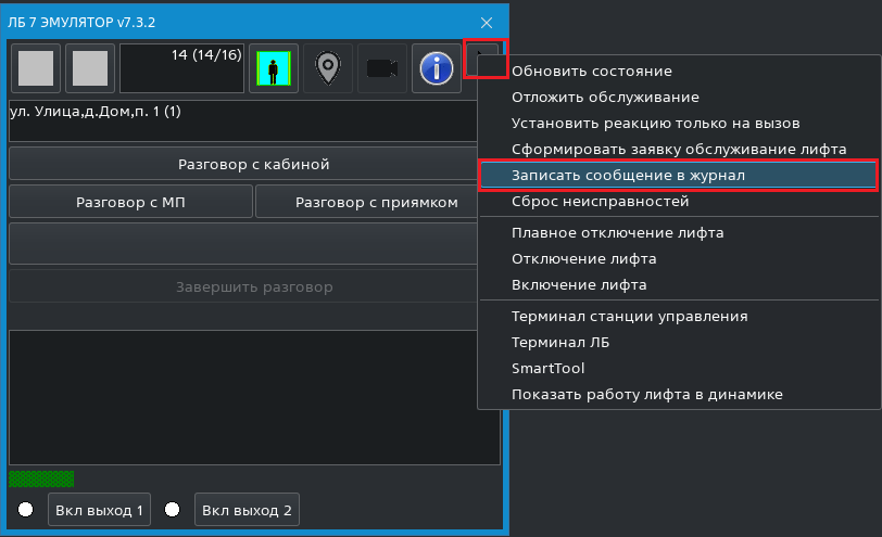

- реализована возможность записать диспетчером в журнал сообщение. Это сообщение может быть прочитано обслуживающим персоналом. Можно настроить оповещение обслуживающего персонала о факте появления этой записи.
    14.6 KB · Просмотры: 0
    37.9 KB · Просмотры: 0

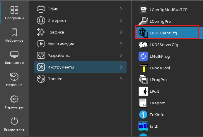

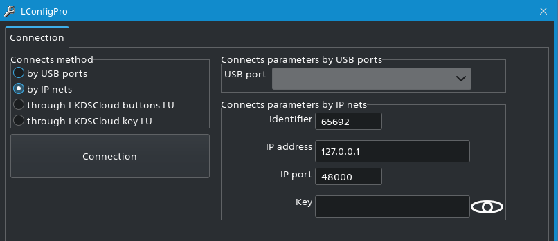

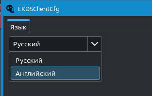

Добавлен модуль настройки пакета: LKDSClientCliMenu.png
Сейчас в этом модуле можно указать используемый язык: LKDSClientCliLang.png
После выбора английского языка все модули поменяют язык на английский, например: LConfigProENU.png
    34.9 KB · Просмотры: 0
    5.3 KB · Просмотры: 0
    23.2 KB · Просмотры: 0

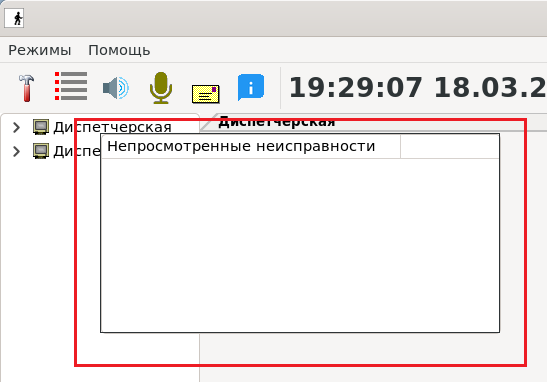

Здравствуйте, lpult невозможно закрыть окно непросмотренные заявки. Если просмотреть сообщения, то само окно закроется, но если неисправностей нет, то закрыть только через выключение lpult.
Установлен lpult вручную на альт 11.1 рабочая станция.
Спасибо за информацию и хотелось бы подробностей:
1. Из какого репозитория или файла dep rpm установлен пакет lkds-client ?
Т.е. как вручную установлен LPult ?
2. Было бы очень хорошо увидеть снимок экрана, в котором эта ситуация была бы видна.
    14.7 KB · Просмотры: 0
Имеется в виду окно не просмотренных неисправностей ? Вложение IPB #3399
Из репозитория lkds скачан вручную deb пакет и установлен через консоль.
Именно окно не просмотренных неисправностей как на фото не закрыть, перетащить можно, но закрыть никак. Само закрывается, если все неисправности просмотреть. Повторное нажатие на кнопку непросмотренные неисправности отклика не даёт.
