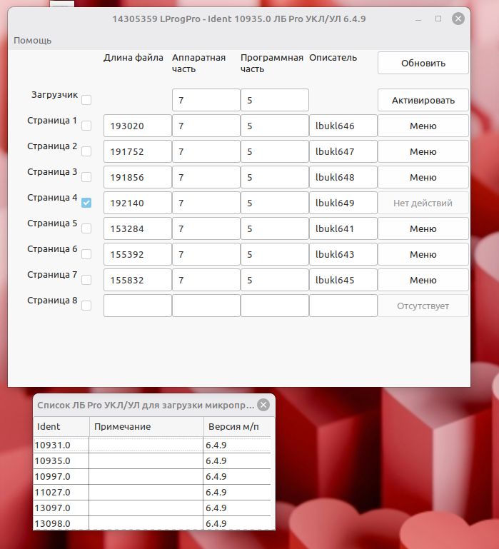

При обновлении подобных ЛБ виснит и дальше только закрыть. Виснит потому что нет свободных страниц или потому что сравнить прошивку не смог - загадка. Могу логи отправить.
LMultiProg пробовал, читал инструкцию - всё равно как-то непонятно как с ней работать и нет той самой прозрачности со списком устройств. Графики красивые.

Тимофей написал(а):
Обновил lkdsserver до 1.3-48.
Логи (результат исполнения LKSSaveLogCli) нужны.

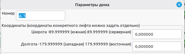

Координаты на карте к примеру 53.000000, 50.000000
В LPult через запятую, а не точку. Пробовал вставлять вручную - дабавляются, но не открывает на карте потом.
Вложение IPB #3333
Исправлено

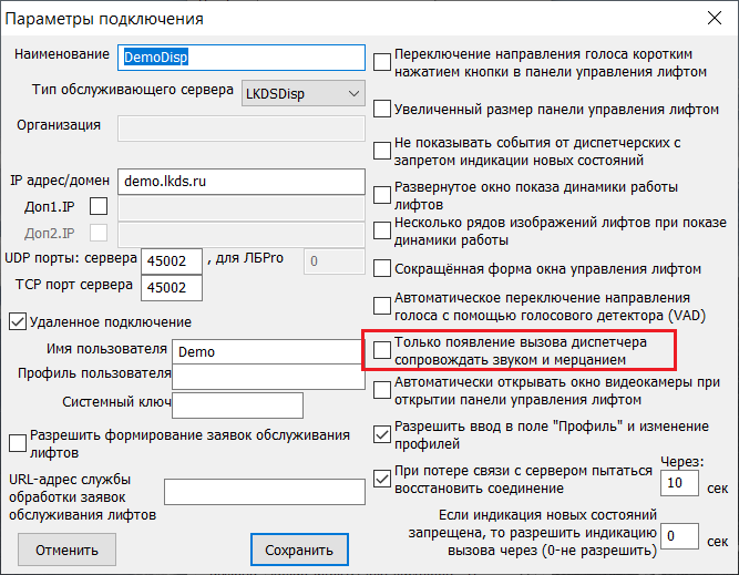

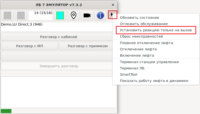

Возник вопрос, есть ли какой-нибудь перечень ключей для запуска LPult с необходимым подключением и конфигурацией, чтобы можно было, например поставить команду в автозапуск и реализовать автоматическое включение рабочего места диспетчера?
В редакторе подключения Windows есть опция "только появление вызова диспетчера сопровождать звуком и мерцанием", есть ли возможность организовать такую работу здесь? При большом количестве лифтов, диспетчера "перегружаются" постоянными звуковыми уведомлениями.

Установка режима реакции только на вызов для конкретного лифта возможна и LPult (Linux) OnlyCall1.png и в SPult (Windows)
Имеется в виду установка этого режима для всех лифтов, как это сделано в SPult OnlyCall2.png ?

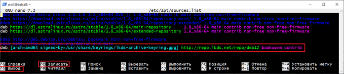

Ubuntu 24.04, после запуска, через несколько секунд программа закрывается, в терминале "LPult: symbol lookup error: LPult: undefined symbol: _ZN12wxStaticTextD2Ev, version WXU_3.2"
Правильно ли я понял, что это из-за того, что программа скомпилирована под более раннюю версию ОС? Можно как-нибудь это побороть?
Что указано в файле /etc/apt/sources.list ?
И посмотрите последний вариант документа
