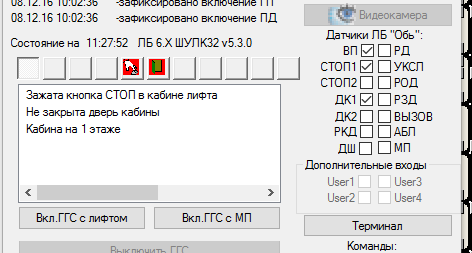

Не совсем понял сообщение. Но с этими ШУЛМами какая то фигня....
Вот в данном случае на экране 55 не было и это странно, т.к ПКЛ совсем свежая.
Еще странее то что когда механик через час приехал и переключил в режим изМП она появилась. :blink:
Кстати блок СМ3 5.3.0 и дефолт вряд ли там необходим т.к с блоком ничего не делали-его история еще коротка.
Попробую 5.3.1...

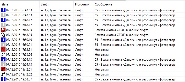

    110.9 KB · Просмотры: 0

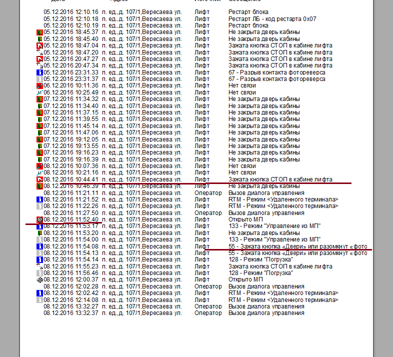

По приложенному логу все в целом корректно работает, 67 ошибку видит..55 тоже увидел после механика...на этаже лифт некторые товарищи любят удерживать кнопкой вызова, тогда никакой ошибки не будет...кратковременное нажатие кнопки двери тоже код 55 не успеет сформироваться...смущает только состояние зажата кнопка СТОП..у нее приличная выдержка по времени...
Я же написал что лифт стоял. А 55-я появилась, судя по журналу, тольок через час после остановки и то когда переключили в режим из МП. До этого ее никто в глаза не видел на мониторе. Диспетчер видел только "зажата кнопка СТОП" которой не с уществует . Это разве нормально?
Во первых эта СТОП , которой нет ... во вторых этаж не первый а последний, а в третьих нет кода ошибки. Единственное что несоврамши так это что "не закрыта дверь кабины".

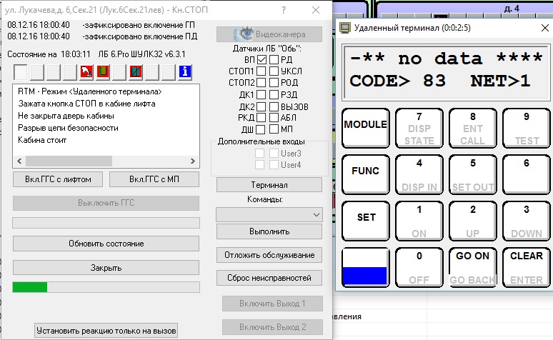

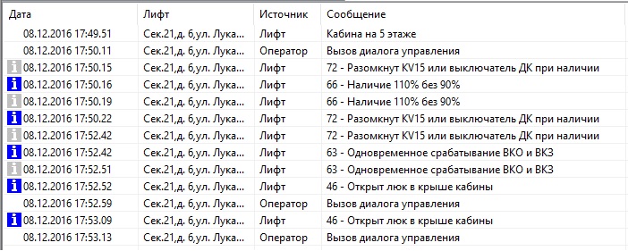

Вот еще пища для размышлений. Лифт с прошивкой 5.0.6.7EN встал по 72 ошибке, механик переключал в служебные режимы, сбрасывал плату, соответственно, обмен данными с платой приостановился (см.фото), но блок по-прежнему брал "из воздуха" различные ошибки. Но по факту в удаленном терминале станции видим: no data, блок со станцией полноценно не обменивается, и главное режим ревизии не увидел...Думаю тут было бы уместно написать, что нет обмена с MCS и не дергать диспетчера кучей случайных ошибок. Алгоритмы обработки "нештатных" ситуаций станций ШУЛМ явно требуют доработки и модернизации.
    133.6 KB · Просмотры: 0
    112.6 KB · Просмотры: 0

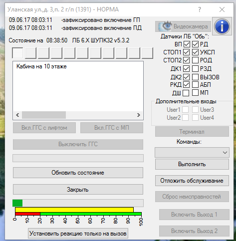

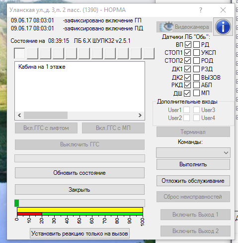

Вопрос от механиков:
"почему на некоторых блоках ШУЛК-32 не показывает индикатор ДШ"
На См3 действительно нет галочки, в отличии от Лб6. Лифты на скринах одинаковые.
Попутно вопрос- а как вообще формируются состояния этих датчиков в лифтах с подключением через порт и в частности у ШУЛК?

Ключевое слово в картинках "-** no data **" . Станция управления не отвечала на запросы ЛБ.
ЛБ по факту уже не обменивался данными со станцией управления и ничего кроме как - "Отсутствует связь со станцией управления" сказать не мог.
Таймер формирования состояния "отсутствия связи с MCS" для ШУЛК32 в прошивке 2.4.6 имеет секундный тик. Проверьте содержимое ячейки 226 - вполне возможно, что время обнаружения потери связи со станцией управления для формирования состояния "Не связи с MCS" может быть большим.
Вложение IPB #1425Вложение IPB #1426
Действительно, в прошивках для СМ3 был недочет по формированию данных для отображения "индикатора ДШ". В текущих версиях прошивок ЛБ-СМ3, ЛБPro-СМ3, ЛБ7 выложенных на сайте указанная ошибка исправлена.
