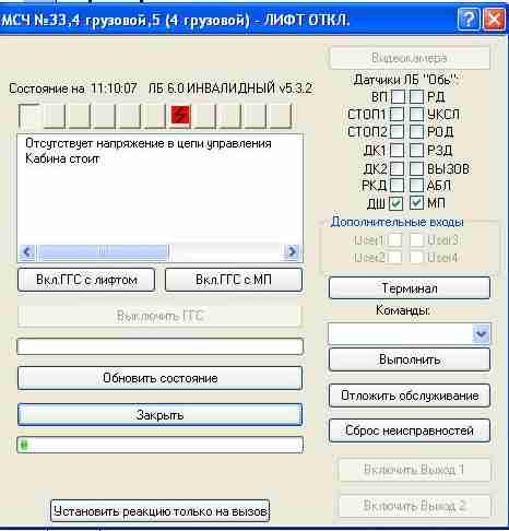

Двери автоматические. После обновления прошивки увидел станцию. Пишет ЛБ6,0 инвалидный и выдаёт ошибку "Отсутствует напряжение в цепи управления" .
Почему это он инвалидный если станция ШУЛК-32? Наклейка на Лб какая?
Проверьте наличие интерфейсной платы для Шулк-32 и залейте прошивку для ШУЛК-32.
Значит, она не активирована. Окно блока должно выглядеть примерно вот так.

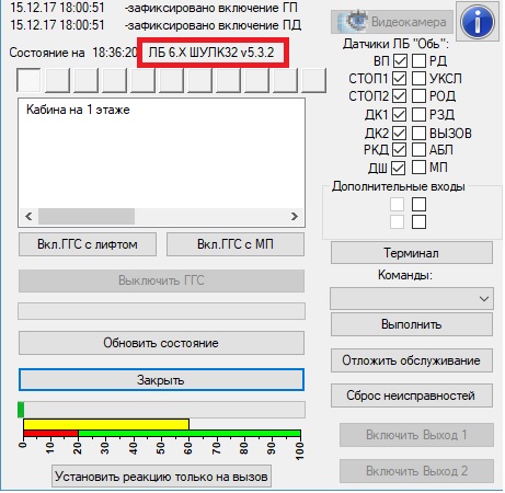

Это передача кода ошибки станции в новом формате. Вы обновили прошивку до 5.3.2, но не прочли инструкцию к ней. Нужно в 13 адресе NVRAM блока установить значение в соответствии с таблицей:
Ручное определение типа таблицы яч13.
0, 255 - Не определен (по умолчанию ШУЛК32)
1 - ШУЛК32
2 - ШУЛМ пасс
3 - ШУЛМ пасс прох
4 - Груз матрица
5 - Груз проходной
И второе-обновите MpultPro (или Spult) до последней версии через службу обновления.

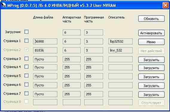

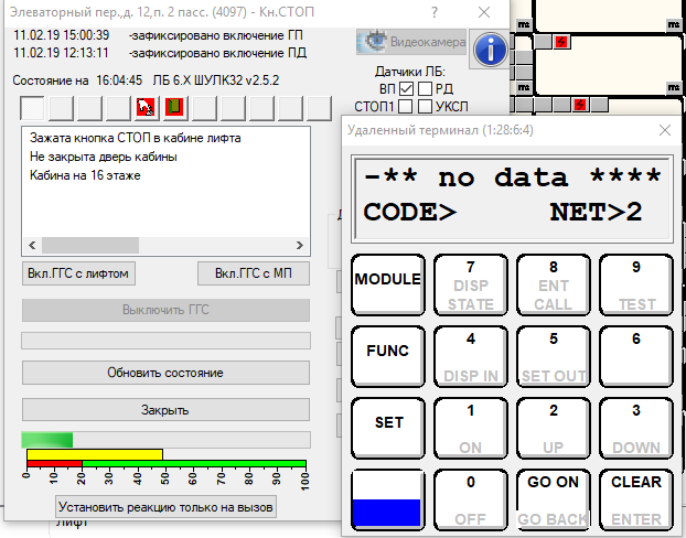

Скрины по больничному

Виноградов написал(а):
Поддержка автоматической идентификации таблиц ШУЛМ доступна начиная с версий:
ШУЛМ пассажирский, не проходная кабина(5069, 509, 5100)
ШУЛМ пассажирский, проходная кабина(6202, 621, 6220)
ШУЛМ грузовой, матричная охрана шахты (823, 8231)
ШУЛМ грузовой, резисторная охрана шахты (823, 8231)
У Вас какая версия? Подозреваю 5.0.6.7
ШУЛМ пассажирский, не проходная кабина. Это пока вся информация, которой я владею.
tolstyk написал(а):
Все верно, на втором скрине четко видно, что у Вас активирована вторая страница, активируйте через кнопку меню страницу 1, а страницу 2 очистить-чтобы не смущала. Прошивка на лифте свежая от обычного пассажирского лифта с регулируемым приводом. Если коды ошибок будут отображаться некорректно, то в ячейку NVRAM блока прописать 13=2.

Откуда эта зажатая пионерами стоп, мне совершенно непонятно...
Если порт физически есть, но нет даннных то отображается та самая "зажатая стоп". Ведь диспетчер будет орать в кабинудо посинения, не подозревая что этот лифт стоит с ошибкой после включения питания .
Неужели ничего нельзя придумать?
Вложение IPB #1840
Прошивка доработана для всех исполнений ЛБ-Ш32. Обновлена на сайте и приложена в архиве. Проверяйте.
