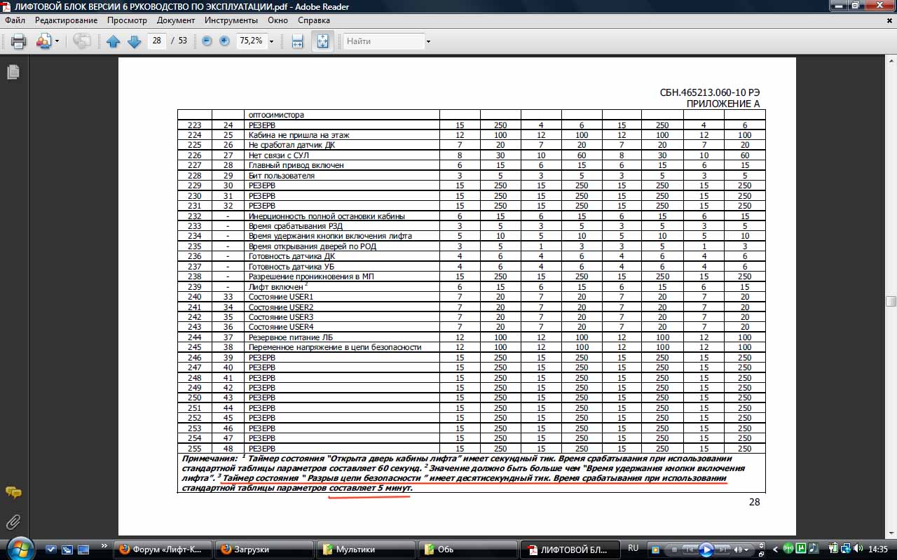

Подскажите пожалуйста через какое время должно показать на пульте "разрыв цепи безопасности"? Выключаю концевик на ограничителе скорости, жду..., а на сервисном приборе все в норме.
Для ЛБ6.0-СУЛ срабатывание цепи безопасности формируется через 25 сек.
А как же вот это?
    197.7 KB · Просмотры: 0
Это ошибка при написании руководства по эксплуатации. Примечание 3 относится только исполнению ЛБ6.0-Р. В следующей ревизии руководства ошибка будет исправлена.
