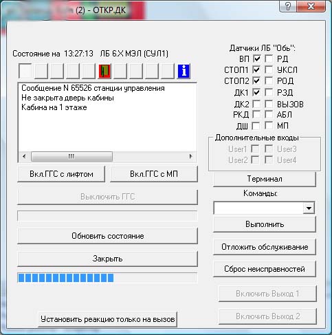

Сегодня попробовал.. Результат на скрине. Появился только после того как 91=1. Это не совсем то что надо. Нужно чтоб конкретно "Пожарную опасность" показало, со спичкой на мониторе ))
Так надо еще и MPult обновить... с сайта.
Кстати в версии ЛБ 2.2.9 - код пожарной опасности приходит независимо от состояния ячейки 91 в виде состояния, которое можно - разрешить, запретить, назначить триггерность и таймерность....
В любом случае необходимо обновить MPult с сайта. А еще лучше установить MPultPro.
Мпульт стоит 3.0.7.0 Есть еще новее? Надо попробывать Про.
Кстати в версии ЛБ 2.2.9 - код пожарной опасности приходит независимо от состояния ячейки 91 в виде состояния .....
Однако только после того как 91=1 появилась информация. До этого не было. :)

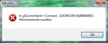

Не запускается Мпульт Про. Ошибку пишет :( Мпульт удалил
Попробуйте удалить LKDSDrv из "Установка и удаление программ", после чего повторно установить LKDSDrv.msi
И посмотрите последний файл LKDSDrv\BadStub\B*.Bad - в частности сообщения за строкой Start. Нет ли там сообщений об ошибках
Удалял. Не помогло. Вот что в том файле:

И есть вопрос - какая операционная система используется
прошу прощения, не тот файл смотрел. Вот то что в нужном вроде:
10.05.2010 22:54:37 Start - v4.1.2.0 Class -Embedding (987)
10.05.2010 22:54:37 Connect(MPultPro) - ID=1
10.05.2010 22:54:37 m_pILKDSSend.CoCreateInstance - -2147221164 (0x80040154) - Класс не зарегистрирован

Операционка - Виста
Проверил работу после установки дистрибутива под XP и Win7 - работает.
Буду искать Vista
Действительно, при обычном запуске установки дистрибутива LKDSDrv.msi в Windows Vista, установка производится неверно.
Нужно запускать установку из под "Командной строки", запущенной от имени администратора.
Для этого нужно на пункте меню "Программы"\"Стандартные"\"Командная строка" нажать правую кнопку мыши и выбрать пункт "Запуск от имени администратора". Далее потребуется разрешение на продолжение, нужно нажать кнопку "Продолжить". В заголовке окна "Командной строки" должно быть - "Администратор: Командная строка". После чего нужно ввести полное имя, т.е. с полным путем, файла LKDSDrv.msi, например C:\LKDSDrv.msi.
Далее пойдет процесс установки.
