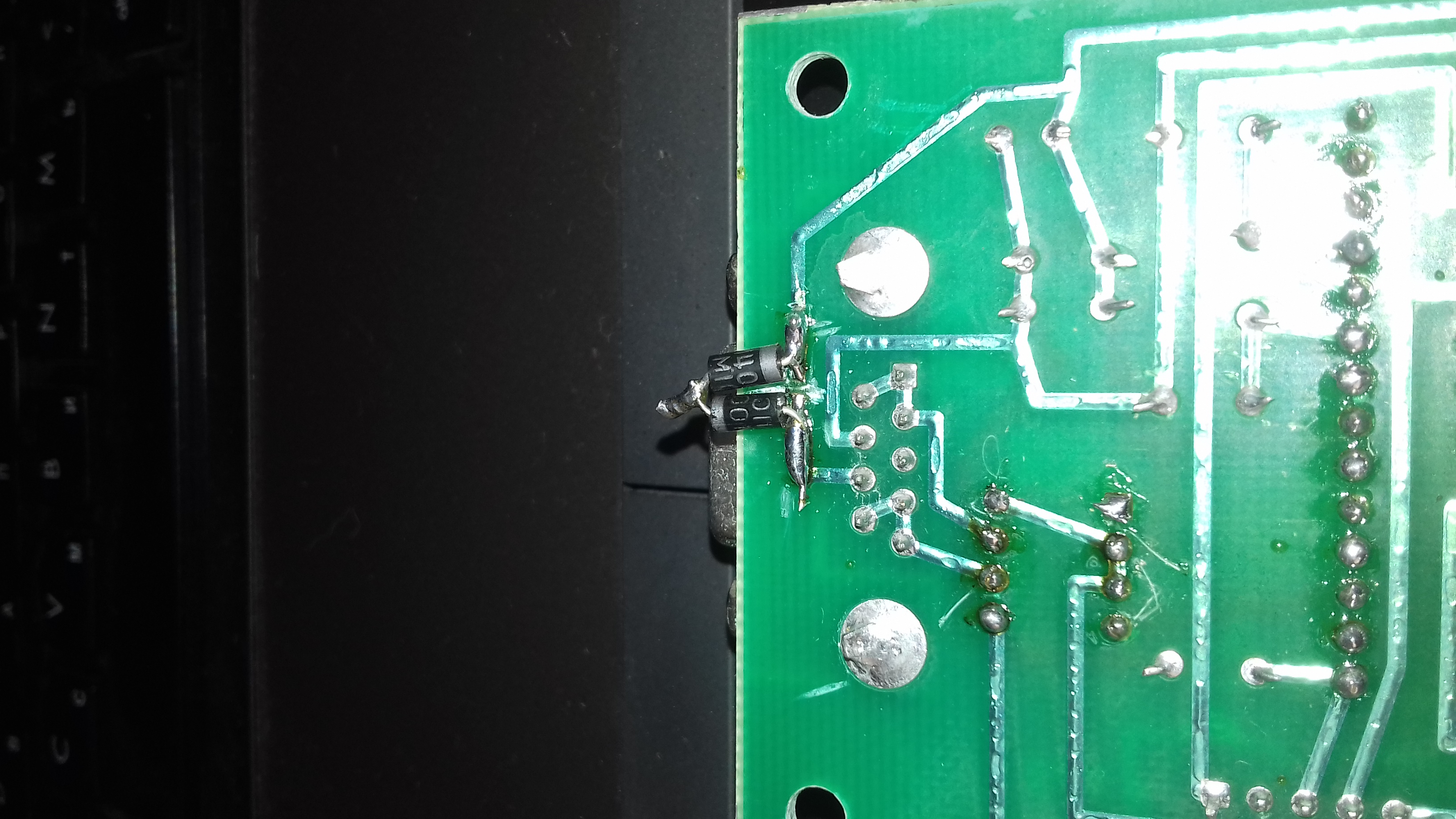

Такая же хрень, пропадает связь пока не переключишь рубильник.
Выяснилось, что плата сопряжения выдает 7в вместо 5 нужных для оби. Снизили установкой 2диодов.
Тьфу-тьфу пока все работает
sergey57949 написал(а):
Ой сейчас коряво отвечу.
А мне такой совет от завода не помог, было 5,9 поставил стабилитрон опустил до 5, не помогло, пришлось делать по варианту revit-а:)
А куда диоды ставили? Схемку можно?

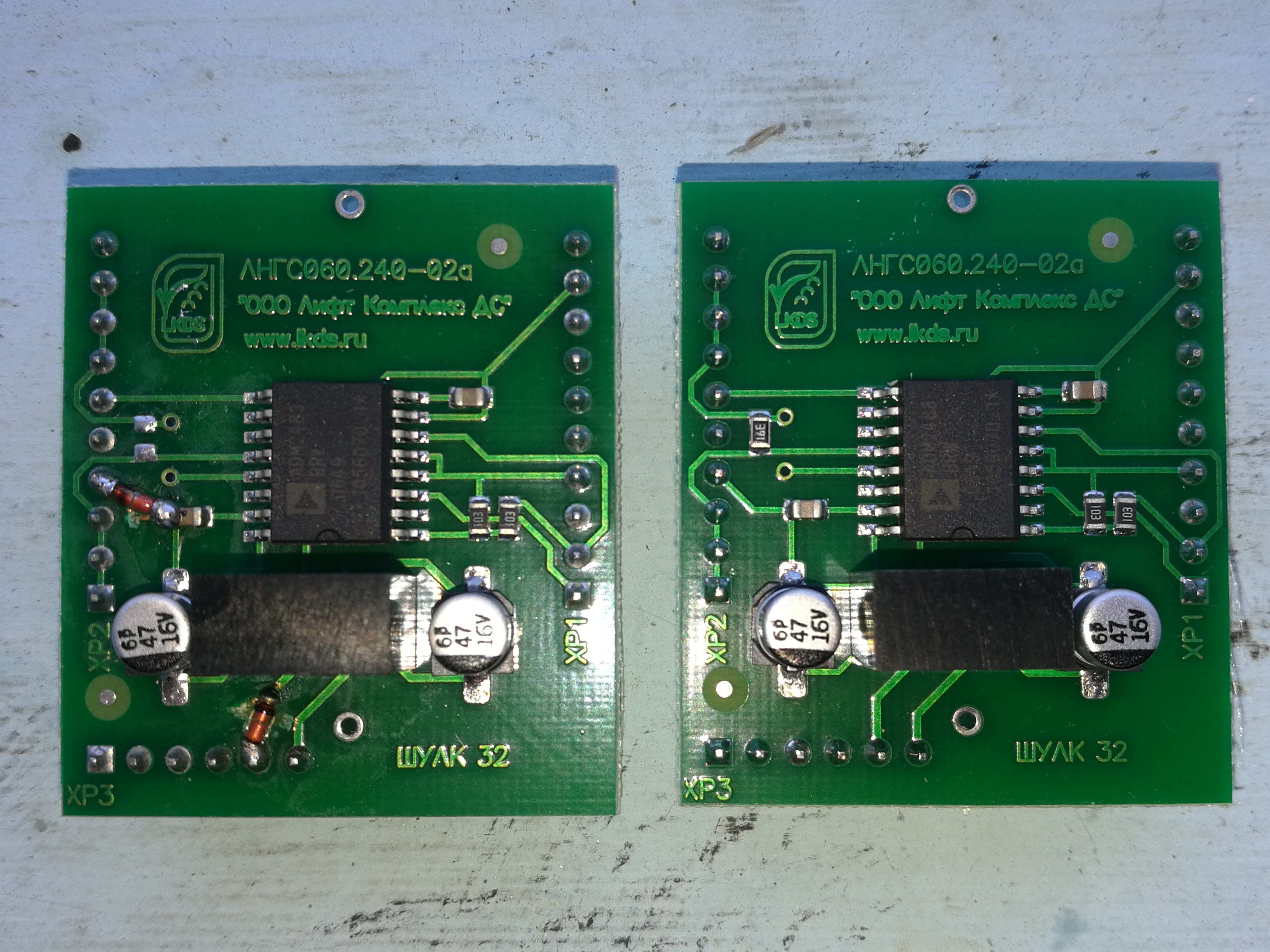

У меня тоже есть фото :)
Эти платы стоят на двух соседних лифтах в одном доме. Заводские номера ЛБ отличаются на единицу. Кто делал данную доработку я не знаю. С платы с диодами (или стабилитронами) выходит ~4.7 В, без диодов ~6.5 В.
В том подъезде где 6.5 В постоянно вываливается "Нет связи с MCS", помогает только полное снятие питания с ЛБ или отключение информационного кабеля, видимо подвисает проц в плате сопряжения СУЛ-1.
Всвязи с этим три вопроса:
1. "законна" ли данная доработка?
2. если "законна", какие диоды установлены?
3. есть ещё какие-то решения данной проблемы, кроме озвученного уважемым sergey57949?
    3.1 MB · Просмотры: 0
Van Gog, доработку лучше согласовать с тех. поддержкой. Сейчас взял в руки свежу интерфейсную плату ШУЛК-32 версии CM3. На ней между 5 выводом разъема XP3 и плюсом конденсатора С4 установлен диод GS1A. после него на вход стабилизатора U1 подается примерно 4,33В, столько же на выход U1. Это заводское исполнение. Думаю, Вам оно тоже подойдет.
