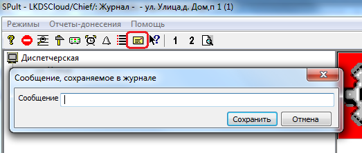

Есть функция "записать сообщение в журнал"
Можно сделать такую же на каждый лифт???
Объясняю свою позицию - есть желание просматривать, что сделал механик на лифте, так сказать вести электронный учет заявок, где что поменял/устранил.

В SPult, MPultPro есть возможность сохранить в журнале сообщение с произвольным текстом UserMes.png
Сейчас это сообщение не привязано к лифту.
Можно сделать формирование этого сообщения и в привязке к лифту, что бы можно было отбирать эти сообщения из журнала по выбранному лифт в приложениях ДК "Обь", а из базы данных сервера эти сообщения можно отбирать (и модифицировать) средствами MS Offise и т.п.
Причем эксплуатирующая организация может сама придумать какую-то структуру сообщения, что бы можно было отбирать ещё и по ключевым словам.

В SPult, MPultPro есть возможность сохранить в журнале сообщение с произвольным текстом Вложение IPB #1311
Да, да я про это и говорю, чтоб по выбранному адресу не только сообщения системы были, но и то что запишет оператор.
В обновление ПО выложен SPult v4.7.2.25, в котором пользовательское сообщение может быть выведено для конкретного лифта из меню, выпадающего при нажатии правой кнопки мыши над этим лифтом.
