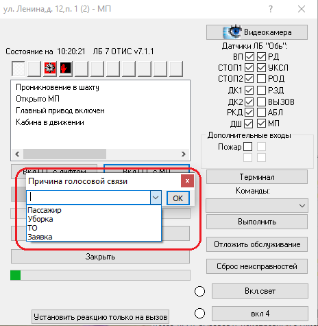

В штатное обновление ПО выложен MPultPro в котором появилась возможность записи Диспетчером в журнал причины включения голосовой связи.
Пока разрешение дописывания причины в журнал и сам набор причин указываются во второй строке файла MPultPro.xml:
<?xml version="1.0" encoding="utf-8"?>
<PULT Name="Диспетчерская" ... EnableReasonLTC="1" ReasonLTC="Пассажир;Уборка;ТО;Заявка">
При выключении голосовой связи появляется панель для ввода причины: MPulrReasonLTC.png
Причину голосовой связи можно выбрать из выпадающего списка или ввести вручную.
Если причина не нужна, то нужно просто закрыть панель.
    17.6 KB · Просмотры: 1

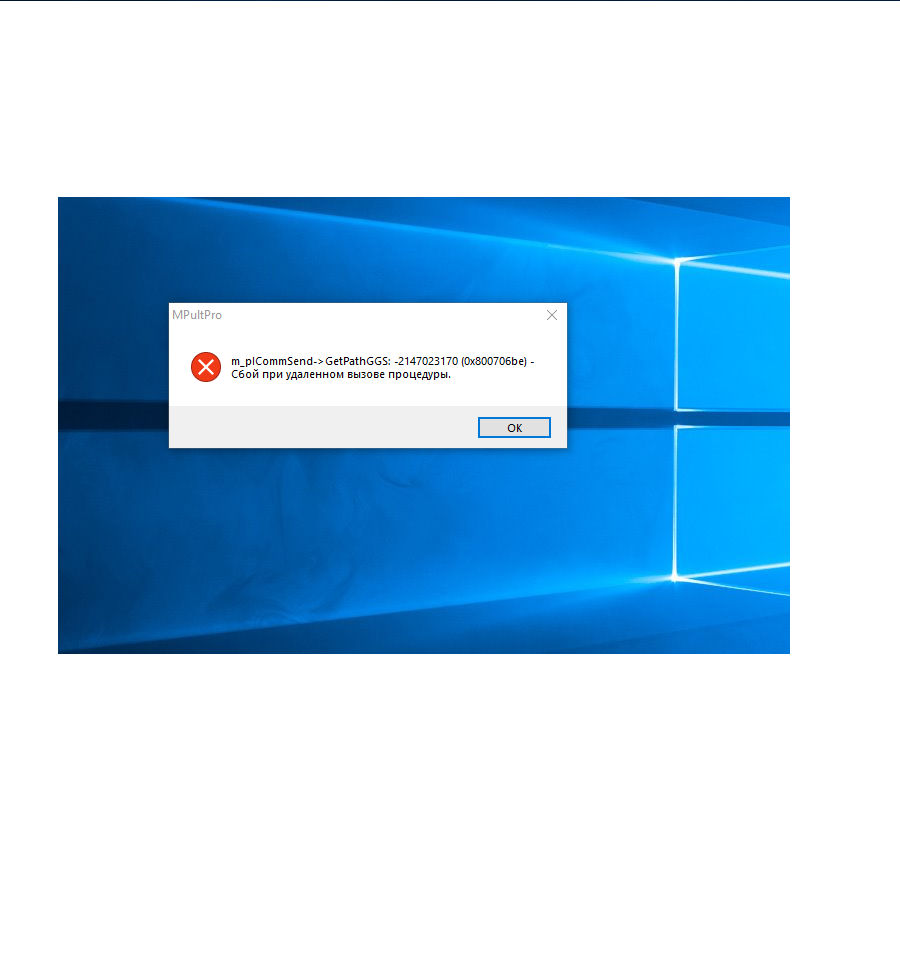

Кто подскажет, что это (см. картинку)?
Пол дня вылетает программа. При запуске вот такое сообщение.
Помогает только перезагрузка компа.
Spult запускается, но виснет безбожно
    194.5 KB · Просмотры: 1
Сформируйте данные для передачи в тех.поддержку и пришлите.
Так SPult или MPultpro запускаете?
MPult
Да, криво написал, но подразумевается, что тема про Мпульт.
Про Спульт как дополнение написал.
Данные в техподдержку отправил
MPult
Эффект этот наблюдается давно - ошибку я нашёл. Выкладывать в обновление перед и во время Нового года не желательно, поэтому желательно сделать изменения вручную:
- поменять пять файлов, т.е. ComCLBStub.exe, LKDSDrv.exe, LKDSDrvPS.dll, LKDSClb.dll, LKDSCll.dll
- перезапустить службы LKDSDrv и ComCLBStub
- перерегистрировать LKDSDrvPS.dll с помощью файла RegLKDSDrvPSdll.Bat
По ссылке https://lkds.ru/soft/unpacked/ есть архивный файл LKDSDrvForTest.rar, содержащий эти файлы.

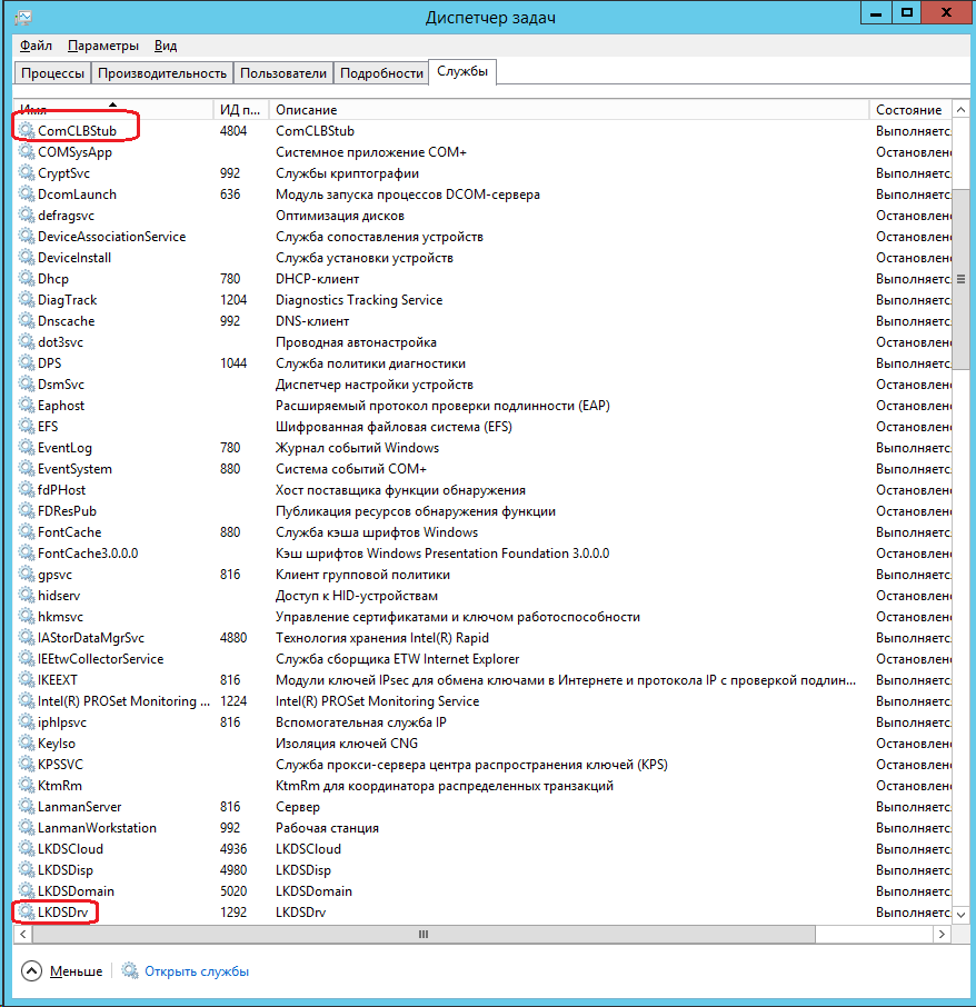

3. Из диспетчера задач из закладки "Службы" перезапускаем:
3.1. в начале службу LKDSDrv
3.2. потом службу ComCLBStub
4. Исполняем файл RegLKDSDrvPSdll.Bat
13.01.2020 перечисленные модули выложены в штатное обновление ПО, т.е. вручную это обновление проводить не нужно

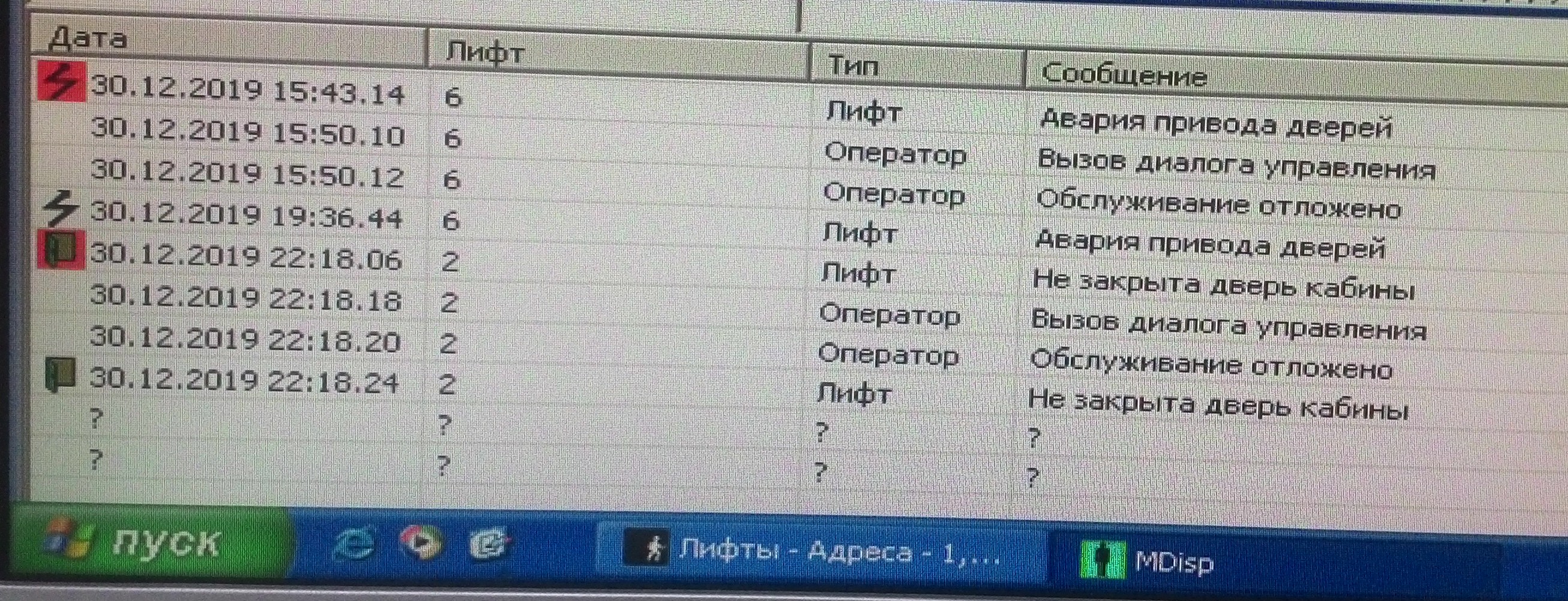

Windows XP SP2, MPultPro 3.0.5.0 компьютеру около 12 лет, стоит в торговом центре, 8 лифтов OTIS подключенных через КЛШ, интернета нет, до 30.12.2019 всё работало нормально, после этой даты в журнале вместо сообщений стали появляться знаки вопроса во всех колонках. Что подскажете?
P.S. На тестовом компьютере с Windows XP SP3 не все последние версии MPultPro устанавливаются.Pic.1.jpg
    1.1 MB · Просмотры: 1
Oleg_1968 написал(а):
Здравствуйте!
P.S. На тестовом компьютере с Windows XP SP3 не все последние версии MPultPro устанавливаются.Вложение IPB #2185
Нужно переходить на последний вариант ПО из дистрибутива LKDSDrv.msi.
Процедура перехода описана в теме.
LKDSDrv.msi работает на Windows XP SP2 и не требует дополнительной производительности компьютера.

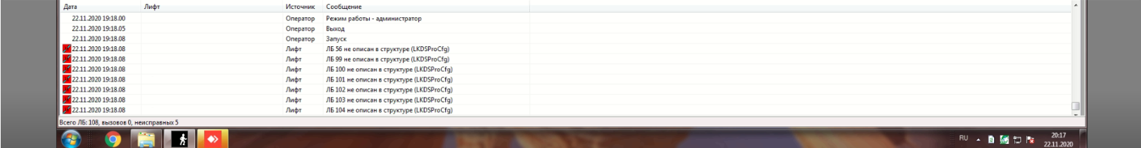

Здравствуйте. Подскажите как победить данное сообщение (этих номеров в службе нет)?
    150.5 KB · Просмотры: 1

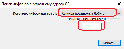

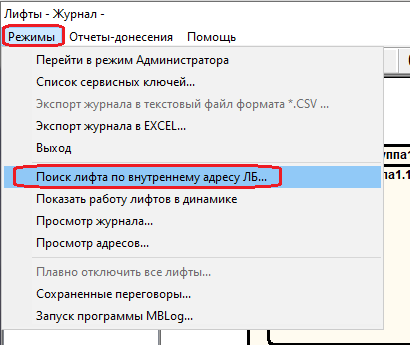

Что бы найти эти лифтовые блоки в структуре MPultPro:
1. Выберите пункт меню:MPultSearchLU1.png
2. Введите параметры поиска:MPultSearchLU2.png
Ну и исправьте или удалите.
