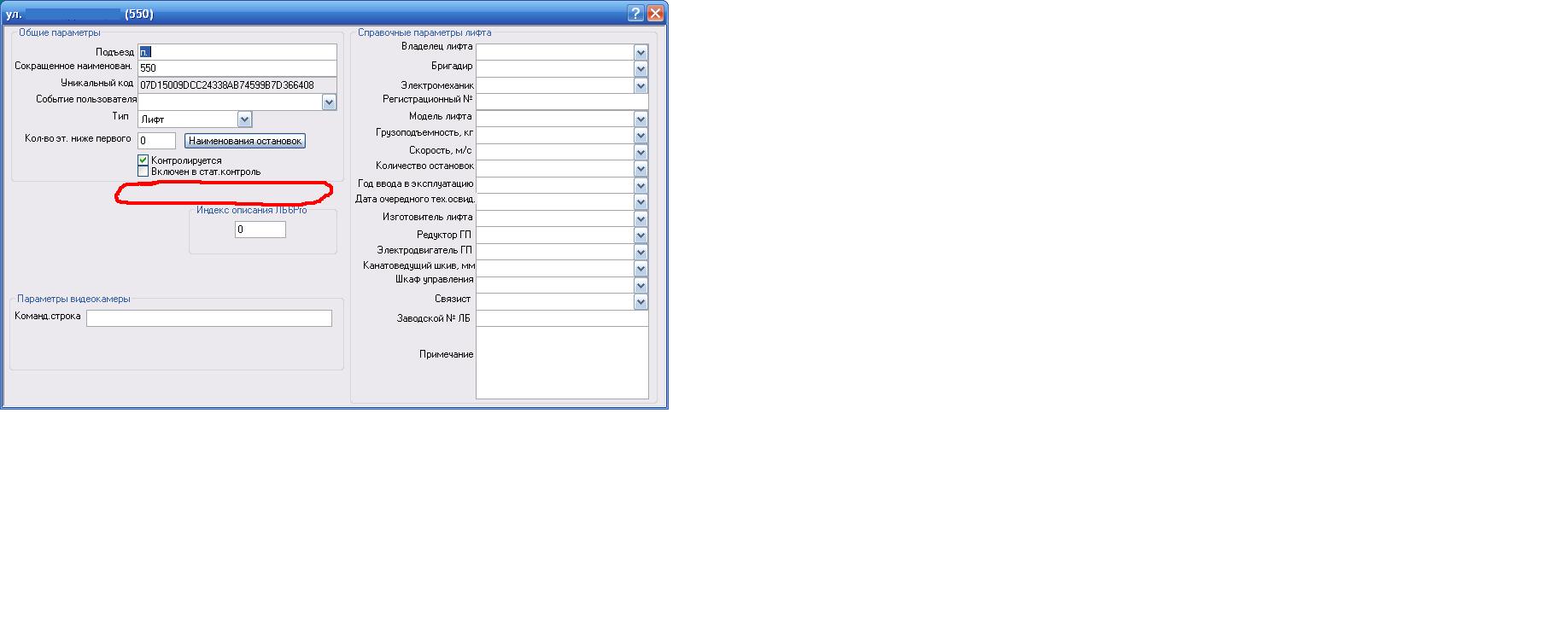

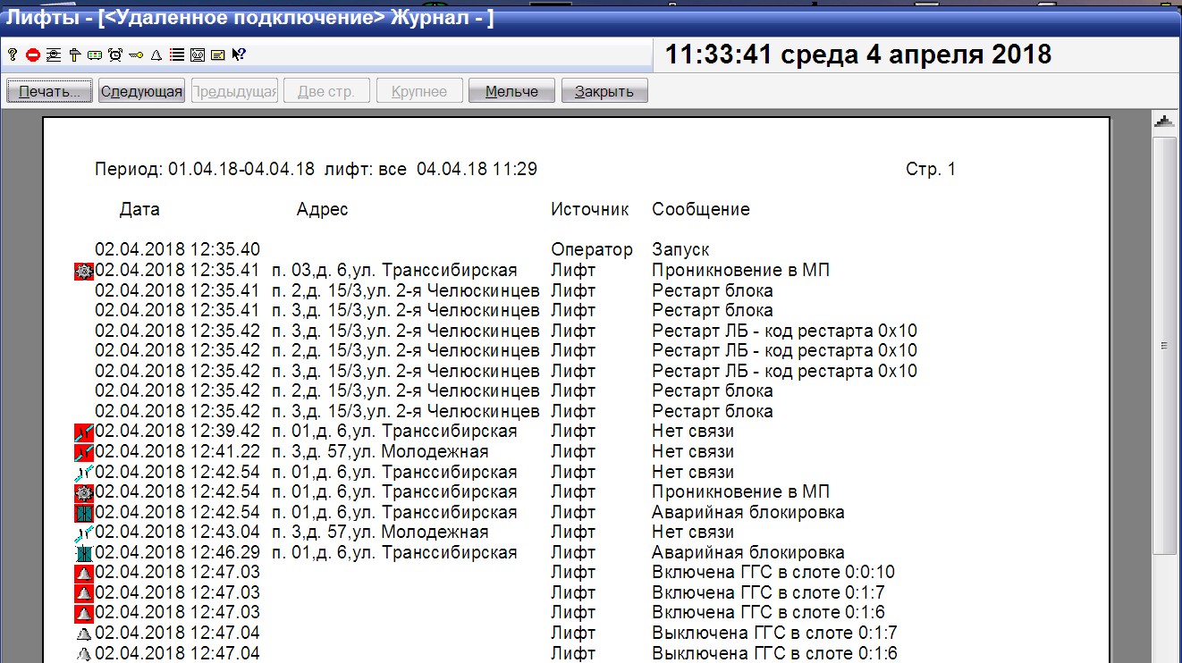

Может у вас поля печати в настройках принтера меньше стоят чем нужно? как вариант...
Нет, с полями всё порядке. На приложенных скриншотах видно, что размеры полей при просмотре и при печати журнала одинаковы. Просто нет значков. К тому же я пробовал на разных компах и принтерах (реальном и виртуальном).

Какая версия Windows используется ?
Пробовали ли печать в XPS ?

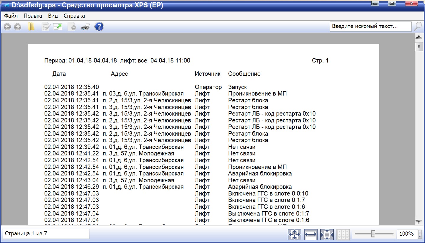

Windows XP SP3
Попробовал распечатать в XPS через Microsoft XPS Document Writer. Результат тот же. Размер полей не изменился, значков нет. Сриншоты приложил.

srebvas написал(а):
Windows XP SP3
Воспроизвести ситуацию не удалось и я не припомню подобных случаев. Пришлите XPS файл на адрес techno@lkds.ru
srebvas написал(а):
Windows XP SP3
Нашёл Windows XP SP3 и действительно, при печати в XPS картинки не выводятся.
При печати в XPS в Windows 7 и далее картинки выводятся.
Ощущение, что это зависит от принтера (драйвера принтера).
В Windows XP SP3 при печати на Brother DCP-7065DNR c последним драйвером картинки выводятся.
Попробуйте обновить драйвер принтера, у некоторых принтеров обновляется микропрограмма.
Попробуйте другой принтер.

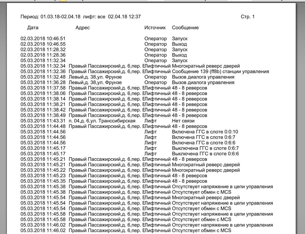

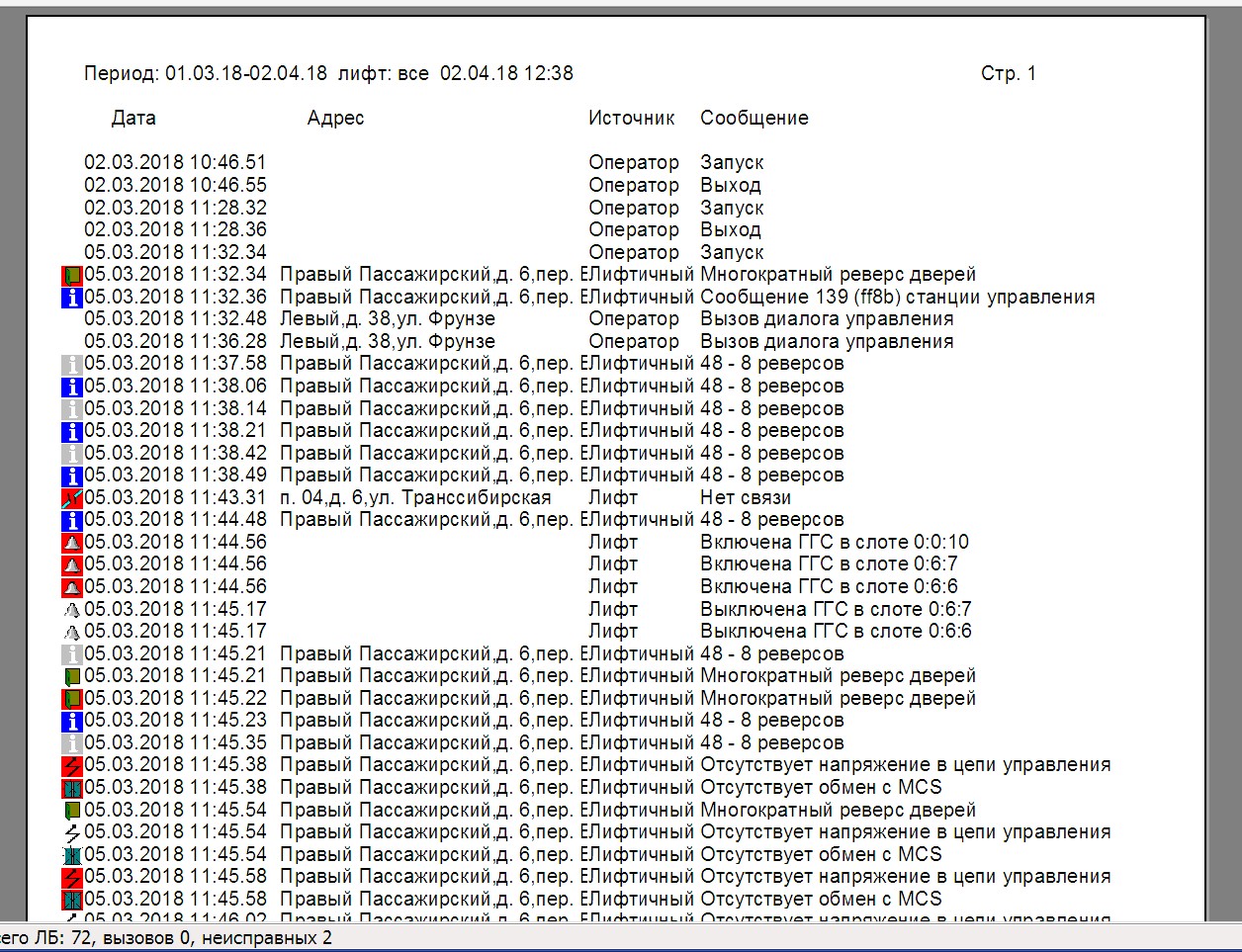

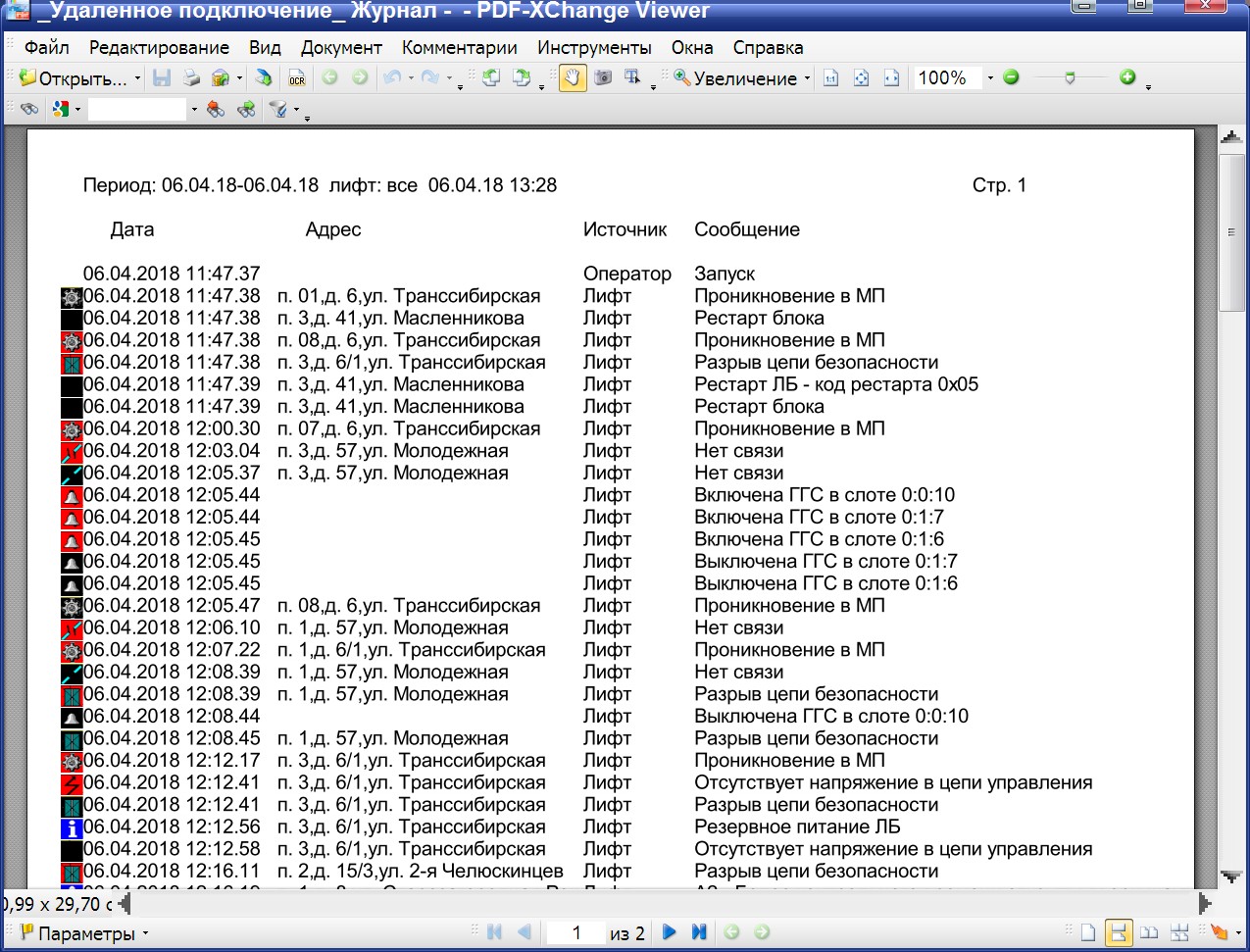

Попробовал несколько виртуальных принтеров, из всех только один напечатал значки - doPDF.
Но с одной особенностью: те значки, у которых фон должен быть белым, напечатались с чёрным фоном.
Скриншоты приложил.
    458.7 KB · Просмотры: 0
    357.5 KB · Просмотры: 1
Скриншоты приложил.
Черный фон картинок при печати иногда встречается. Опять же это зависит от принтера или драйвера принтера.

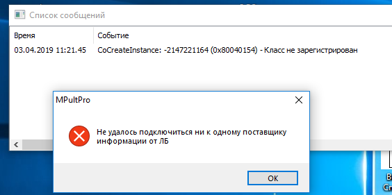

Как могла исчезнуть строчка с выбором поставщика?
Версия 4.7.2.24
    74.7 KB · Просмотры: 1
Версия 4.7.2.24
Так происходит, если MPultPro "не видит" службы поддержки сети "Обь" (LKDSDrv).
Сформируйте данные в тех.поддержу и пришлите.
