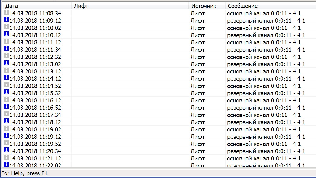

Добрый день.
Вопрос по MPultPro:
Диспетчерский компьютер имеет основной и резервный каналы связи. Когда какой-либо моноблок/ЛБ Pro уходит со связи, Обь пытается до него достучаться через резервный канал, при этом буквально заваливая журнал MPult собщениями: "основной канал", "резервный канал". Всё бы ничего, но для диспетчера эти сообщения бесполезны, и из-за того, что они появляются с частотой по два сообщения в минуту, журнал текущих событий быстро превращается в длинный список повтора одного и того же события.
Собственно, сам вопрос: можно ли как-то отключить появление данных сообщений в журнале?
Либо что-то сделать, чтобы разрешить данную проблему?
Скриншот журнала прикреплен.
    199 KB · Просмотры: 0
srebvas написал(а):
Добрый день.
Вопрос по MPultPro:
Это было сделано по предложениям Ваших коллег и наших пользователей для отслеживания подобных ситуаций. Можно, конечно, изменить индикацию этих состояний - не выводит их в журнал, а отображать в системе оповещений о критических ошибках (знак LKDS в области уведомлений панели задач Windows).
К системе оповещений о критических ошибках были претензии - частое появление сообщений, которые "мешают" работать. Сейчас система оповещений о критических ошибках доработана и повторяющиеся оповещения выдаются не чаще чем раз в 5 минут.
Прекрасно понимаю, что сколько людей, столько и мнений.
Лично меня полностью устраивало тихое переключение на резервный канал и обратно. Когда было интересно узнать по какому каналу работает система, просто заходил в настройки ПКСЛ/ПКЛШ и смотрел номер интерфейса. То же самое и при удалённом подключении к диспетчерской.
Если моноблок/ЛБ Pro теряет связь с диспетчерской, в журнале и так фиксируется событие "нет связи". При этом попытки Оби достучаться до ушедшего со связи моноблока/ЛБ Pro через резервный канал диспетчерской очень даже логичны, но в подавляющем большинстве случаев безрезультатны, потому что если у заказчика пропал интернет, то пока он не восстановится, связи не будет. При этом обслуживающая лифты организация на восстановление интернета у заказчика никак повлиять не может.
В другом случае, когда интернет отключается в диспетчерской, Обь быстро переходит на работу по резервному каналу, и никаких проблем с кучей ненужных сообщений в журнале не возникает.
Все вышеописанные наблюдения сделаны из личного опыта эксплуатации системы, и не претендуют на истину в последней инстанции.
В любом случае, убрать индикацию этих событий из журнала было бы очень здорово. Либо хотя бы уменьшить частоту их возникновения, дабы чересчур не засорять журнал.
