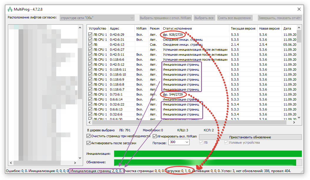

Хотя вот эта вот "инициализация страниц" на некоторых блоках остается висеть и после окончания загрузки с выводом отчета.
    73.6 KB · Просмотры: 2
Заметил что у мультипрога 2 по математике Вложение IPB #1993
День добрый! Сейчас идёт глубокая переработка, после неё ещё раз надо будет посмотреть.
