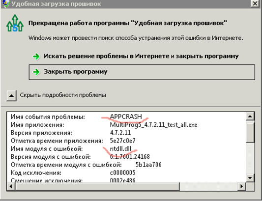

Если при работе программы появится ошибка ”APPCRASH” в ”ntdll.dll”, наподобие изображения выше, я рекомендую у файла MultiProg5.exe включить совместимость с какой-нибудь предыдущей версией windows, но не ниже, чем Windows XP SP3. Microsoft рекомендует последовать таким образом: https://answers.microsoft.com/en-us/windows...7a-63dd00ab8756 Но это нужно делать очень аккуратно, а эффект от совместимости такой же.

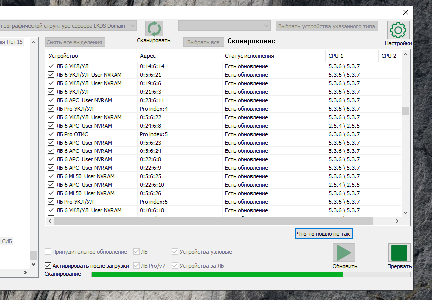

запустил программу
уже больше двенадцати часов висит, это нормально?
    169.4 KB · Просмотры: 2

Pro100A1ex написал(а):
запустил программу
Вложение IPB #2187
Доброе утро!
Нет, это не нормально, где-то я допустил ошибку.
Временно можно выйти из ситуации нажав кнопку "Стоп" и затем запустить обновление.
Стала активна кнопка "Что-то пошло не так". Интересно было бы на неё нажать и посмотреть список оборудования попавшего туда.
Большинство ЛБ это 6 Pro?
Я грущу больше всех. Но сложность заключается в том, что у меня на столе всё работает. Поэтому некоторые ошибки исправлять сложно и я прошу вашей помощи. Буду думать, что на этапе инициализации происходит не так или сэмулирую. Но без вашей помощи я не смогу такого рода ошибки находить.
За что я всем участвующим в тестировании очень благодарен!
