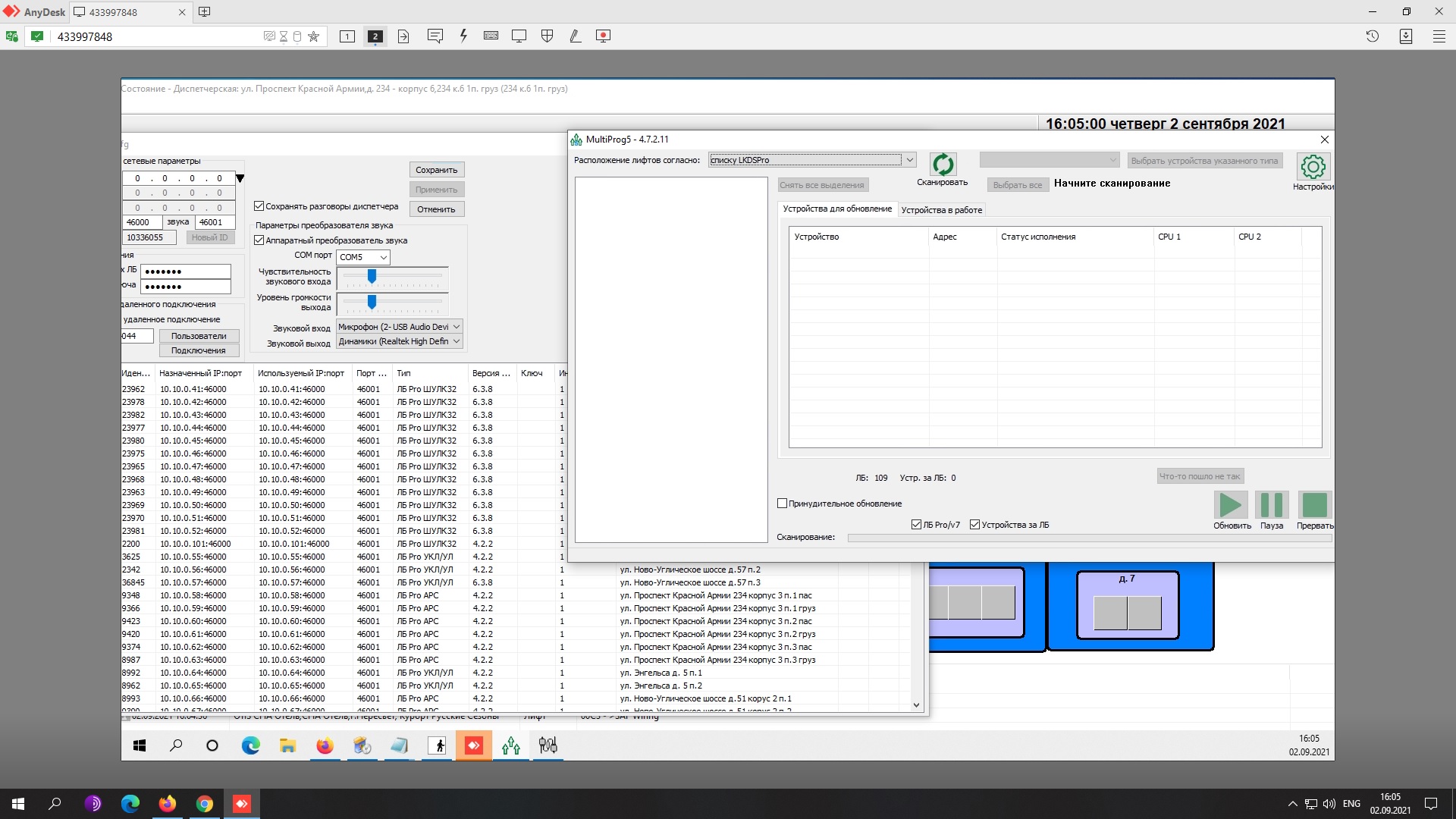

Добрый день. Попробовал последнюю версию - в репорте сообщения(из службы ЛКДС pro так и не грузятся блоки - при ЛКДС дисп - структура грузиться, а что обновлять не видит :
02.09.2021 15:56.59 Не найден лифт Pro 56: 122 (0x7a) - Область данных, переданная по системному вызову, слишком мала.
02.09.2021 15:56.59 Ошибка 270: 122 (0x7a) - Область данных, переданная по системному вызову, слишком мала.
02.09.2021 15:56.59 Нет важных полей у файла: http://http.lkds.ru/upload/firmware/lb_cm3...Xr_l2ime539.b06 .
02.09.2021 15:56.59 Нет важных полей у файла: http://http.lkds.ru/upload/firmware/lbpro_...Xr_l2ime639.b07 .

Что то с сетью не так. У вас в каких сетях оборудование работает?
Не вижу проблем с сетью(я же могу по этим ссылкам с помощью браузера скачать данные файлы). Подсеть 10.10.0.0 /22. Вопрос в каких сетях не совсем, понял(( Есть локальный vlan что то работает и через cloud.

Здравствуйте!
В LKDSPro нет структуры, там нечему грузится. В ЛКДС Дисп инициализация доходит до конца? Можете скинуть скрин того момента, когда инициализация дошла до конца?
