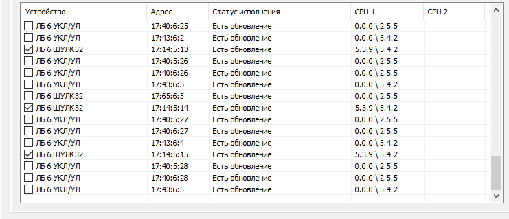

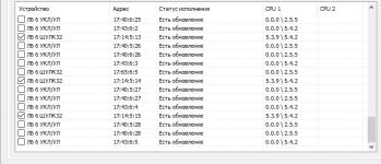

Решил проверить прошивки без обновления т.к боюсь обновлять этой программой и обновляю вручную. Но для поиска использую иногда. Вот запустил и опять какие то нули в версиях.
И там где нули галочка на обновление не стоит .
Оказалось что нули на блоках ЛБ6-УЛ вер. 2.4.3 и все версии ниже и ЛБ6СМ3-УЛ вер. 5.2.2 и ниже
Вложение IPB #2645
Да, это особенность старых версий. После обновления этого не будет.

Старые версии так и не понимает, поэтому и галки на обновления автоматически не ставит. Думал фича такая, а сейчас смотрю-уже обсуждалось и вроде даже поправить хотели.
Вложение IPB #2947
После обновления такая ситуация должна пропасть. Надо 1 раз обновить. Чтобы всех выделить можно воспользоваться кнопкой "выбрать все".

2.2.5, 2.2.9, 5.2.0 лб6-ул
P.S Кажется я понял, что мы не понимаем друг друга. Вы про обновление блоков писали, а я думал про обновление мультипрога. Правильно?
Да, верно.
Буду проверять с этими блоками, почему так полулчается.

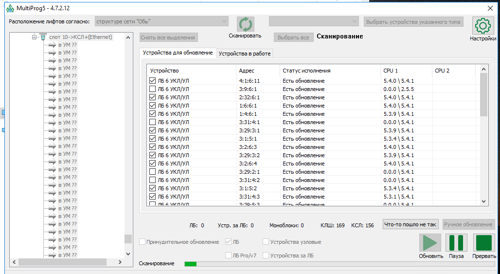

Около недели наблюдаю следующую ситуацию: при обновлении устройств прошивки УЛ/УКЛ для ЛБ6 СМ3 определяются как требующие обновления, но при запуске обновления мультипрог пишет что "не скачался файл прошивки", для остальных блоков СМ3 обновляется нормально, для не СМ3 не знаю, блоки со свежими прошивками, обновлений не требуется.
Добрый день, проверяю.

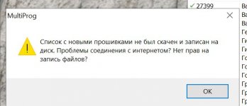

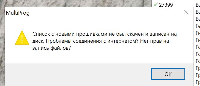

    30 KB · Просмотры: 0
    98.8 KB · Просмотры: 0
Режим offline у MultiProg5
Может быть необходим, когда нет доступа к сайту lkds.ru у компьютера, на котором запускается MultiProg5.

Pro100A1ex написал(а):
Добрый день.
Как побороть данную проблему
Вложение IPB #2990
После сканирования результат
Вложение IPB #2991
Здравствуйте! По всей видимости у Вас нет доступа к lkds.ru. И программа не может получить список актуальных прошивок. Либо у неё нет права доступа к сдиску. Можете попробовать режим offline: https://forum.lkds.ru/index.php?s=&show...ost&p=30468, если дело в доступности сайта.

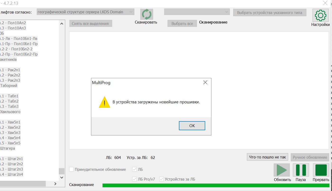

Здравствуйте Какая актуальная и стабильная версия на сегодня?
Обновляется ли MultiProg системой автообновления ?
v4.7.2.13 от 08.08.2022
Обновляется до v4.7.2.13 от 08.08.2022
