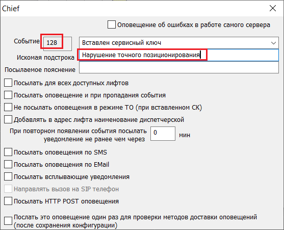

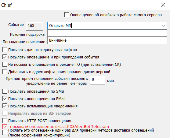

Сервера диспетчеризации (LKDSDisp, LKDSCloud, LKDSDomain) имеют встроенную систему оповещений, которая позволяет подписываться конкретным пользователям на оповещения о конкретных событиях.
bosporsky написал(а):
А в перспективе, можно будет в самом боте настроить фильтр сообщений. Например состояние, формирующееся ЛБ ШУЛК32 - "55 Нажата кнопка «двери» более 5 с." наверное не стоит посылать, а вот "62 - Нарушение точного позиционирования кабины" стоит прислать.
Система оповещений серверов диспетчеризации позволяет отбирать оповещения и по самому тексту оповещения LKDSAlertBot2.png
    19.2 KB · Просмотры: 0
    18.6 KB · Просмотры: 0
Система оповещений серверов диспетчеризации позволяет отбирать оповещения и по самому тексту оповещения Вложение IPB #2611
