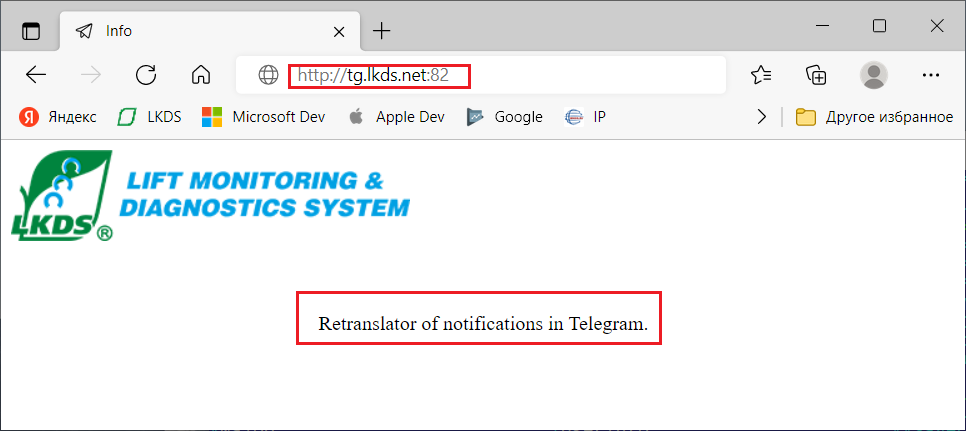

Что бы не плодить сущности, доставка оповещений от серверов диспетчеризации (LKDSDisp, LKDSDomain, LKDSCloud) будет производиться с помощью HTTP оповещений. Т.е. в пользователе нужно указать URL TCP порта сервера поддержки LKDSAlertBot - http://tg.lkds.net:82/tg LKDSAlertBot3.png
Доступность сервера поддержки LKDSAlertBot можно проверить в браузере LKDSAlertBot4.png
Для работы сервера поддержки LKDSAlertBot, HTTP сообщения должны в Xml теле иметь дополнительные поля, поэтому без доработки серверов диспетчеризации не обойтись. Если путь указан tg (http://tg.lkds.net:82/tg ), то НТТР сообщение дополняется этой информацией.

Не приходят HTTP оповещения от Вашего LKDSDomain на наш сервере поддержки LKDSAlertBot, т.е. нечего ретранслировать.

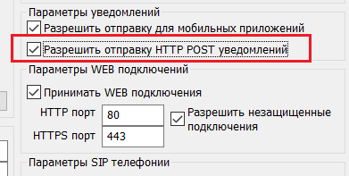

1. Попробуйте в браузере открыть ссылку http://tg.lkds.net:82 Она откроется ?
2. Пришлите содержимое папки \LKDSDrv\LKDSDomain\Logs\Alert\

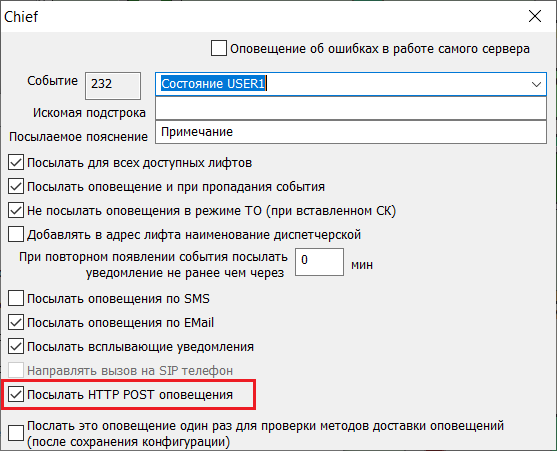

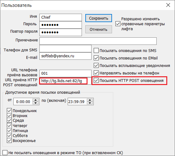

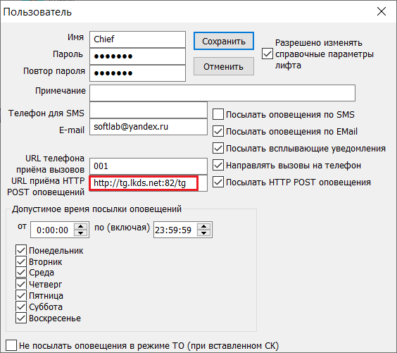

3. Если в папке \LKDSDrv\LKDSDomain\Logs\Alert\ нет файлов, то проблемы в настройке оповещений - нужно разрешить отправку HTTP оповещений:
- в LKDSDomainCfg Вложение IPB #2620
- пользователю Вложение IPB #2619
- в самом оповещении Вложение IPB #2621

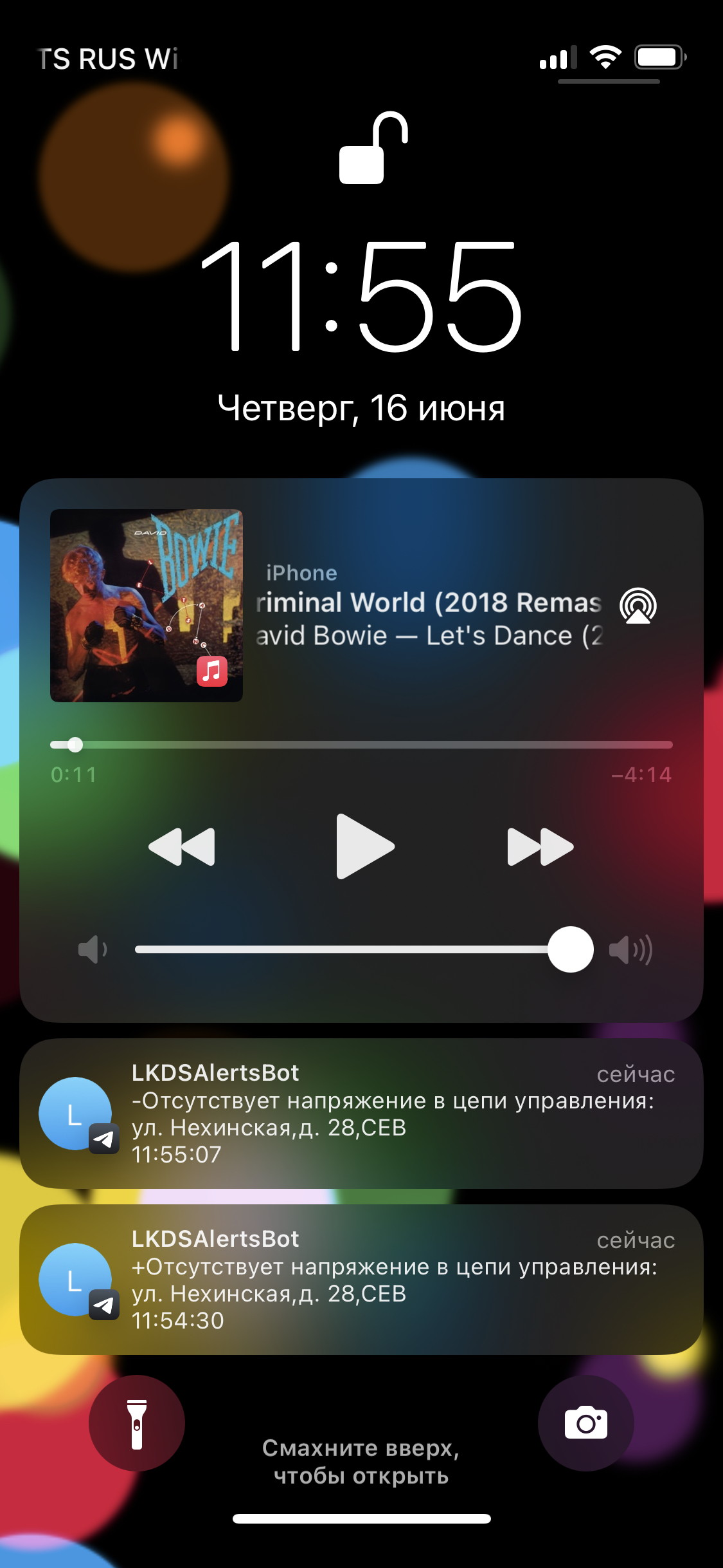

Получилось. Моё почтение, совсем другой уровень! B)
Небольшое пожелание: попробуйте пожалуйста выставить признак форматирования для текста оповещений - "моноширинный". Так будет поплотнее текст и посолиднее. И нужен механизм удаления лишних описаний сервера

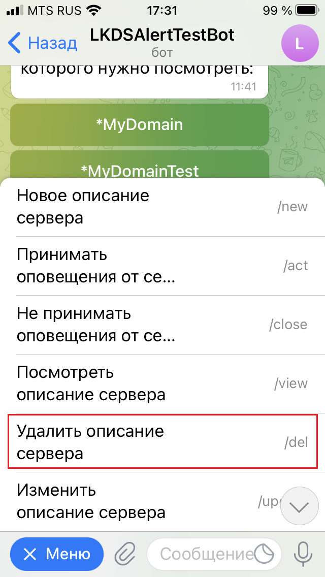

2. Меню можно "приподнять" и там будет пункт удаления описания TelegramDelServ.PNG

2. Меню можно "приподнять" и там будет пункт удаления описания Вложение IPB #2623
1. Действительно. Ну это в чём-то, больше чтобы отличать сообщения бота от сообщений сервера, так сказать (моноширинный в телеграм другого цвета). Не настаиваю, всё работает и это хорошо.
2. Вот это я опростоволосился. Спасибо, удалил

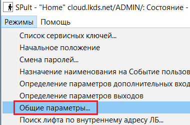

LKDSCloud доработан для посылки оповещений в Telegram через бот LKDSAlertBot

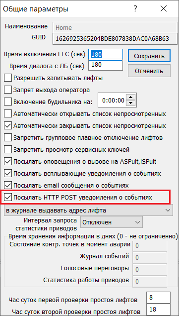

Для использования этой возможности нужно:
- в общих параметрах LKDSAlertBotLKDSCloud0.png разрешить отправку HTTP оповещений LKDSAlertBotLKDSCloud.png
- разрешить пользователю посылать HTTP оповещения и указать URL http://tg.lkds.net:82/tg Вложение IPB #2619
- в самом оповещении разрешить его отправку по HTTP Вложение IPB #2621

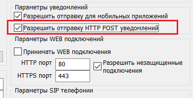

Настройка системы оповещений ДК "Обь" для посылки в Telegram (LKDSDomain выложен в штатное обновление ПО и вручную его не нужно обновлять) описана в статье
Нужно не забыть разрешить в LKDSDomainCfg отправку HTTP уведомлений LKDSDomainHTTP.png

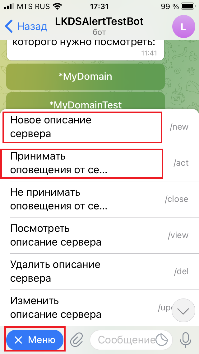

После подключения к боту LKDSAlertBot, доступно меню: IMG_0058.PNG
1. Во первых выбираем пункт "Новое описание сервера", после чего отвечаем на вопросы о параметрах сервера диспетчеризации, который будет посылать оповещения в Telegram
2. Во вторых, по пункту меню "Принимать оповещение от сервера", выбираем из предложенного списка (вначале список из одного описания сервера), от которых разрешено получать оповещения

Нужно установить на смартфоне приложение Telegram.
В приложении Telegram, в самом боте LKDSAlertBot, нужно описать сервера диспетчеризации, от которых ожидаются оповещения.
После подключения в приложении Telegram к боту LKDSAlertBot (поиск и ввести LKDSAlertBot ), доступно меню: Вложение IPB #2627
1. Во первых, выбираем пункт "Новое описание сервера", после чего отвечаем на вопросы о параметрах сервера диспетчеризации, который будет посылать оповещения в Telegram
