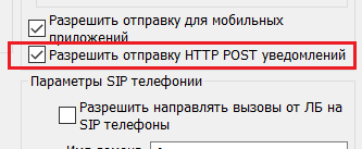

Для использования этой возможности нужно:
- в конфигураторе LKDSDispCfg разрешить отправку HTTP оповещений LKDSDispCfgHTTP.png
- разрешить пользователю посылать HTTP оповещения и указать URL http://tg.lkds.net:82/tg Вложение IPB #2619
- в самом оповещении разрешить его отправку по HTTP Вложение IPB #2621

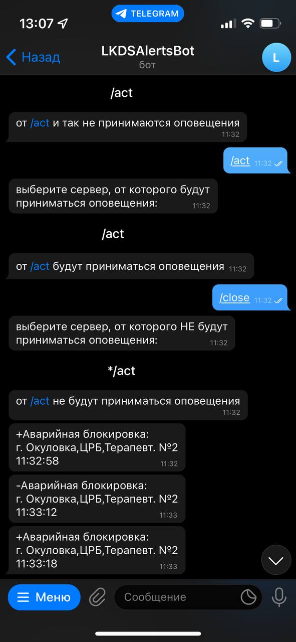

Не удаётся остановить получение уведомлений по команде /close
    68.8 KB · Просмотры: 0
Вложение IPB #2641
Сейчас от данного сервера принимаются уведомления (стоит соответствующий признак).
Это было сделано намеренно ?
Да. Отключение планировалось временным.
