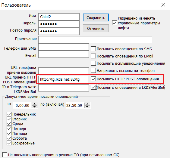

Речь не идет о возможности отправки оповещений с помощью HTTP POST сообщений.
Речь идёт о том, что при указании следующих настроек Telegram1.png оповещение НЕ будет пересылаться в LKDSAlertsBot. Использование механизма HTTP POST было на начальном этапе, для отладки.
Для посылки оповещений в LKDSAlertsBot нужно использовать следующие настройки Telegram2.png

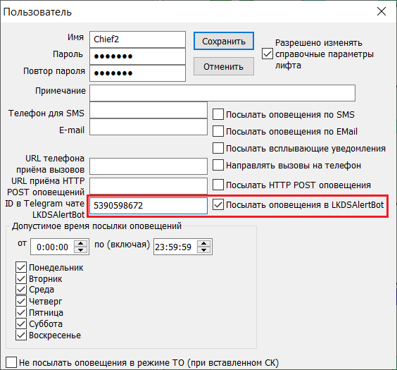

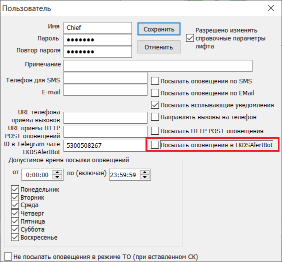

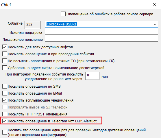

Нередки случаи, когда пользователь вышел из чата LKDSAlertsBot, а в параметрах этого пользователя остался признак: Alert0.png и в оповещении есть признак Alert1.png.
Это приводило к ненужному трафику, поэтому сейчас сервера диспетчеризации, после выхода пользователя из чата LKDSAlertsBot, сами сбрасывают признак Alert2.png для уменьшения трафика.
Есть в этом решении и тонкость. Если пользователь опять войдёт в чат LKDSAlertsBot, то сообщения ему в чат не будут посылаться, что бы сообщения опять посылались, администратор должен опять установить признак Alert0.png

Если оповещения не приходят, нужно зайти в бот LKDSAlertsBot в пункт меню "Руководство", после чего проверить в параметрах пользователя, установлен ли признак "Посылать оповещение в LKDSAlertBot" SetTelegr.png
