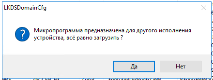

Господа разработчики этот баг поправите?
Добрый день!
Мы обновили версию прошивки на сайте. Пожалуйста, загрузите новую версию прошивки и повторите обновление устройства.
Проблема больше не должна возникать. Если она сохранится, сообщите нам об этом.
