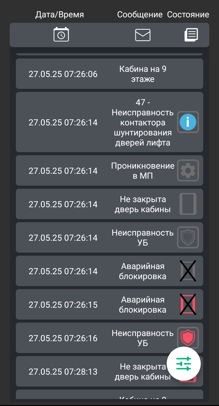

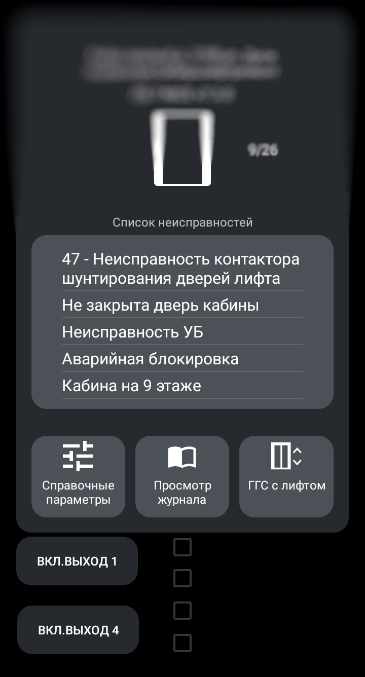

ЛБ7.2NICE лифт без МП, датчик проникновения стоит на двери станции, при возникновении ошибки на лифте моргает проникновение в МП у диспетчера, что её немного пугает.

Что то я не понял какая взаимосвязь между кодом ошибки и событием "проникновение"?
И второе-отключи проникновение вообще. Это охранная функция, зачем она диспетчерам.
