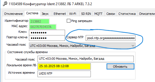

Уже несколько раз встречал такие вот строчки с буквой Я... Откуда они берутся?
Вложение IPB #3275
Это результат настройки ЛБ через "старый" вариант WEB конфигуратора.
Сообщение "не терминировалось" значением /0 и все последующие 0xFF - отображались как "Я".
По умолчанию содержимое NVRAM очищено - значением 0xFF поэтому и в строковых полях наблюдаются такие артефакты.
Я правильно понимаю что с такой записью не будет синхронизации времени?
Не будет по каналу Ethernet от указанного NTP сервера. При этом не повлияет на получение времени от других источников: WiFi, 4G, диспетчерского компьютера. Т.е. при наличии связи ЛБ в любом случае получит информацию о текущем времени. Только источник информации будет другим.
Тогда непонятно зачем вообще это поле сервера времени если есть другие ?
Возможность пользователю указать желаемый NTP сервер который будет использоваться для получения времени используя канал Ethernet. (К примеру, ЛБv6Pro СМ3 имеет один доступный канал связи - Ethernet).
ЕМНИП это не возможность, а требование, конфигуратор ругается если сервер не указан.

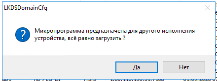

При попытке групповой прошивки Лб7-МППЛ2 прошивкой 35r_l2mpp735 в LKDSDomain выкидывает такое сообщение:
Одиночная прошивка нормально загружается.
