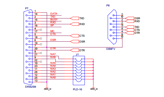

В общем как я понял, я подключаю клш-про к компьютеру по схеме из ММИ (файл прилагаю) и потом с помощью дистрибутива LKDSDrv.msi v4.7.2 (NodeTool) захожу в настройки клш и смотрю что там. И понадобится ли мне ключ администратора для клш?
    33.4 KB · Просмотры: 0
Да все верно. ключ не нужен. Кстати прошка какого года? Если 2007-2010 то вполне возможна ее неисправность.
